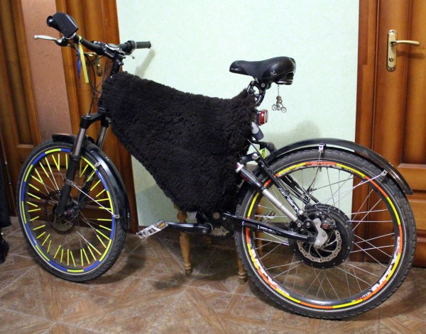

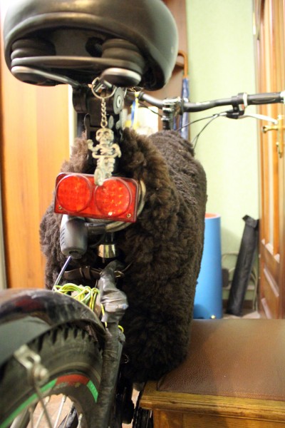

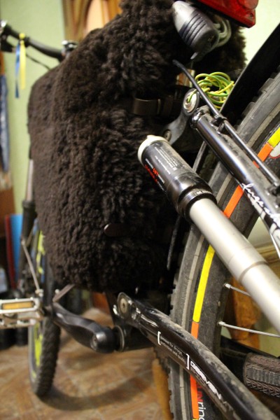

Еще фотки:

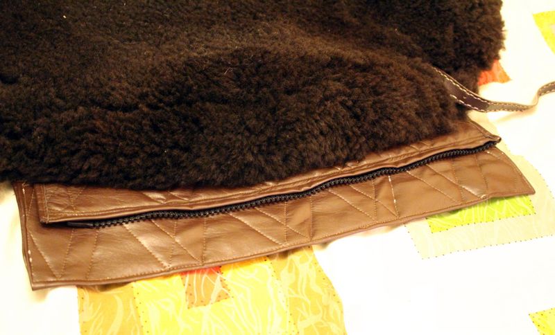

 Заголовок повідомлення: Re: Электровелосипед Hydro (Revolution)
#5185Повідомлення 31 жовт 2014, 01:14
Засновник клубу
Да, невероятная любовь к своему коню! Браво!
Но, в случае дождя - намокнет и весу наберет почти как на еще одну батарею, если не больше.
#5186Повідомлення 31 жовт 2014, 01:48
Звідки: Киев, Харьковский р-н
на случай дождя (хотя эта накидка предназначена для зимы) надо спаять утюгом полиэтиленовую накидку.
#5199Повідомлення 31 жовт 2014, 18:35
Засновник клубу
Да, коллега. Но Вы же знаете наши зимы!
Ну а накидка - резонно.

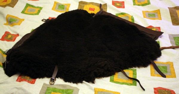

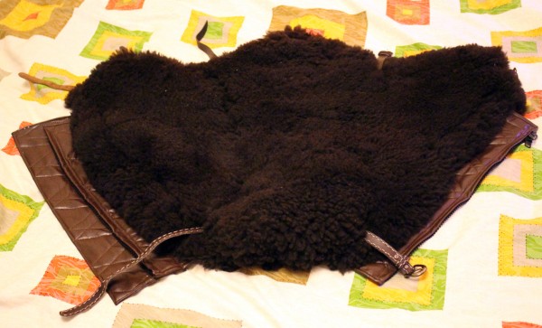

снятая шкурка
