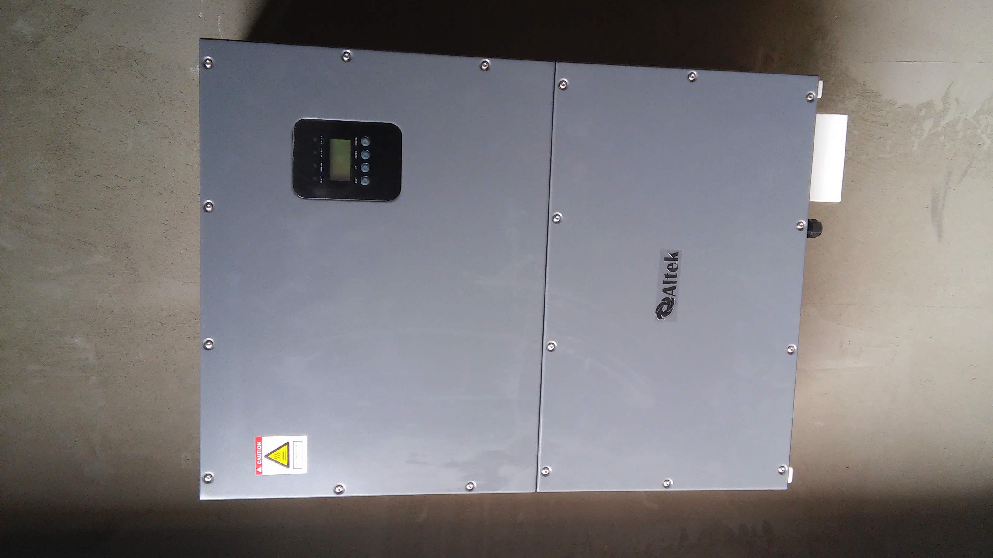

Solar-IS писав(ла):
примеры
30 -ка альтек на три мппт входа по 11 квт можно грузить до 35квт но выдаст в сеть всёравто 30

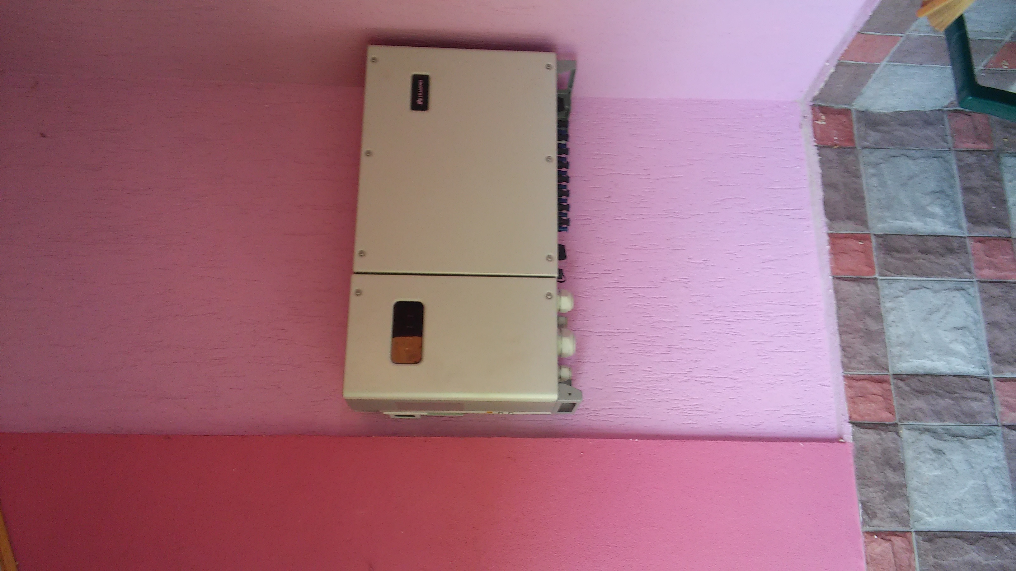

Дякував (ла) 31 Подякували 39
хуавей на 4 мппт входа можно нагружать до 40квт
20180506_150719[1].jpg [ 1.57 МБ | Переглядів: 8278 ]

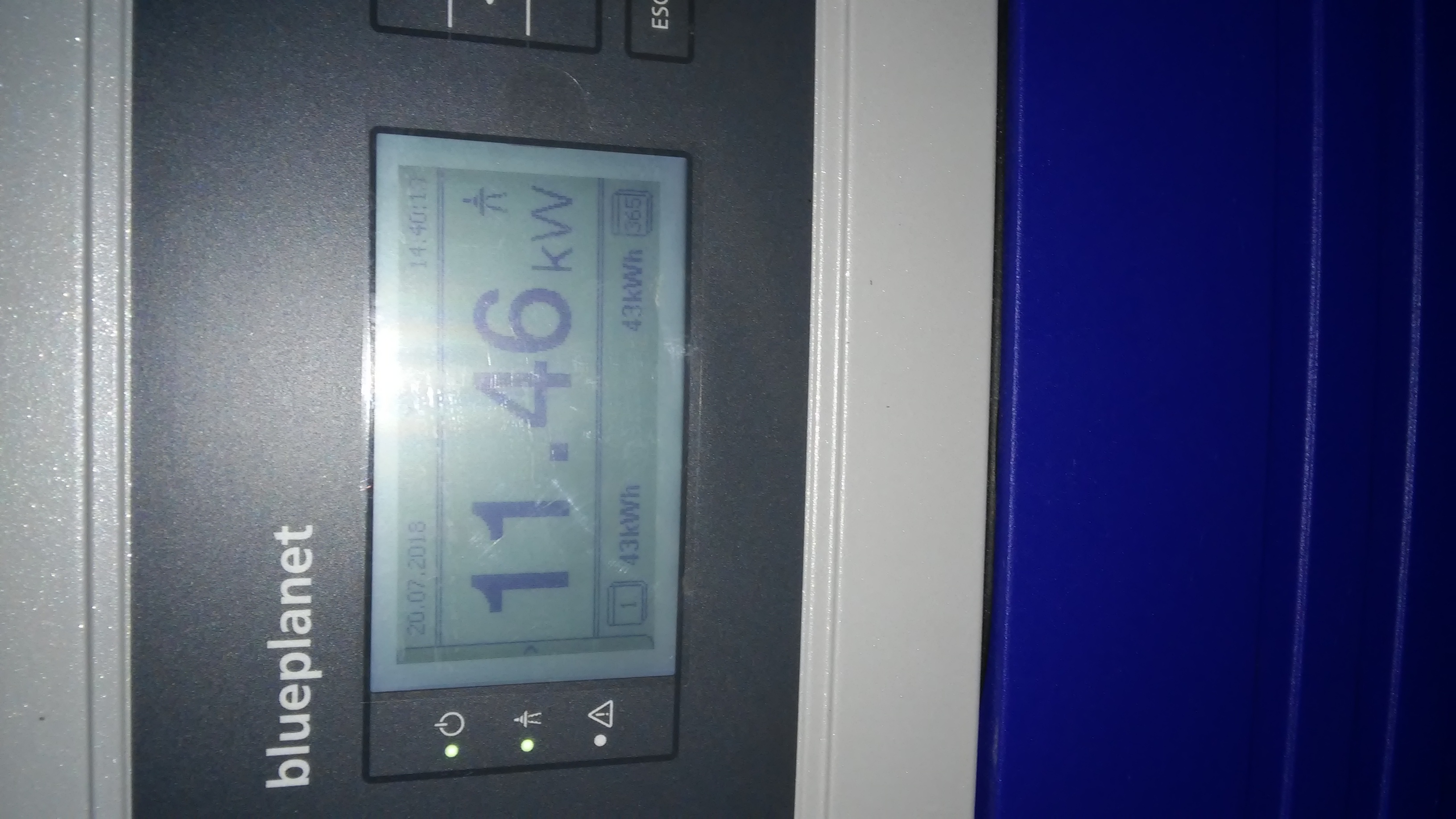

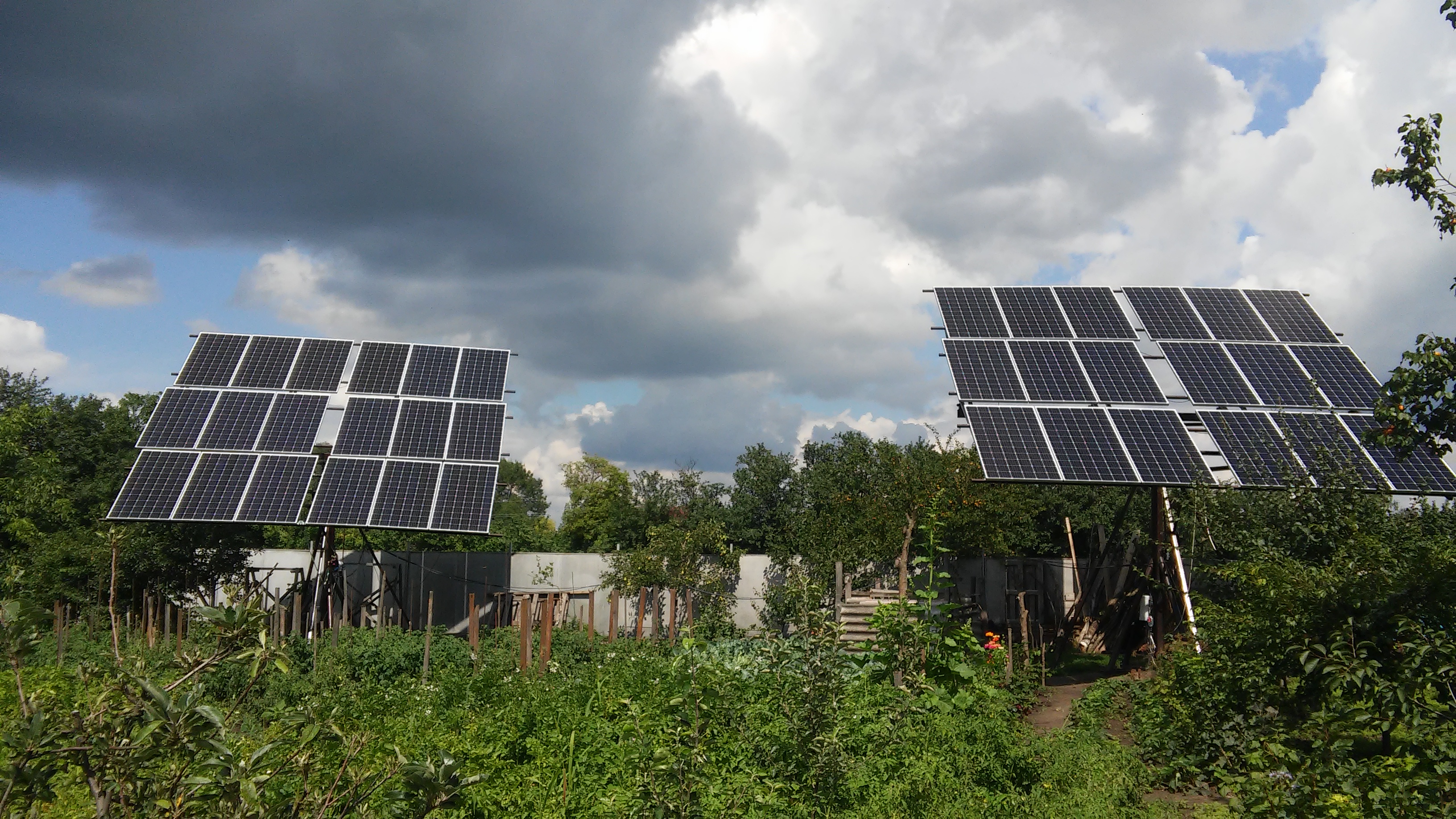

двухосевые трекера по 6,2квт ранее на фото синий инвертер 11,4квт это их работа
20180720_143551[1].jpg [ 2.5 МБ | Переглядів: 8277 ]

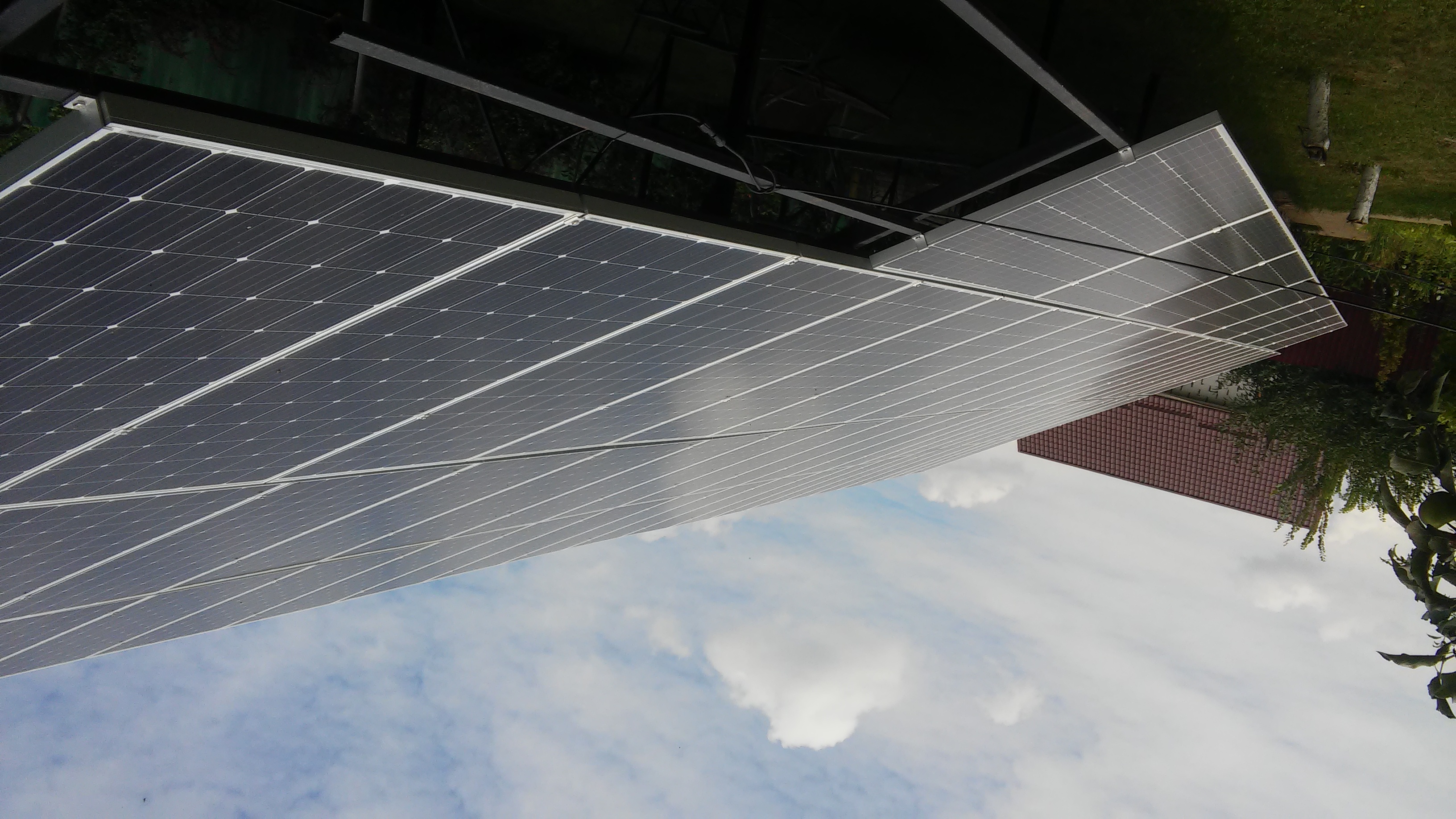

А вот и 74 монокристала х 345 ват = 25530 вот это часть СЕС 34 квт находится г.Фастов ул Солнечная 7 . выдаёт 5 мегават в месяц.
