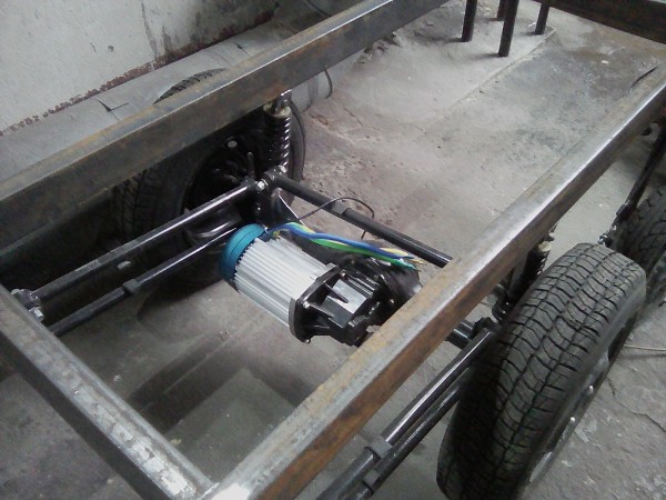

#62913Повідомлення 22 лип 2018, 09:26
Мотор колёса можно разгонять по мощности в разы выше номинала, это я уже понял, а как обстоит дело с китайским мостом с мотором, его можно разгонять ?
Востаннє редагувалось sokol 24 лип 2018, 12:11, редаговано 1 раз.
#62917Повідомлення 22 лип 2018, 10:22
Исходя из нашего опыта, можно, два номинала переваривает спокойно, не греется. Единственное, мосты при хорошей тяге очень скупы на скорость.

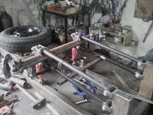

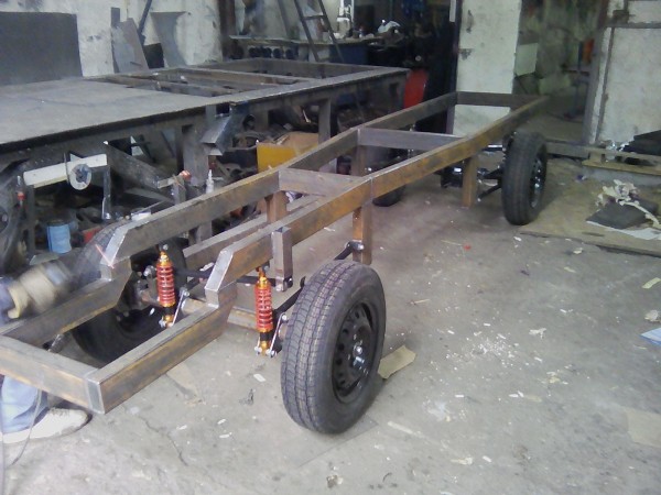

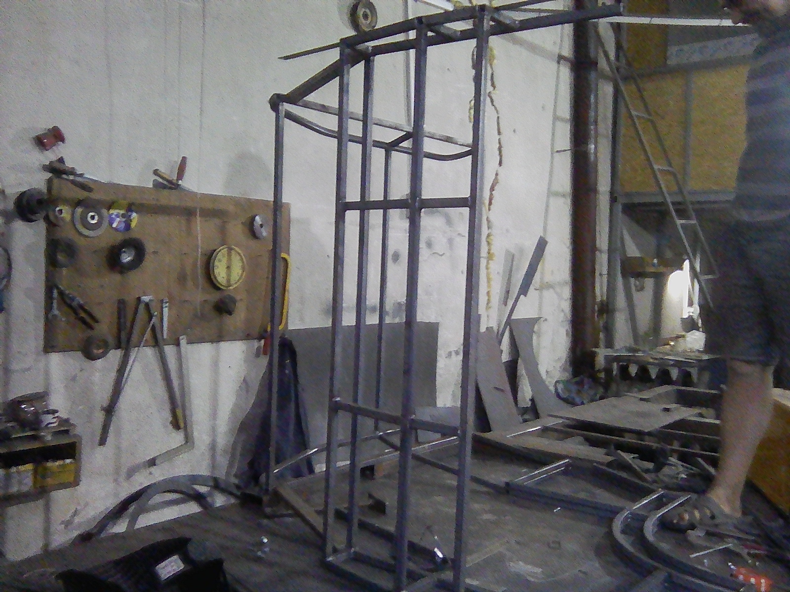

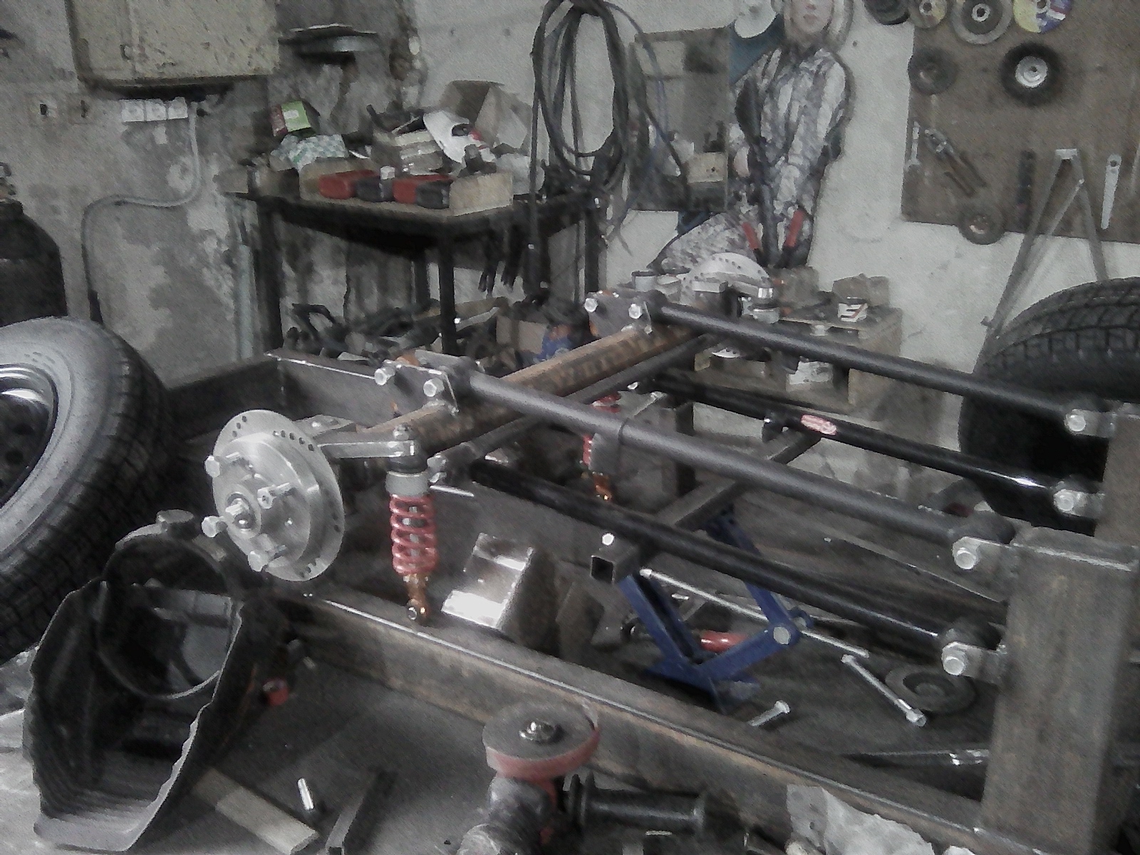

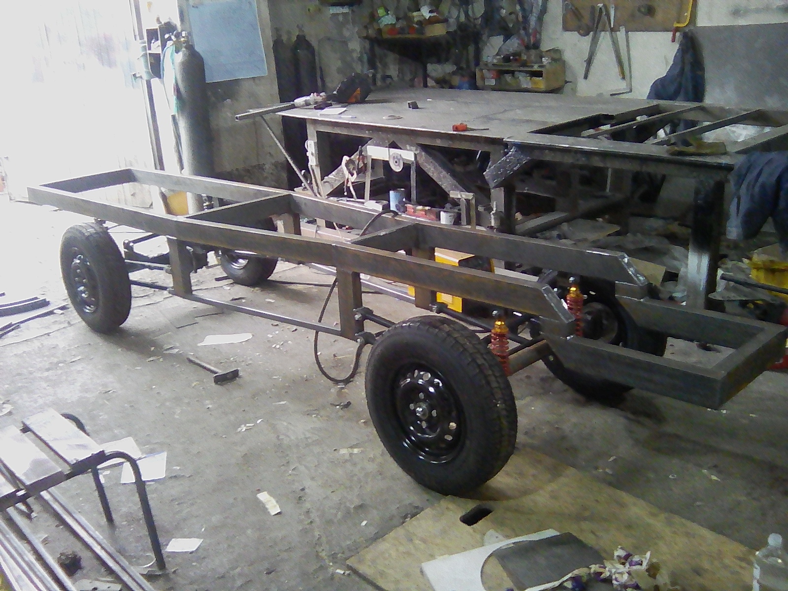

Сегодня весь день работали с грузовиком, собрали и установили переднюю подвеску, спустили раму со стола на пол, она уже может кататься, правда ещё нет рулевой колонки и тяги, но трапеция уже стоит. Приступили к изготовлению кабины, нарезали трубки нужной длины, выгнули изогнутые элементы, завтра приступаем к сборке.

#63057Повідомлення 25 лип 2018, 21:09
Интересный проэкт.задний мост "вольтовский" ? Можно подробней про подвеску заднего моста? Поперечной тяги не будет? Спасибо.
#63058Повідомлення 25 лип 2018, 21:14
Там стоит поперечная тяга, присмотритесь к фото. Что именно интересует по подвеске? Передняя и задняя абсолютно одинаковые на жигулевских реактивных тягах, которые тоже все одинаковые.
#63064Повідомлення 26 лип 2018, 06:25
Амортизаторы никакие.
#63073Повідомлення 26 лип 2018, 08:29
tank6661 писав(ла):
почему ?

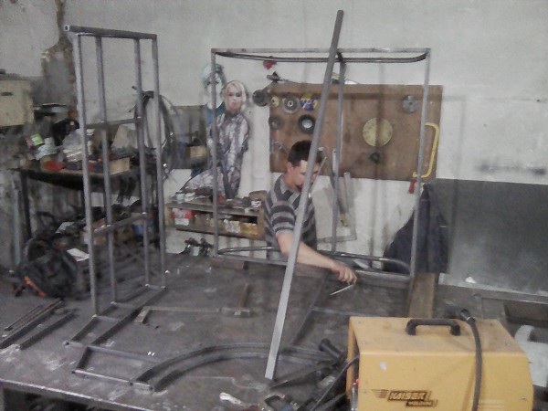

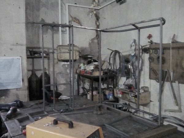

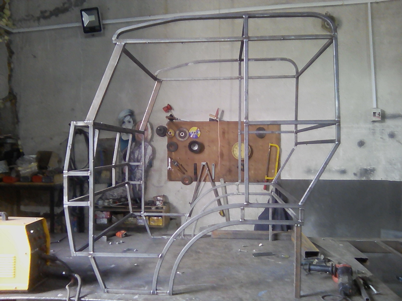

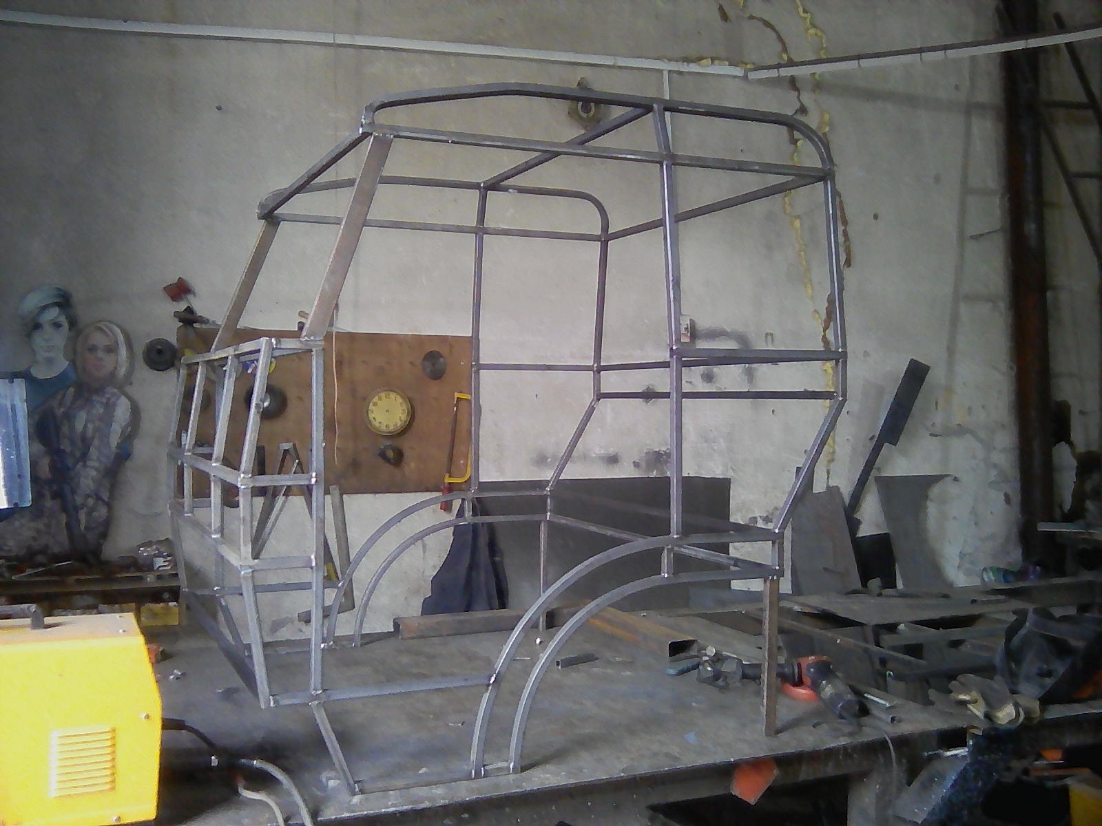

Установили блдс мотор 60 вольт 2500 Вт. Да, мост вольтовский, двухскоростной с возможностью дистанционного переключения скоростей из кабины, именно эта особенность и дала жизнь этому грузовик тк односкоростные мосты либо тяговые, но скорость 25 км/ч, либо более скоростные 50 км/ч, но не способные эффективно везти больше полутонны полной массы. Испытав на паровозе двухскоростной мост, мы решили, что он подойдёт для грузовика снабжения. Сейчас возводим кабину, на фото она лежит на правом боку.

#63101Повідомлення 26 лип 2018, 20:12
sokol писав(ла):
tank6661 писав(ла):
почему ?
Потому что не выдержат такого веса.
#63104Повідомлення 26 лип 2018, 20:25
Шота Ишхнели писав(ла):
а как это реализуется? там планетарная передача, и переключение с помощью соленоидов или электро-актуаторов?
Востаннє редагувалось dimademch2012 26 лип 2018, 21:07, редаговано 1 раз.
#63105Повідомлення 26 лип 2018, 20:32
С помощью тросика, как тормоз, нажал (вытянул) пониженная передача, отпустил обычная.

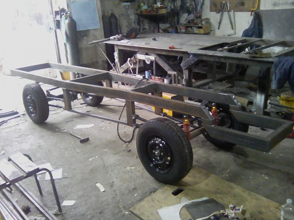

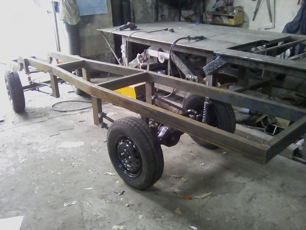

Заканчиваем кабину, осталось обварить, зачистить и можно устанавливать на раму.
