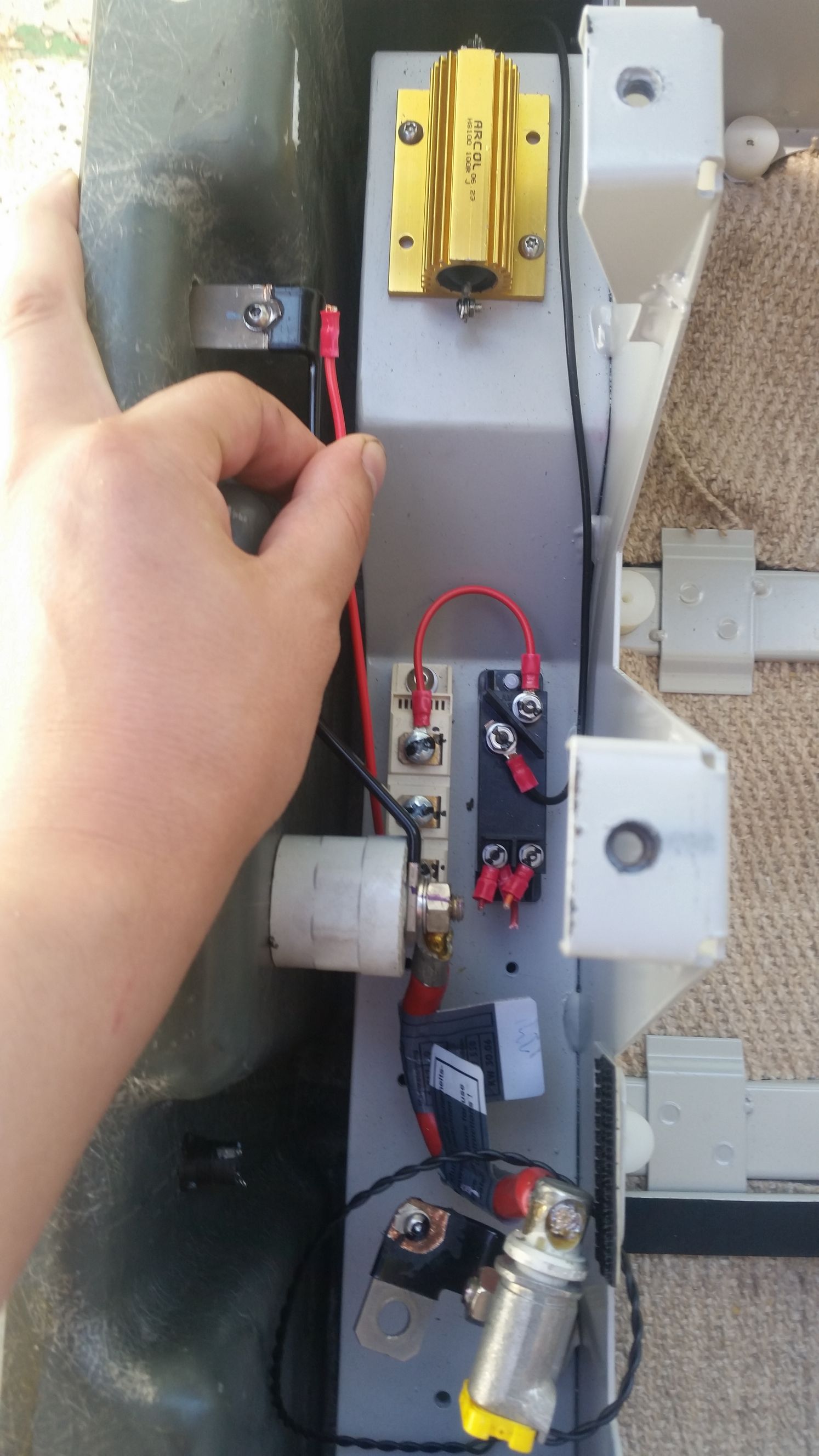

Вообщем разобрал большой ящик от ВВБ, размеры одинаковые как с ящиком кенги с никелем, но видно что его переделывали под литий, а не изначально делали. Ближе к делу, контактора как на картинке ниже нет((( А вот с другой мелочевкой не совсем все понятно, и что для чего конкретно предназначено так же...

3. Резюк на 100 Ом на Ватт так 10-20

Все что было и как стояло в ящике...:

Видишь тот скошенный угол в ящике, где стоит контактор? Именно из-за него я переделываю свой ящик.
DeLike писав(ла):
Это резистро предзаряда. Ставится параллельно контактам основного силового контактора через небольшое реле. Включается за 2-3 секунды до включения основного контактора.
DeLike писав(ла):
4. Думаю что это сдвоенный диод, если это так то зачем? Для зарядки? Тем более это все было подключено как то вместе с контактором...
Может это диод защиты от обратного напряжения....
DeLike писав(ла):
А справа серебристый бочонок это что?
 Заголовок повідомлення: Re: Renault Kangoo Cleanova 2
#63233Повідомлення 28 лип 2018, 18:06
"Бочонок" с желтым штекером это такая клемма. Самого контактора нет(( Какой именно угол? Возле руки на фотке вообще просто крепление с керамики.
