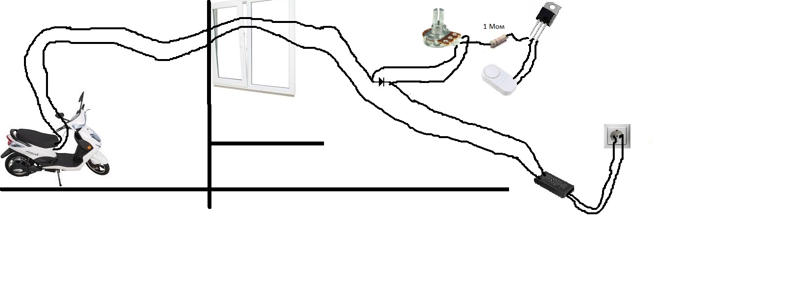

даже не так, а вот как

диод там просто как резистор, чтобы разность потенциалов сделать

так относительно чего у вас разность потенциалов получается, затвор по отношению к истоку висит в воздухе, сирена же гальванически не связана с зарядкой или как? Подстроечник там как зайцу стоп-сигнал, 0,7В падения на диоде недостаточно для открытия полевика, должно быть как минимум 3В, так вы еще и потенциометром делите.
сам не пойму, но всё работало, открывался, да ещё и пробой получился
да эти полевики от дуновения воздуха открываются

а как правильно сделать ?
в последней схеме затвор - в воздухе.
sokol писав(ла):
не благодарите.

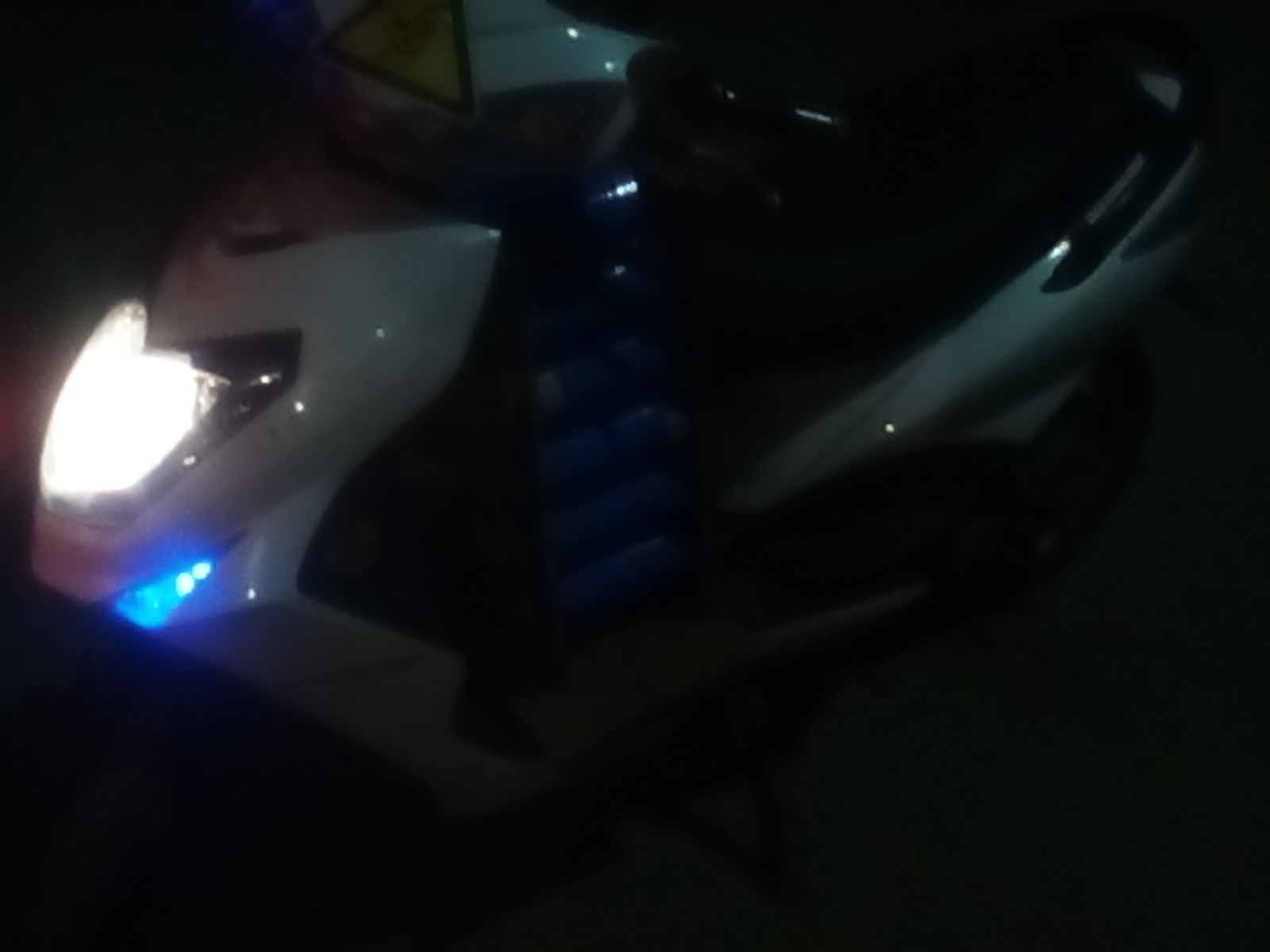

титанат поставил на скутер

А ноги теперь на руль?
 Заголовок повідомлення: Re: извращаюсь над скутером
#78231Повідомлення 28 бер 2019, 22:22
нет, для ног перекладины сделал, их видно
но конечно удобства меньше стало
и центр тяжести поменялся
запас хода не 100 км как я расчитывал, но 50 сегодня проехал и ещё заряда осталось гдето на 10, не вышло полностью посадить, я кажись ушатал окончательно бедненький скутер, мучал его подъёмами и бездорожьем, стал отключаться периодически, еле до гаража дополз, как будно контакт пропадает, провода все проверил :?

2.3*22*30=1.5кВтч\60км=25Втч/км - вполне нормально для перегруженного скутера не в режиме экономии. На 100км (15Втч\км) нечего было и расчитывать на скутере с мешком фугасов, это же не легкий велик.
