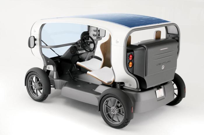

Есть еще такие варианты: http://econet.ua/articles/64468-venturi ... ih-poezdok
http://novosti-n.org/ukraine/read/78950.html

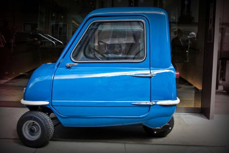

original_venturi-eclectic-06.jpg [ 29.96 КБ | Переглядів: 11678 ]
original_peel-1.jpg [ 48.15 КБ | Переглядів: 11675 ]
 Заголовок повідомлення: Re: Украинский доступный электромобиль
#6407Повідомлення 02 січ 2015, 16:14
ИМХО, дизайн у venturi, это то каким должен быть городской электромобиль.
Но с небольшими доработками было бы вообще супер. Добавить двери, и расположение водителя не по центру а сбоку, как на всех автомобилях (добавит ещё 1 посадочное место).
Если бы я делал себе автомобиль с нуля, то взял бы за основу какой нить мироавтобус наподобии трафика/транзита/транспортёра. У них практически нет капота, посадка высокая (что даёт дополнительную безопасность на дороге и обзор), спереди мотор, по днищу акумуляторы, на крышу солнечные панели.
Непонимаю, зачем электромобилю передний капот как на авто с двс.
#6408Повідомлення 02 січ 2015, 17:18
Кстати, venturi сильно перекликается с вариантом, выложенным stoyan вчера (сообщение #6380 01 янв 2015, 03:09). Наверное, трехместная компоновка тоже имеет право на жизнь.
