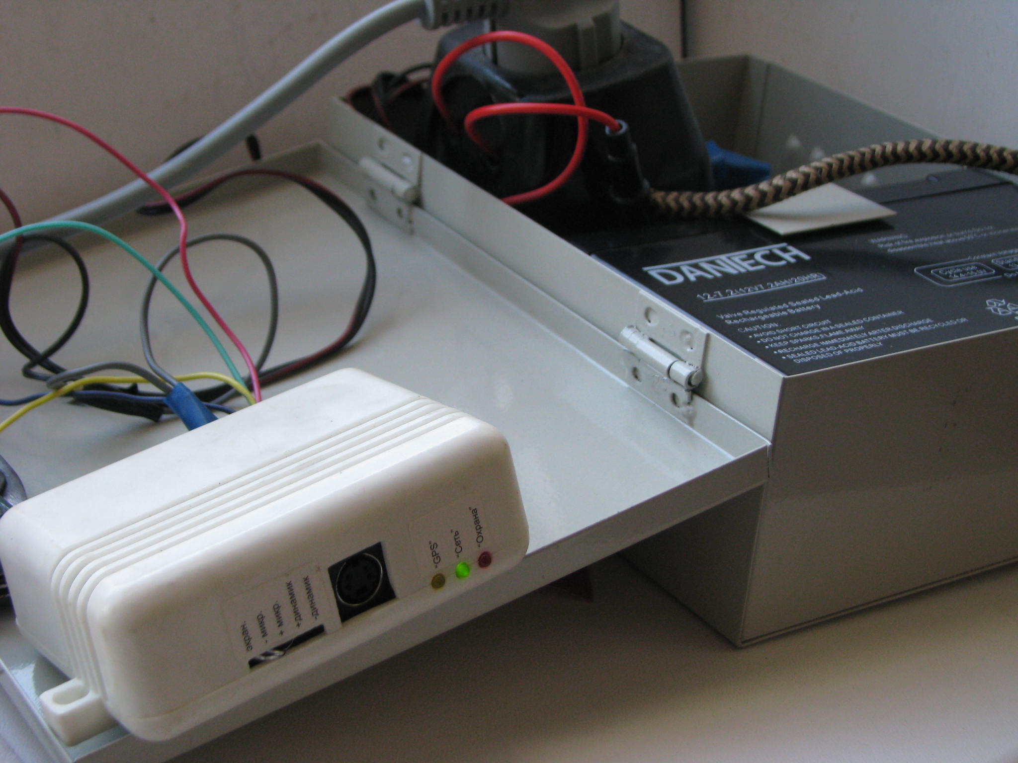

#1179Повідомлення 31 січ 2014, 18:42
Подобная сигнализация GSM 3x5 у меня года 3 тому назад стояла на объекте. Потом её снял и положил валятся за ненадобностью. Сегодня достал, включил от внутреннего аккумулятора и был приятно удивлён что он не сел! Сигнализация успешно запустилась и не смогла авторизоваться в сети, т.к. СИМ-карточка давно отключена за неуплату :D
Сейчас лежит, заряжается от 12 вольт. Единственное - её нельзя крепить внутри торпеды сверху - а то летом она сильно перегревается и аккумулятор выходит из строя.
