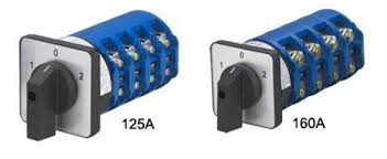

Когда я проектировал батарею была идея поставить пакетный переключатель, который будет соединять ячейки последовательно и параллельно.
index.jpg [ 6.77 КБ | Переглядів: 10488 ]
И я бы его поставил, но на тот момент у меня были только низкотоковые выключатели, а покупать не захотел. Да и пакетов у меня 17 и с проводами не захотел заморачиваться. Пока пакеты все стабильные и балансировка не нужна. Токи велосипеда спокойно коммутируются. Набирается пакетник на число банок и одним щелчком все перекомутируется.

И опять мы возвращаемся к проблеме яйца и курицы :) если ячейки стабильные, то и балансировка нужна редко и сделать её можно например дома выносным балансиром, а если нужна часто, то проблема в ячейках и их нужно менять.как разомкнуть порочный круг? Да,на веле можно прицепить такой пакетник,но кроме него нужны ещё и провода на соответствующий ток, и это с каждой ячейки.стоит оно того, что бы раз в месяц, или и того позже,клацнуть пакетник?
