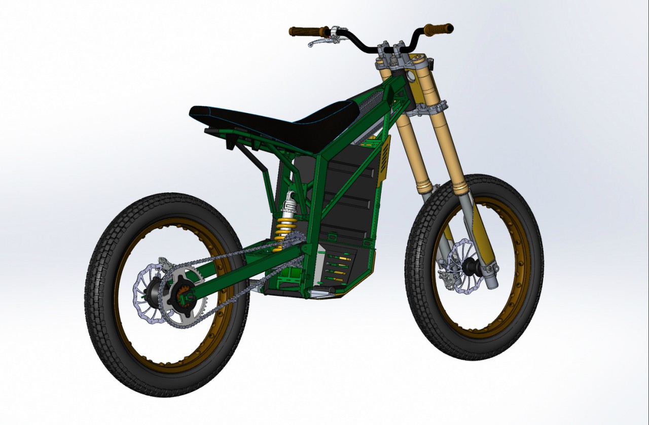

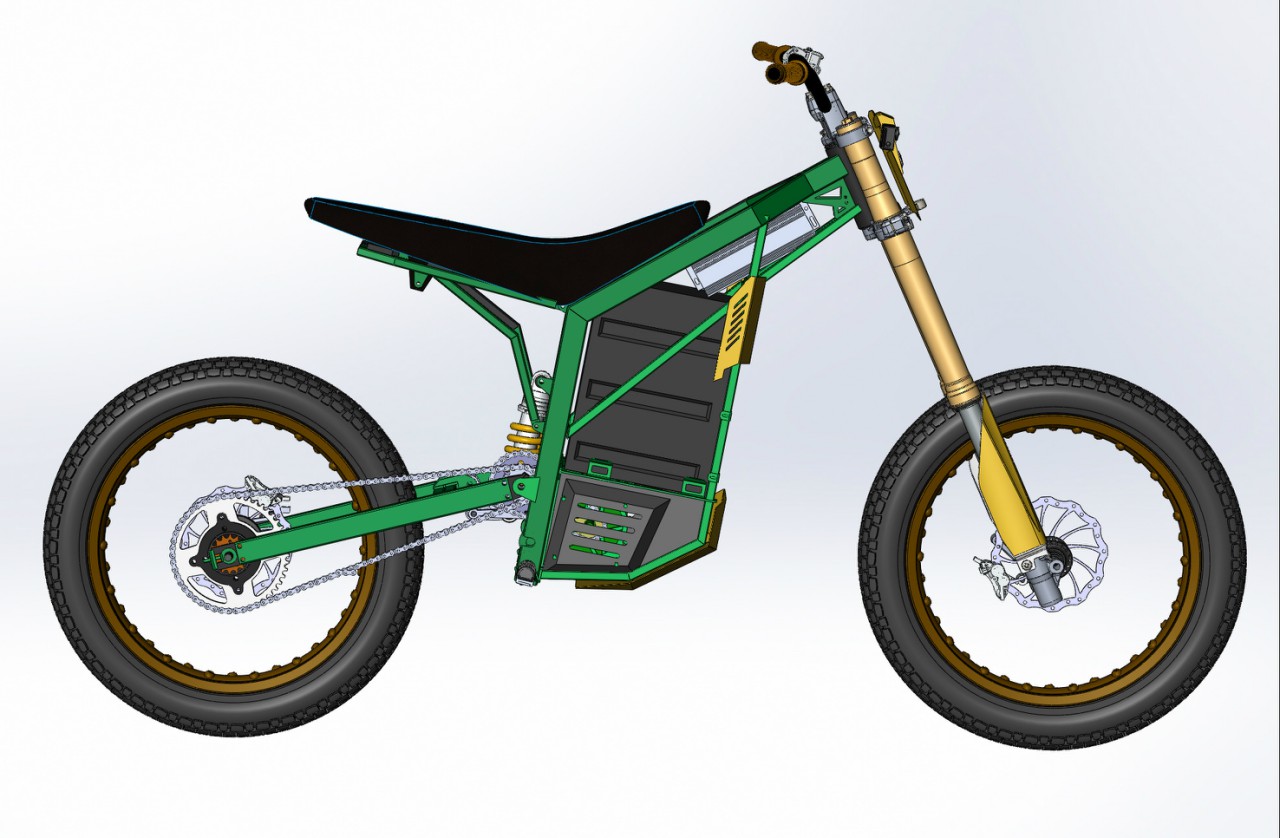

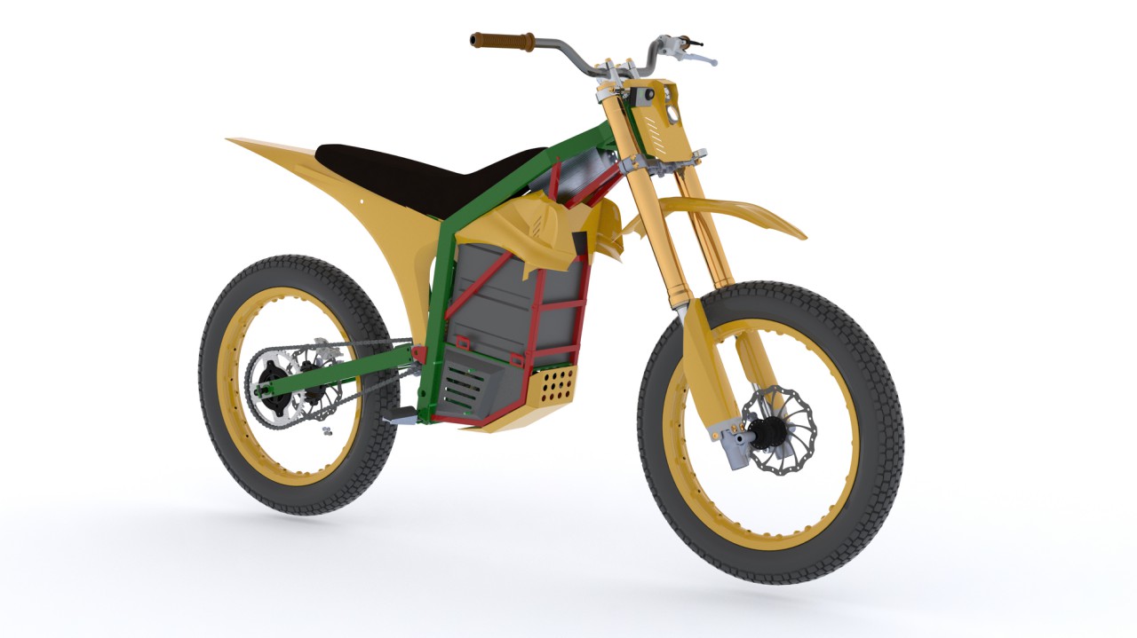

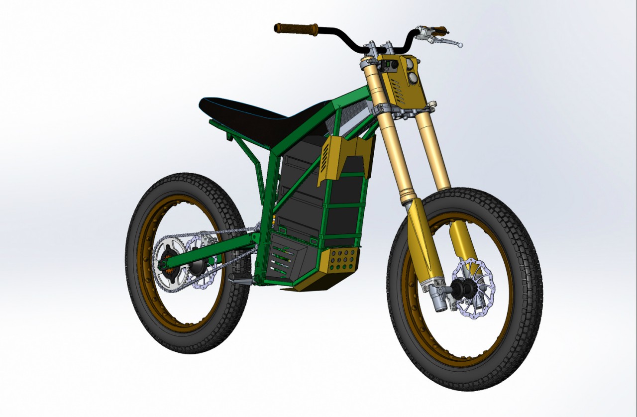

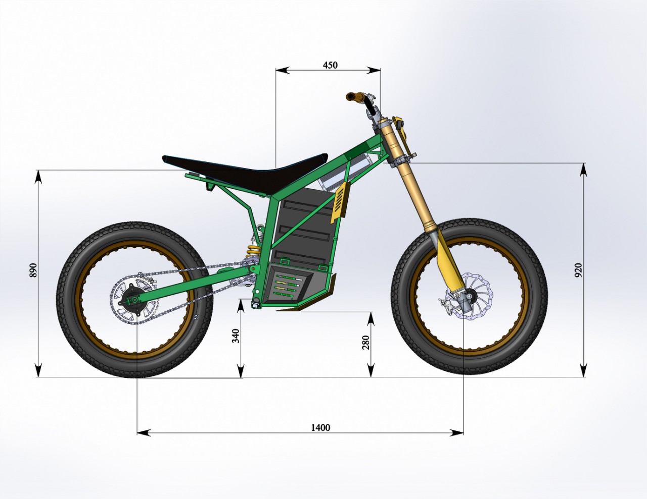

Отдали на порезку на ЧПУ, выкладываю рендеры, которые сделал Богдан.
На последнем фото пластик не весь.

Если байк нравится, можно заказывать себе такой же у furor bikes. Труда в моделирование этой рамы вложено очень много, должен получится хороший байк. Можно по идее и на МК собрать.

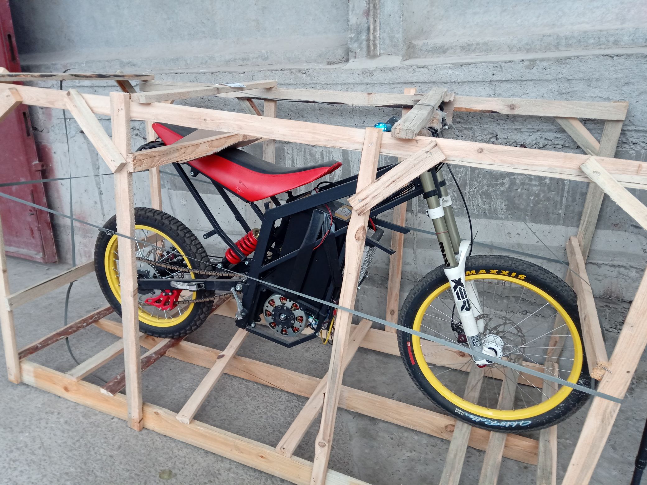

Пройшов майже рік з моменту як почали робити проект для нього та ось я його отримав.
Ще є проблема з мотором та треба закрити проводку у якусь коробку, захистити від дощу. Також з баткою треба щось придумати, щоб не мочити її.
Від револьт мотора я відмовився, т.к. робити йому охолодження не захотів. З охолодженням він би потягнув 5-6 кВт, а без нього тягне до 3 кВт без перегріву.
Новий мотор зробив мені Ytw200, але поки що келлі не хоче робити автовизначення холів та фаз. Буду розбиратись з виробником - можливо поборемо проблему.
Ще треба пластик причепити.
2018-09-11 14.41.27.jpg [ 4.15 МБ | Переглядів: 10488 ]
Контроллер келлі: 84В (105В максимум), 80А - 220А
http://kellycontroller.com/kls8422h24v- ... -1452.html
Батка зроблена з 24 елементів LG 48Аг. Середня напруга 84В, максимальна 100,8В. Збирали батку в е-кросс, бмс Ярослава.
Мотор важить 8 кг, потужність точно невідома. Буду пробувати ставити 100% батарейного та фазного тока в налаштуваннях келлі.

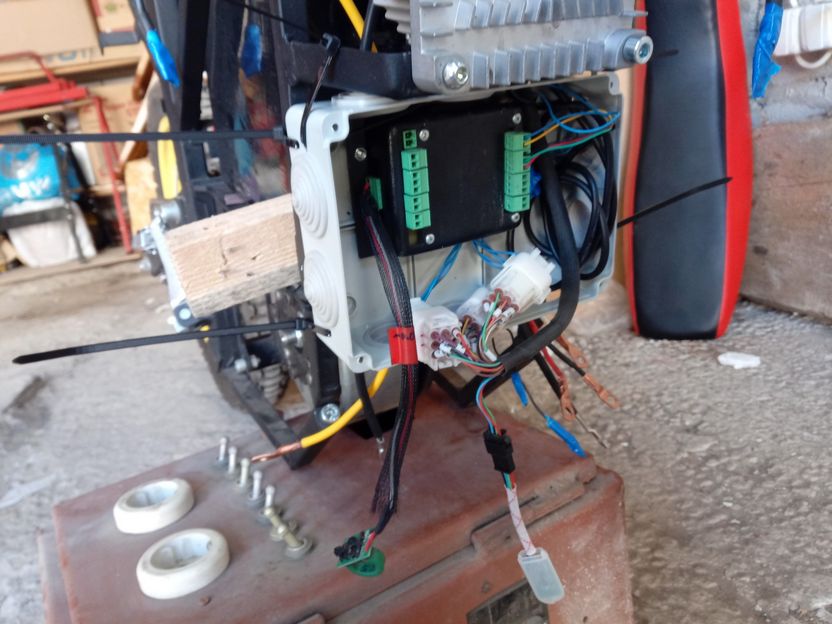

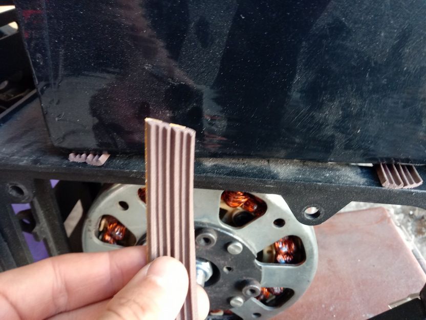

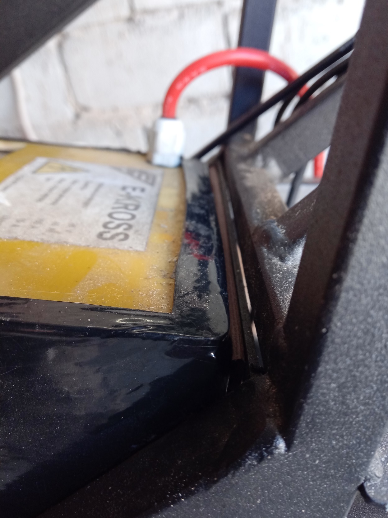

Мав трохи часу позайматись байком.
Приклеїв резинки у відсіку для батки, щоб вона не совалася у дорозі

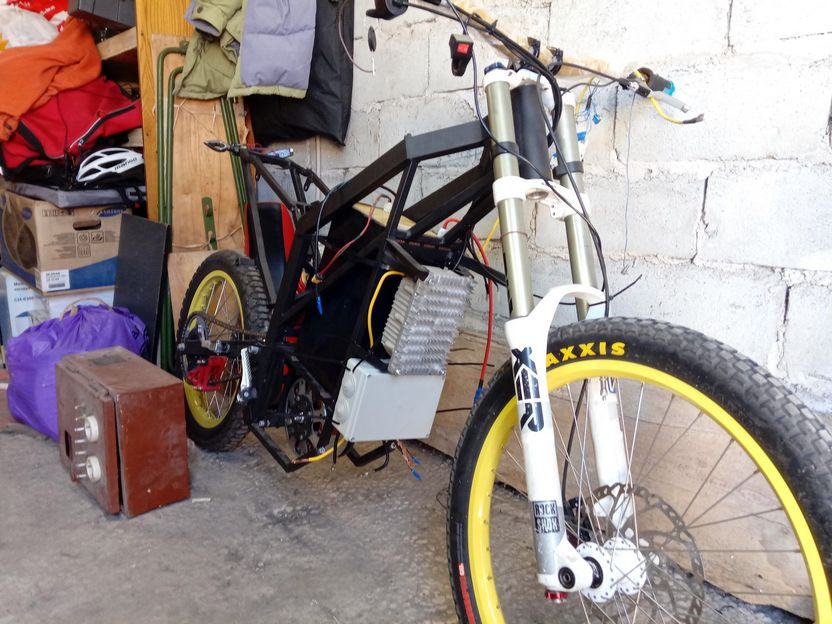

Коробка на місці, поки що на стяжках, можливо потім засверлюсь в труби рами та буде на болтах, а може й так залишу, лише хвости обріжу.
2018-09-17 13.17.43.jpg [ 718.01 КБ | Переглядів: 10408 ]
2018-09-17 14.35.34.jpg [ 899.4 КБ | Переглядів: 10408 ]
Коробку буду в чорний красити.

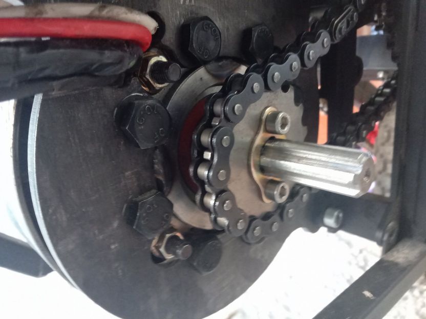

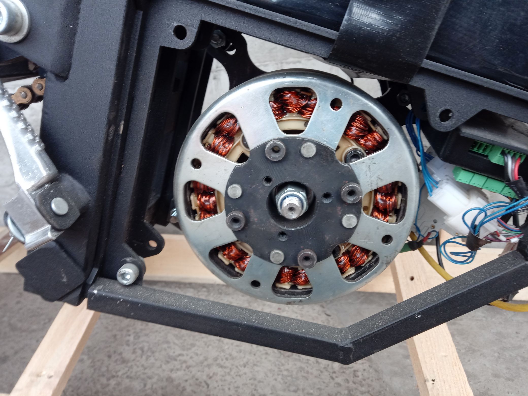

Ще не дійшов до мотора, з якого боку до нього підійти ще думаю. Там треба на шліцах канавку різати, а мені нічим )

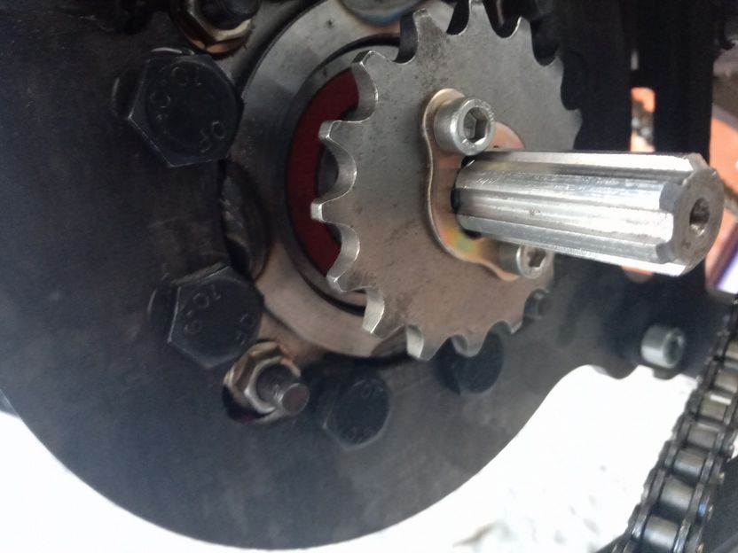

Зірочку встановили з допомогою maksimdm, щиро дякую :)

те що мотор настільки відкритий це серйозна проблема, одної пісчинки достатньо щоб подерти ізоляцію статора і мотор на перемотку
 Заголовок повідомлення: Re: Хочу зробити мід-драйв лайт-конфіг
#67123Повідомлення 04 жовт 2018, 11:06
Статор не крутится, різниця швидкості пісчинки та статора буде не велика. Про всяк випадок поставлю якийсь сітчатий щиток, але спочатку треба хоч виїхати нормально. Зараз зірочки на промвалу прокручуються, треба його переробити.
Дякую за своєчасну пораду)

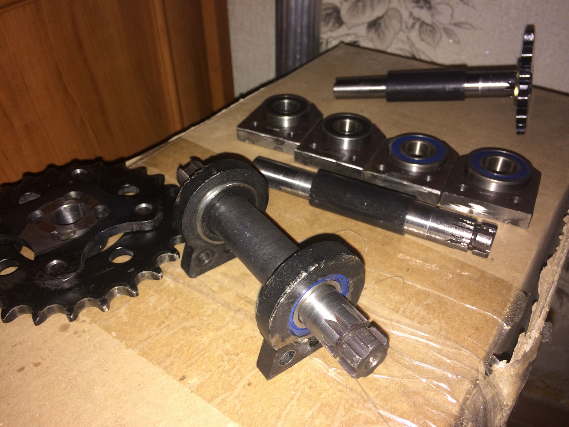

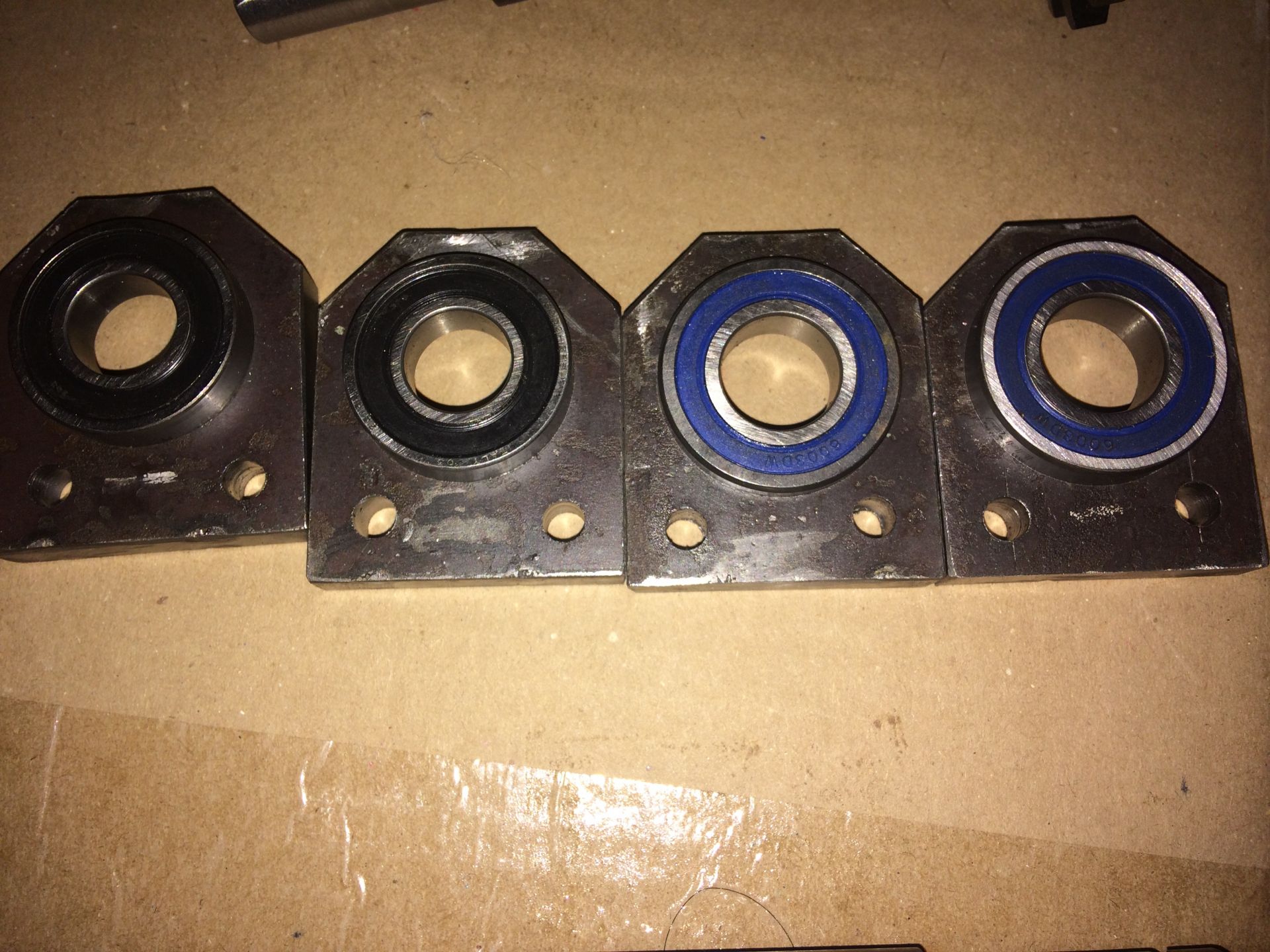

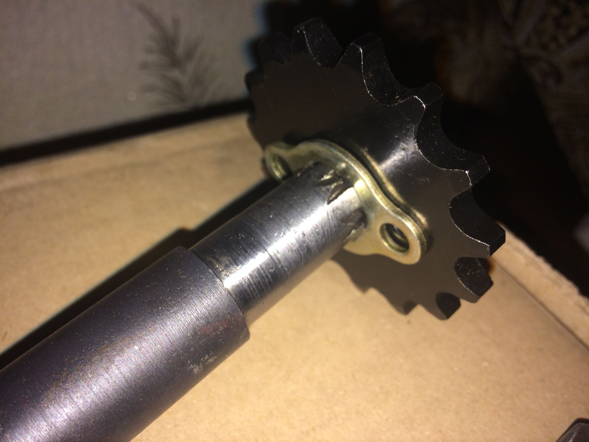

Отримав нові вали (замовив одразу декілька, є задумка на майбутнє). Якщо вали будуть працювати нормально, то будуть на всіх рамах manovar
Дякую за гарну роботу

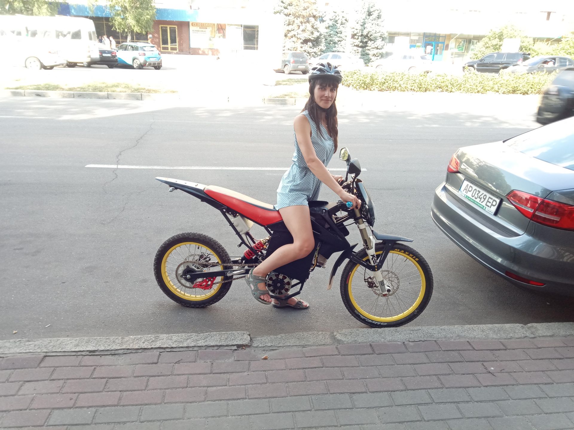

#86931Повідомлення 20 лип 2019, 17:01
Давно не писав нічого.
Ще не взважував, але байк точно не такий легкий вийшов як я сподівався.
Якось так
