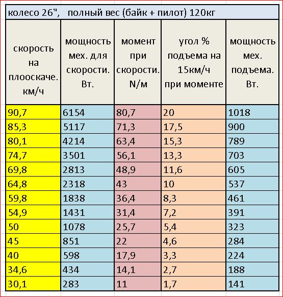

Все определяется характером нагрузки.
Посмотрите мою табличку которую я из симулятора надергал, видно что с ростом скорости нужен все больший момент, а он пропорционален фазному току (а батарейный с набором скорости растет еще быстрее).
скорость_угол.JPG [ 91.72 КБ | Переглядів: 13443 ]

почему я должен верить симуляторам а не своим глазам ?

#65711Повідомлення 13 вер 2018, 09:23
sokol писав(ла):
Так приведите конкретный пример из жизни с циферками, не будьте голословным.
Ваш мозг как испорченный телефон, глаза увидели одно, а пока до форума донесли там уже совсем другое.
sokol писав(ла):
..когда на лёгком транспорте достигаешь максимальной (заложенной контроллером) скорости, то ток становится минимальным.
Враки!
Нагрузка это сопротивление качению и сопротивление воздуха, оба параметра только увеличиваются с набором скорости, поэтому все ваши рассуждения про ток уменьшающийся с оборотами лишь фантазии.

#65716Повідомлення 13 вер 2018, 09:41
i8086 писав(ла):
....с увеличением скорости как раз падает фазный ток, он становится равен батарейному. ..
Да не падает он в реале нифига, если бы у вас он на показометр выводился вы бы в этом убедились. Посмотрите табличку выше, необходимый момент с оборотами только растет, а момент пропорционален фазному току. Или не путайте потребление при разгоне и прямолинейном движении (фазный ток превышает лимит батарейного только при езде в гору и при ускорениях).

#65719Повідомлення 13 вер 2018, 10:03
Звідки: Украина. Подольск
Да, виноват, перепутал, в установившемся режиме на любой скорости (равномерное прямолинейное движение) фазный ток падает до уровня батарейного, а батарейный ток - смотрим таблицу выше.

#65722Повідомлення 13 вер 2018, 10:16
спор глухих со слепыми.
Каждый отстаивает свою точку зрения ,не принимая во внимание аргументы оппонента.
sokol ,вам говорят о потреблении в установившимся режиме движения,тоесть после того как вы ускорились и движетесь с постоянной скоростью.
Возьмите и составьте табличку ка Тро вам показывал,
10км/ч -----ток
20 км/ч ------ток
30 км\ч ------ток
40км\ч--------ток
и сами все увидите.
Иначе вас ваши куры засмеют :D :D :D
