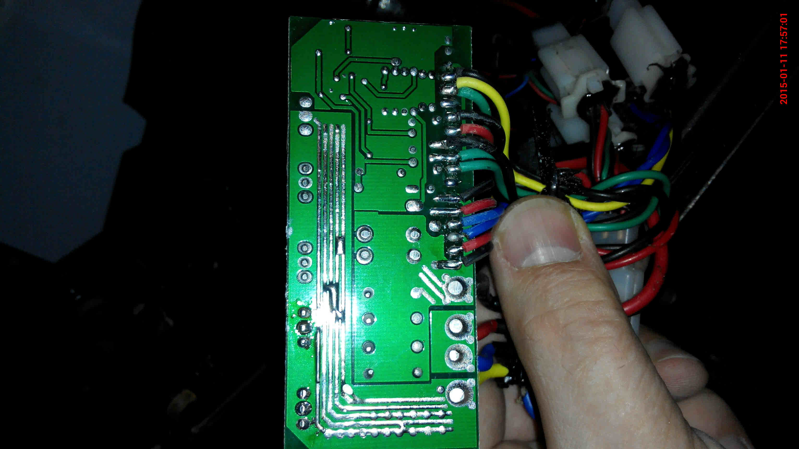

Вскрыл контроллер:
контрол1.jpg [ 248.99 КБ | Переглядів: 9025 ]
контрол2.jpg [ 316.82 КБ | Переглядів: 9025 ]
контрол3.jpg [ 279.83 КБ | Переглядів: 9025 ]
По контроллеру печалька :( надо его качественно герметизировать. Пока сделал только оклейку крышки скотчем. Прикуплю силикон и заделаю все отверстия с проводами. Думаю, если поменять в контроллере полевики можно повысить его мощность и поднять входное напряжение.

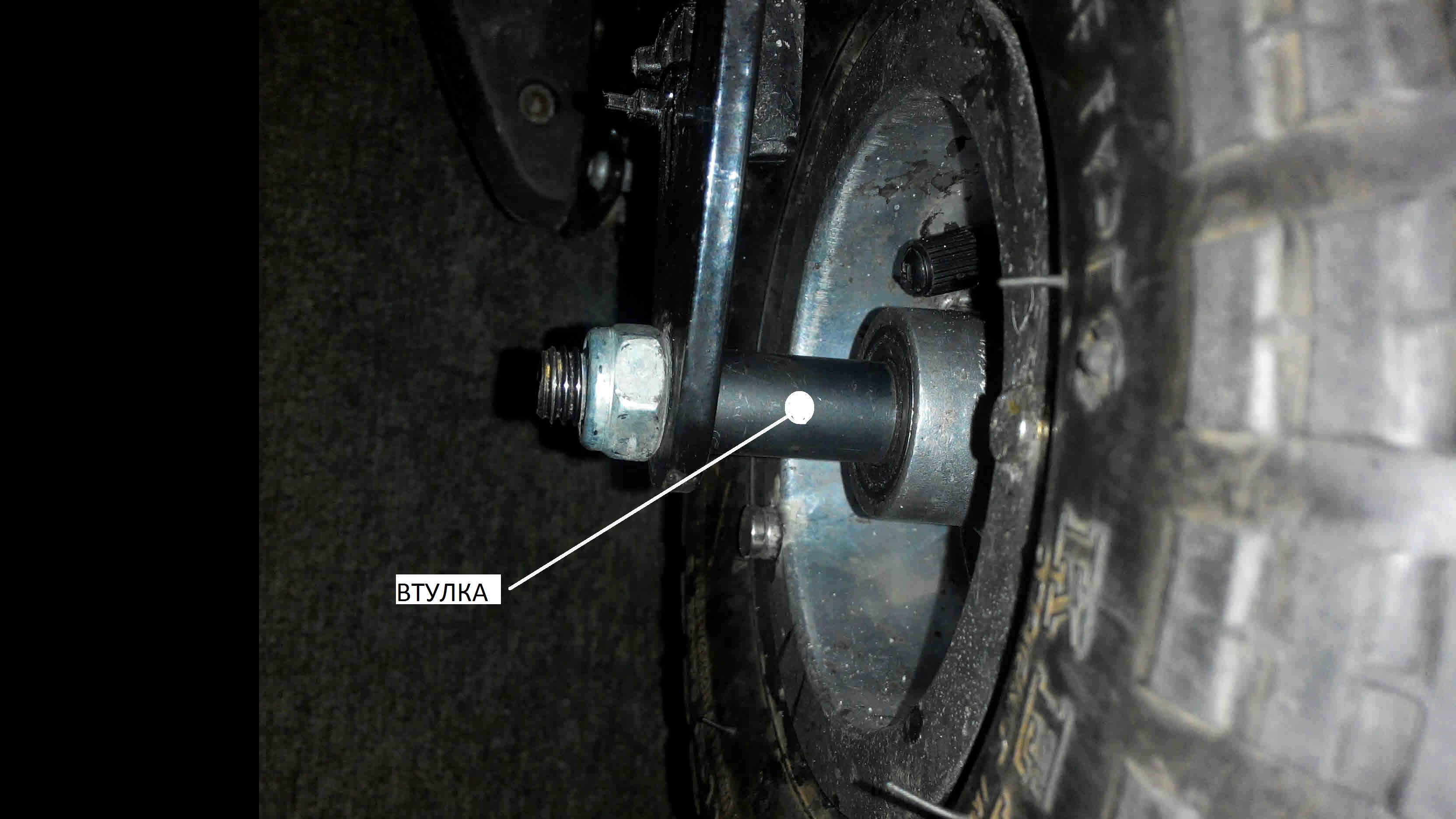

Очередное повествование о доработке/исправлении косяков завода. Долго я катался, но руки не доходили основательно довести до ума крепление переднего колеса и регулировку тормозов (из-за некоторой кривизны составных колесных дисков, тормозной диск ходит небольшой восьмеркой и трет колодки). Из-за чрезмерного стягивания гайкой болта, на котором сидит колесо, оно терлось головками винтов крепления тормозного диска об вилку. При небольшом затягивании гайки - болталось немного, но при этом тормозной диск периодически терся об колодки, и ни какие регулировки тормозных колодок не помогали. В общем достала меня эта периодическая музыка скрипов во время езды основательно.
Вот так стоит втулка с одной стороны колеса и ее отсутствие с другой стороны:
колесо.jpg [ 382.2 КБ | Переглядів: 9009 ]
колесо1.jpg [ 322.33 КБ | Переглядів: 9009 ]
Прикупил в эпицентре трубку из алюминия, как раз нужного диаметра, обрезал и поставил получившуюся втулку по назначению:
колесо-модерн.jpg [ 431.93 КБ | Переглядів: 9009 ]
Теперь красота, колесо нигде не трется и ничего не скрипит во время езды. :)

Фотографии контроллера не очень, увы...
Можно сделать более качественные, чтобы была видна маркировка компонентов?
Фирменная инструкция на самокат есть? Или хотя бы ссылку на сайт производителя...
С рекуперацией что-нибудь придумаем ;)
