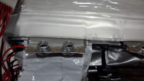

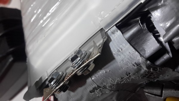

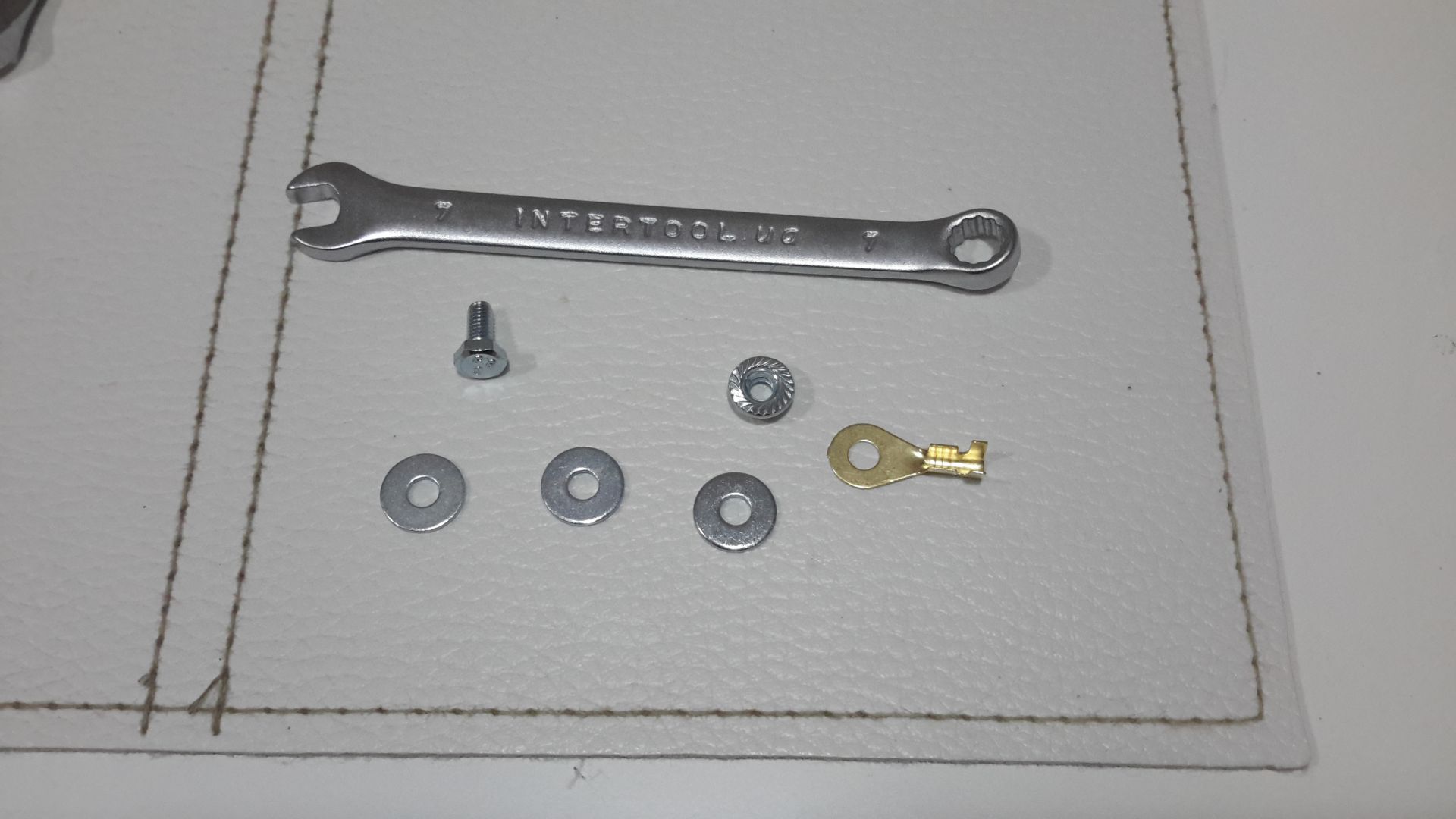

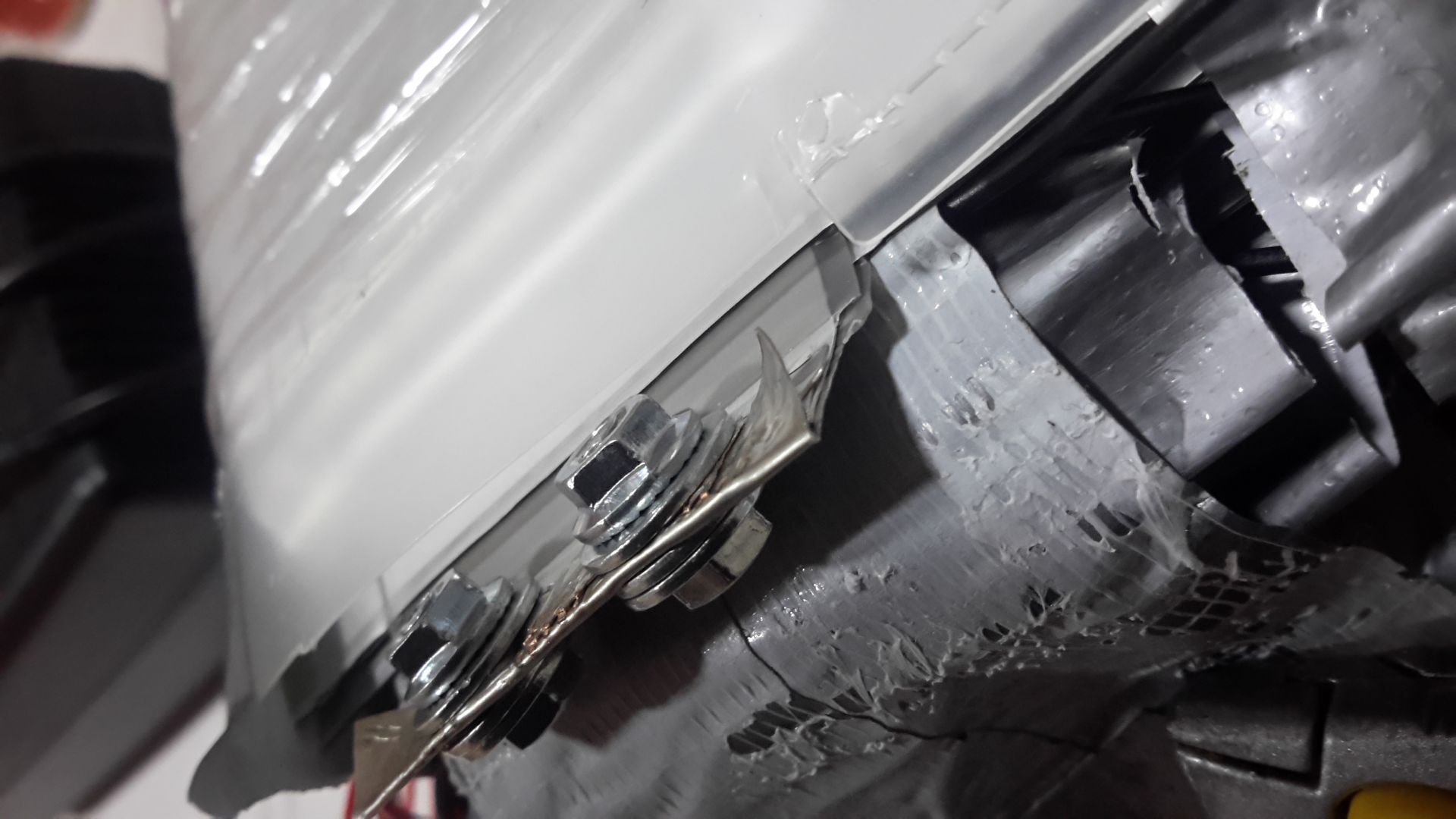

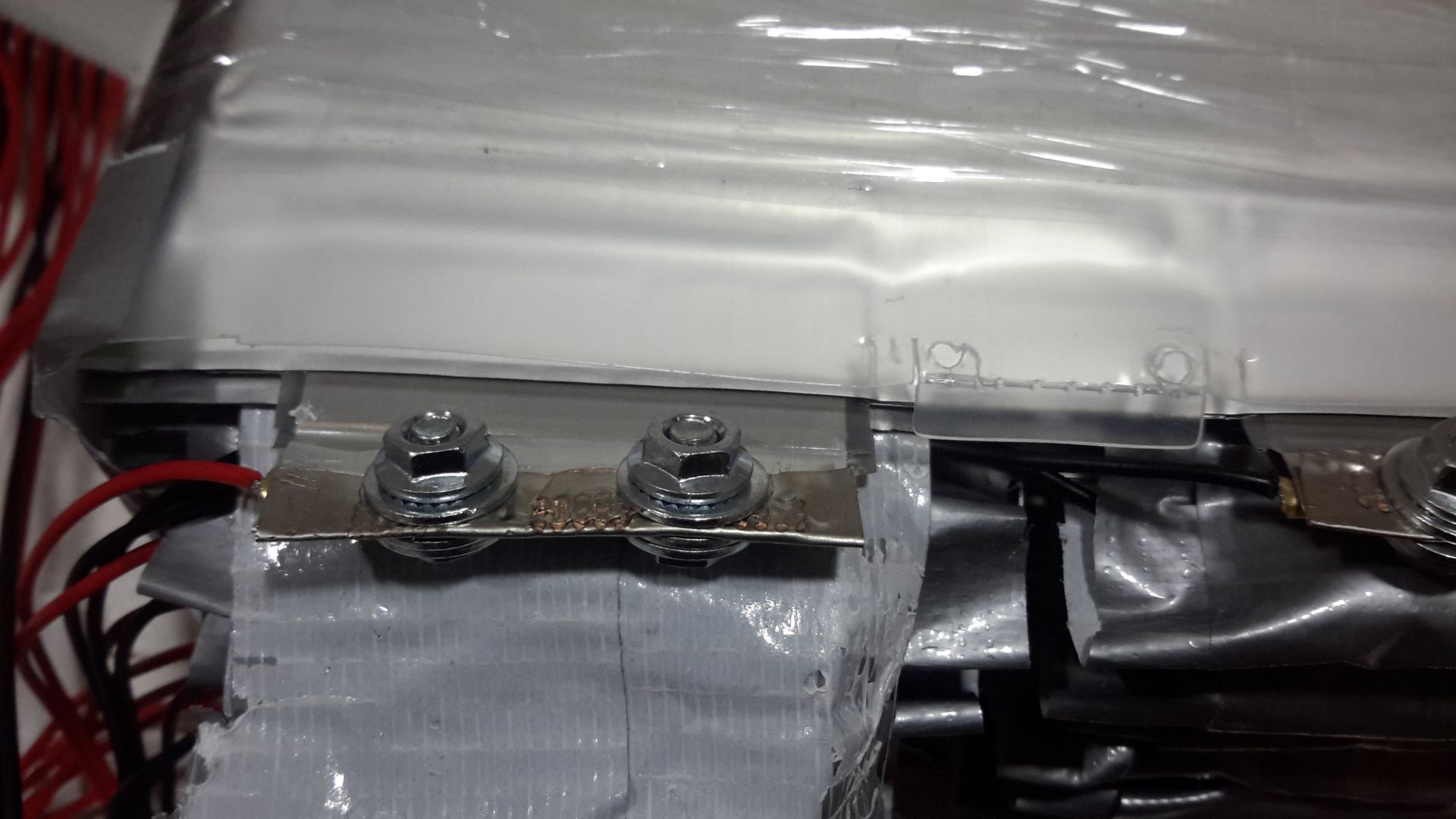

Я собирал ячейки монстры 15ah от форумчанина TheMarshall так же соединяя на 2 болта(м4) и плотно затягивал,смазку не применял.

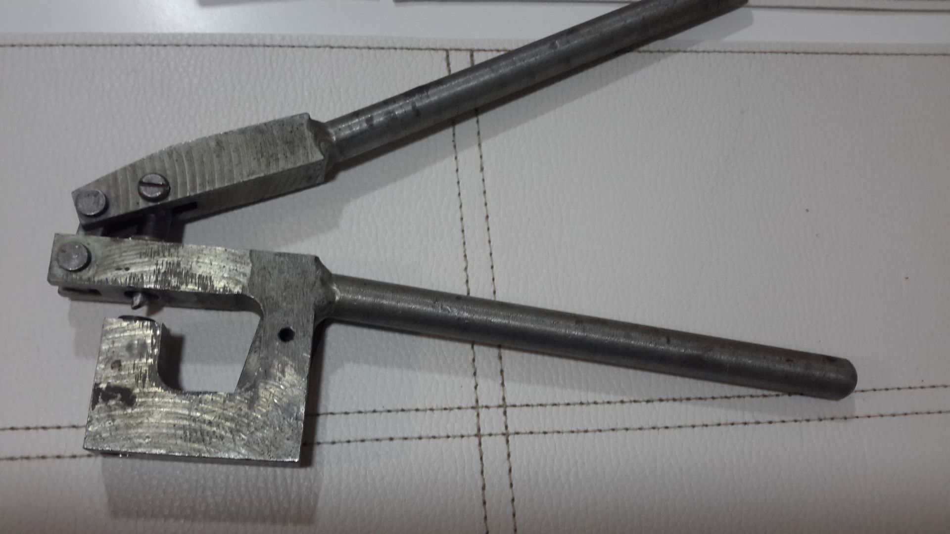

В двух местах дыроколом делал отверстия 5mm,затем болт,две широких шайбы(две шайбы сверху потому что с одной шайба при зажиме становится овальной),а снизу шайба и гаечка зажимная.
При этом я загибал никилевую пластину напополам,а во внутрь вставлял алюминевую(плюсовую).
На этой сборке вышло немного толстовато соединение,так как тоньше сами монстры.
На другой сборке на 40ah ячейках я по 3 болта ставил и от толщины всё выглядело ровно.
20181127_030100.jpg [ 179.01 КБ | Переглядів: 14133 ]
Коментарій до файлу: вид,как загнута напополам никилевая пластина,а внутри алюминевая.

Коментарій до файлу: вот такой дырокол
