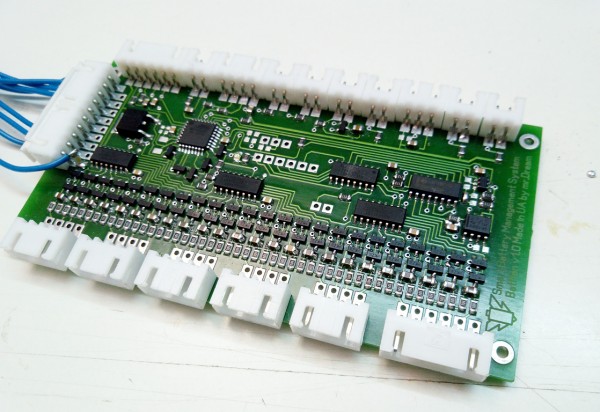

фото для затравки
на фото "головна плата", балансирна буде в другий поверх. розмір 55*105мм

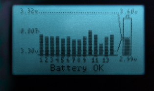

#68804Повідомлення 31 жовт 2018, 16:44
mr.Dream , дополните отображение напруги столбикам, как у Адаптто
2018-10-31 17 43 55.jpg [ 52.65 КБ | Переглядів: 38154 ]
и еще, хорошо бы предусмотреть модульность конструкции,мне допустим, не нужен ваттметр, одометр и прочее,
У меня уже есть ЦА , он вполне устраивает.

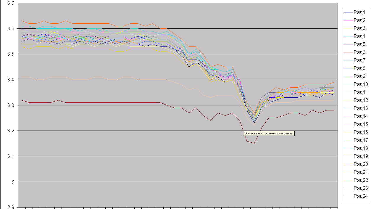

Коли стравлюються не всі, а окремі канали, і їх мало, струм становиться максимально великим, що позволяє загальне тепловиділення. Бо якщо всі канали кочегаритимуть по 1А, то загальне тепло з БМС сягатиме 100Вт, а це вже мега багато. А коли канали 1-2 "вискочки", то від них тепла буде не так багато, і струм можна давати максимаьний для швидшого балансування.

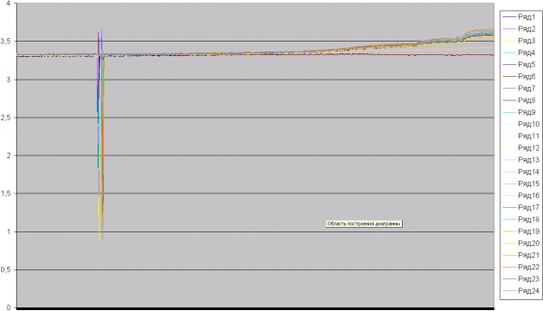

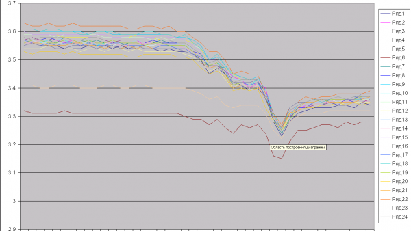

а тим часом, підключив БМС до ПК і зняв отсь такі експериментальні графіки)
заряд:
lifepo4_charge.PNG [ 34.03 КБ | Переглядів: 37589 ]
розряд короткочасно струмом 65А
lifepo4_load_65A.PNG [ 40.16 КБ | Переглядів: 37589 ]

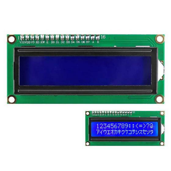

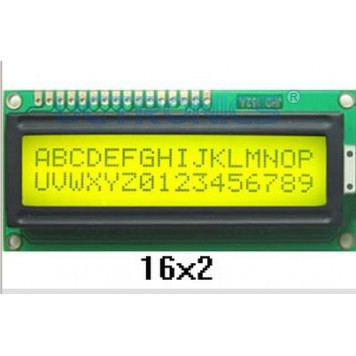

1. Текстовий LCD - 2 рядки по 16 символів + 2 кнопки
підключається по i2c (4 проводи) безпосередньо до БМС + 2 проводи для кнопок, всього 6 проводів.
+ ціна, хороша читабельність
- мала інформації можна помістити
1-1.jpg [ 26.95 КБ | Переглядів: 37519 ]
1-2.jpg [ 26.79 КБ | Переглядів: 37519 ]

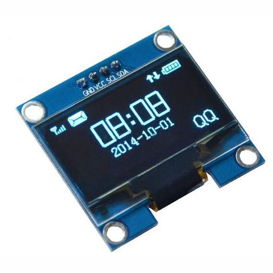

2. Графічний OLED 128х64 - невеликий 1,3", але дуже контрастний + 2 кнопки
підключається також по i2c (4 проводи) безпосередньо до БМС + 2 проводи для кнопок, всього 6 проводів.
+ висока контрастність, мале споживання струму
- ромір 1,3", кажуть що вигорає з часом

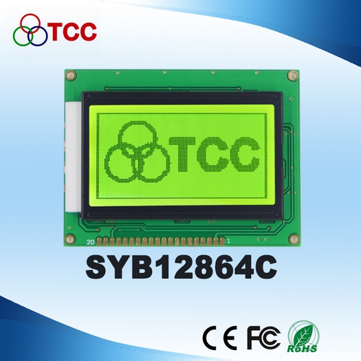

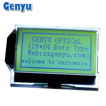

3. Графічний монохромний LCD, білий фон, чорні символи, підсвітка + 2 кнопки
планується додатковий мікроконтролер в дисплейний модуль, так як сам дисплей як не SPI протокол, то паралельниий інтерфейс з купою проводів, тому модуль буде підключатись по 4 проводах до бмс по протоколу UART
+ мале споживання без підсвітки, чудова читабельність на сонці
- залежність від температури
3-1.jpg [ 47.08 КБ | Переглядів: 37519 ]
3-2.jpg [ 35.9 КБ | Переглядів: 37519 ]
3-3.jpg [ 109.99 КБ | Переглядів: 37519 ]

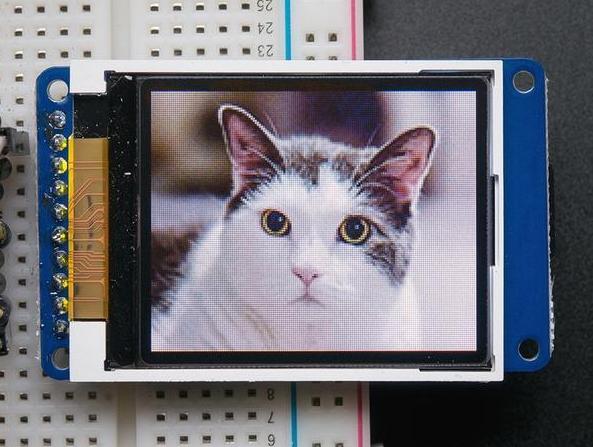

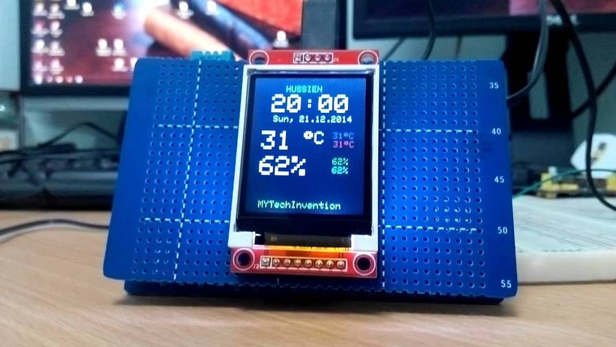

4. Графічний кольоровий LCD + 2 кнопки
також буде свій МК в дисплейному модулі для підключення до основної плати по UART
+ красиво
- залежність від температури, дещо більше споживання підсвітки (без неї не видно нічого), засвітка сонцем
4-1.jpg [ 57.39 КБ | Переглядів: 37519 ]
4-2.jpg [ 49.51 КБ | Переглядів: 37516 ]

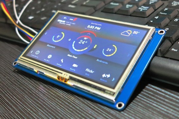

5. Повноколірний, сенсорний NEXTION
повноцінний модуль зі своїм шустрим процесором, слотом під microSD карту памяті, працює також по UART
+ наявність сенсора, крутизна :)
- ціна, енергоспоживання
5-1.jpg [ 62.66 КБ | Переглядів: 37519 ]
5-2.jpg [ 85.57 КБ | Переглядів: 37519 ]
можлива одночасна робота по i2c і UART, тому можна буде одночасно підключити дисплей пункту 1 або 2 по і2с, а по UART підключити Bluetooth "свисток" для спілкування з мобільним пристроєм, або USB-TTL перехідний для ПК, ноутбука і т.д.
