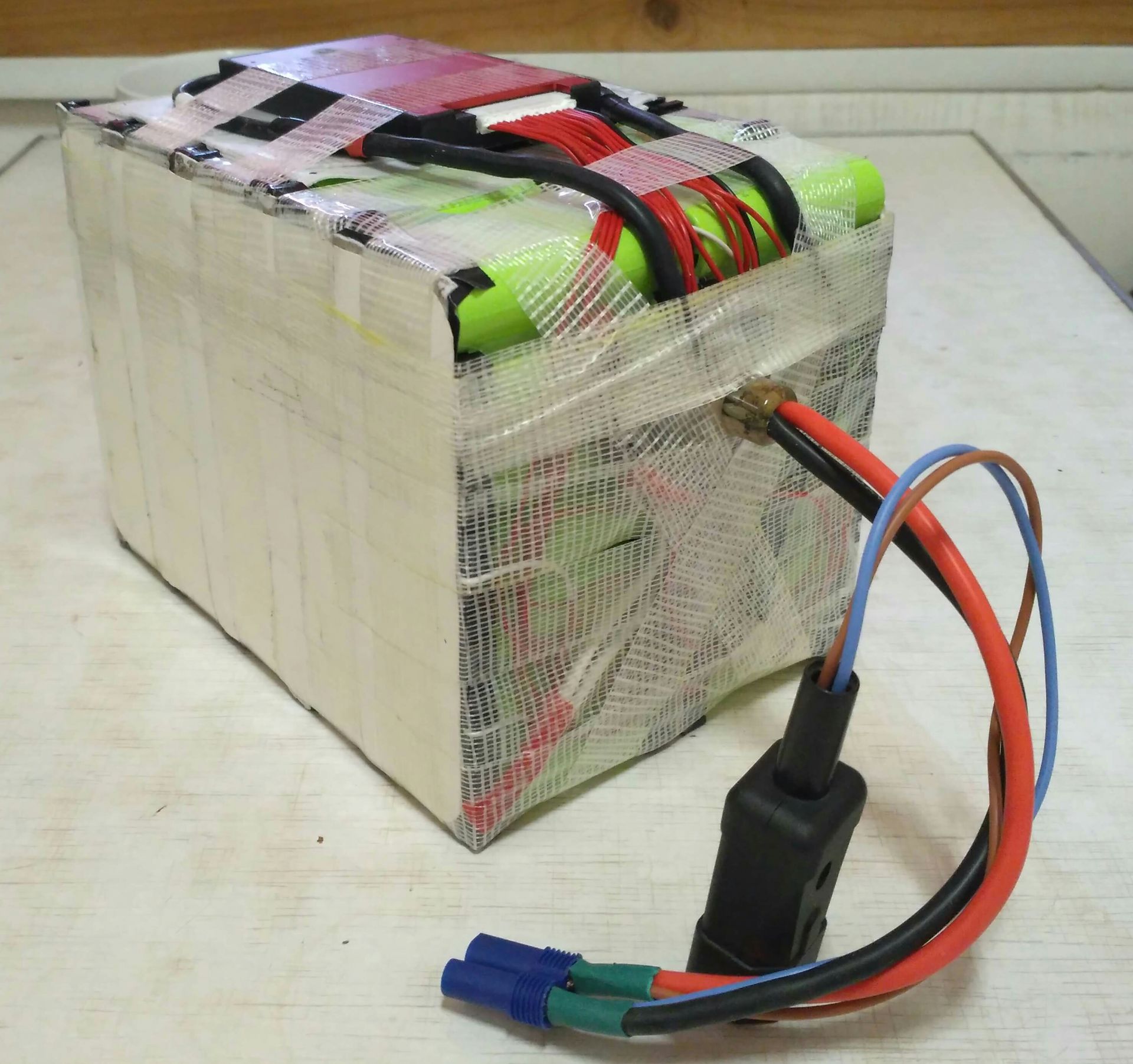

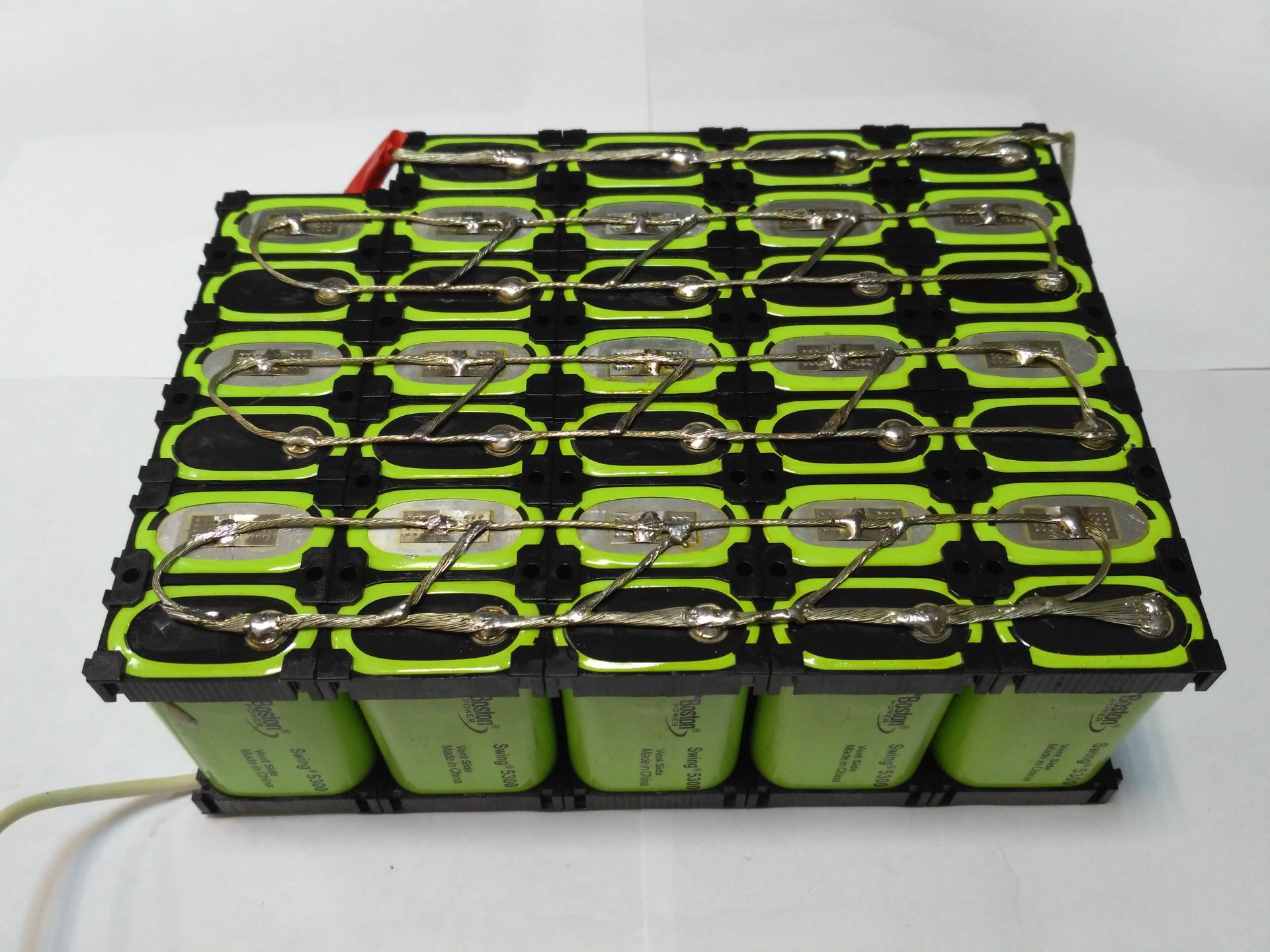

Решил собрать новую батарею на данных элементах, сначала хотел 14s4p но затем решил сделать 5p (элементы покупались в двух разных местах). Процесс сбора почти закончен, остались мелкие штрихи. Пробный заезд был успешным, токи достигали 28А кратковременно (макс. мощность достигала ~1500Вт), батарея совсем не нагрелась(за бортом +6 град.). Ниже размещу несколько фоток процесса сборки. БМС на 35А, вывод питания гибким силиконовым проводом 10 AWG, хватило бы и 12 AWG, а то очень тяжело паялся. Между двумя половинками батареи проложен очень плотный картон толщиной 1.5 мм., руками не разорвать.
Разбирал свой старый аккумулятор на народных котлетах (12s3p 15Ач ~5лет), его я не насиловал, ездил не часто но почти все котлеты по вздувались в той или иной степени, хотя 13Ач еще выдают, возможно дуются из-за рекуперации(величина рекуп. тока мне не известна).

У вас по фото блок 7S, но одна из ячеек состоит из 4 параллельных элементов :? так задумано? или это в процессе сборки?

thunder_blade
Еще по одному элементу не допаяно, закрепил затем на клей без холдеров (по размерам ограничение).

a48lock писав(ла):
Ясно
