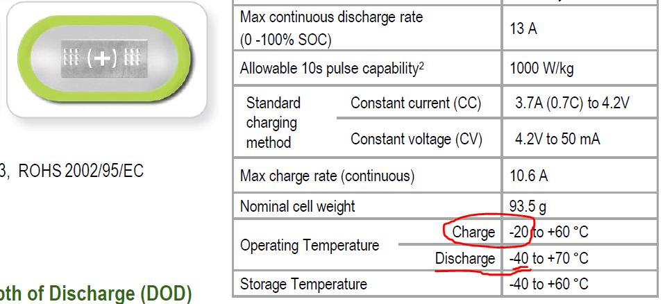

42kW_batt писав(ла):
Заряжать литий полимер, литий ион и литий ферум в отрицательную температуру нельзя.
Тестируемые при минусовых температурах, в этой теме, элементы, не ограничиваются асортиментом вашего магазина, поэтому впредь прежде чем бездумно пихать под любым предлогом рекламу вашего магазина, рекомендую ознакамливатся с официальными даташитами на элементы обсуждаемые в теме (а так же внимательно читать заголовок темы), не будете выглядеть как дилетанты.
Ваш пост в данной теме полностью офтопик, причем явно с рекламной целью.
42kW_batt, СПАМЕРЫ ВЫ РЕКЛАМНЫЕ, прекратите, вам не в первой теме на это указывают.
Производители вообще рекомендуют заряжать такие элементы при +3 +5 град С и выше.
А вот что в действительности у производителя тестируемых в данной теме элементов.
swing.JPG [ 79.1 КБ | Переглядів: 10082 ]

Полноценного теста при -15С не получилось. Температура быстро поднялась до 0 градусов и такой оставалась до полного заряда. При токе 2,6А и нулевой температуре аккумулятор Boston Swing 5300 в себя взял 5100мА
Проба заряда током 1,5А, температура аккумулятор -5С
