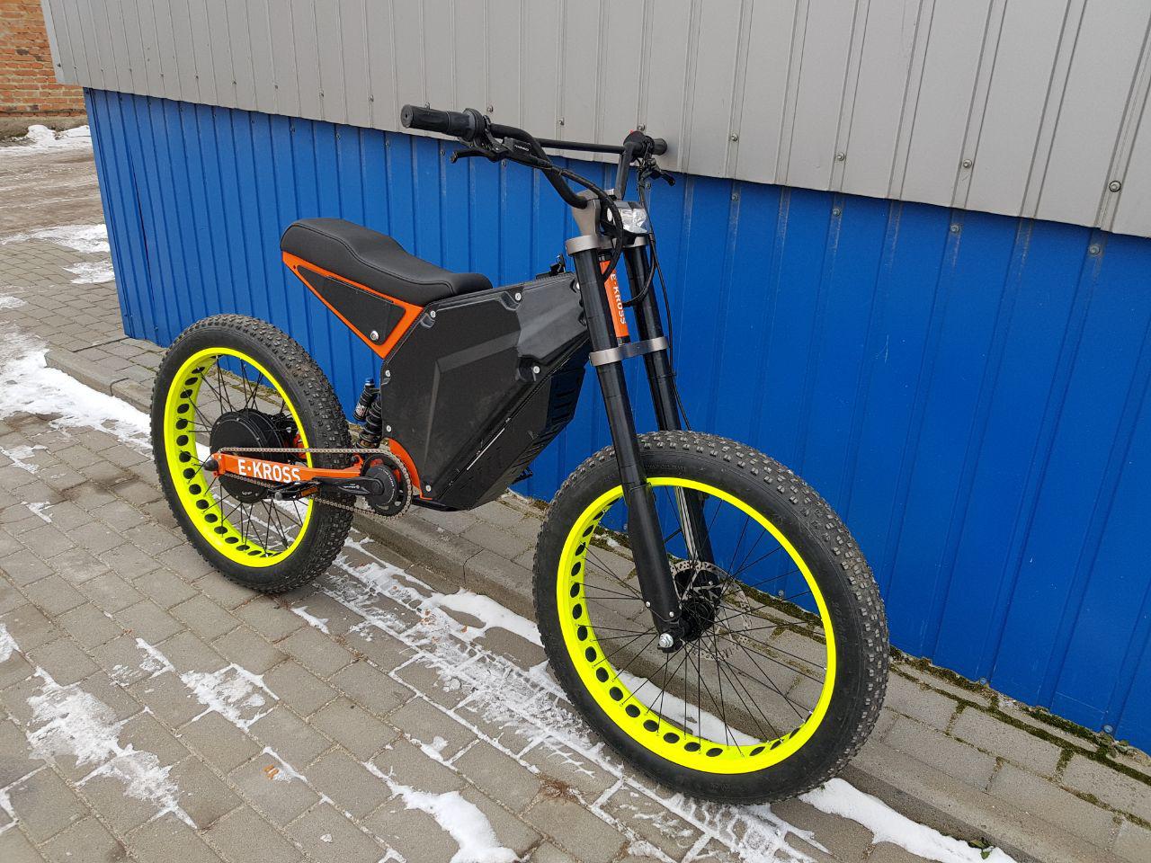

#70448Повідомлення 27 лист 2018, 10:41
Звідки: Тернопіль
Дякував (ла) 6 Подякували 29
Мій електротранспорт: E•KROSS

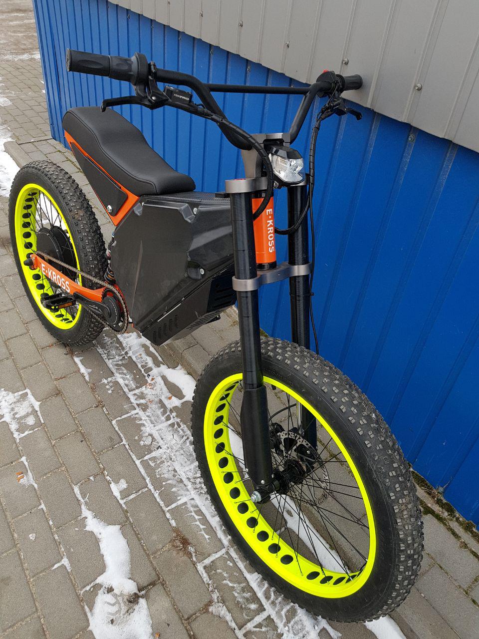

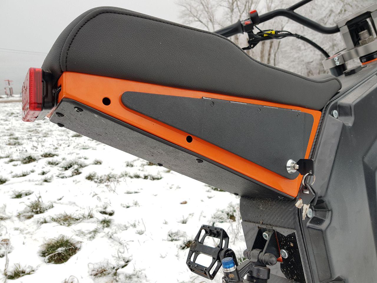

Ось ми і встановили мотовилку. Тепер її не зломиш, надіємось :D
Байк став трішки вищим і посадка, як в мотоцикла.
P.s. будуть виникати питання чи не зачіпає колесо об захист контролера при спрацюванні вилки, то ні, не зачіпає)

#70451Повідомлення 27 лист 2018, 12:13
Височенький центр ваги вийшов.
"бардачок" під сидушкою класний

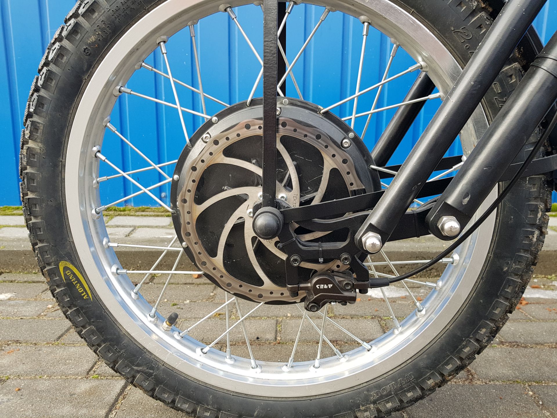

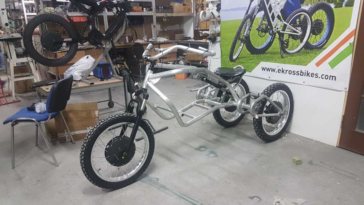

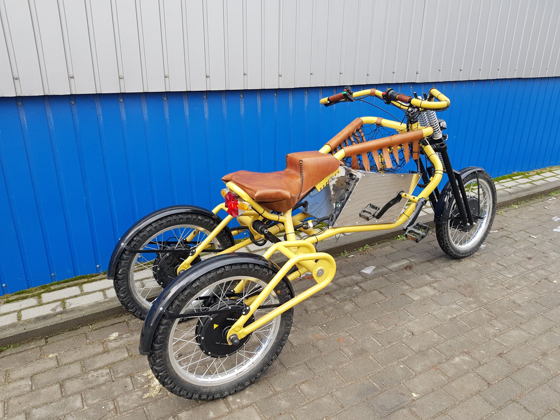

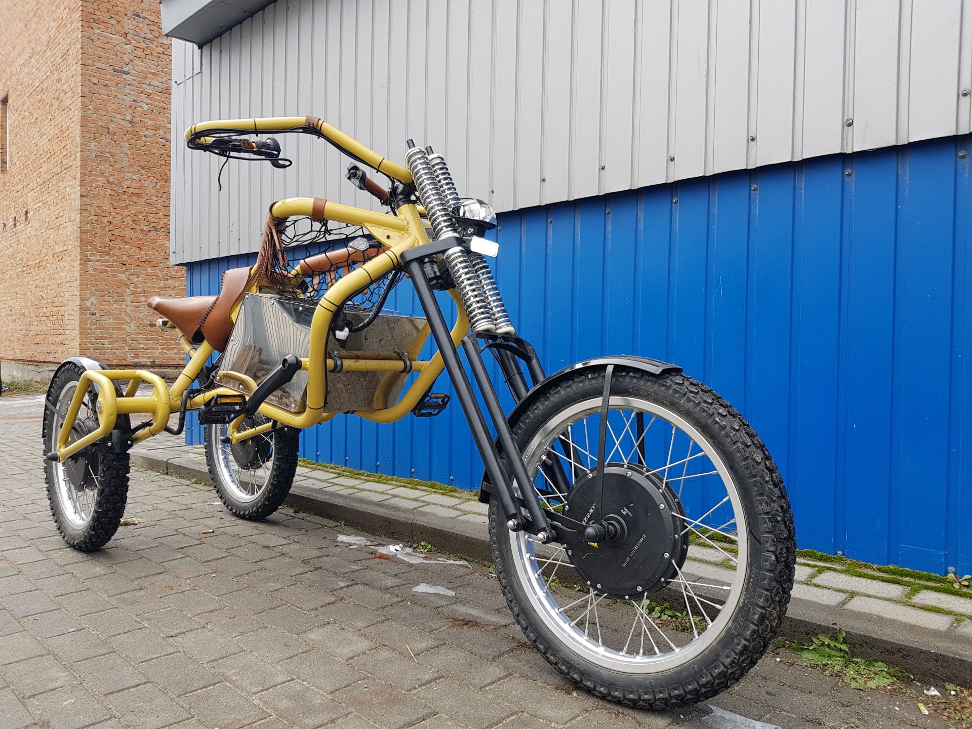

#71871Повідомлення 21 груд 2018, 17:52
Звідки: Тернопіль

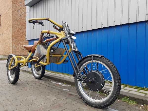

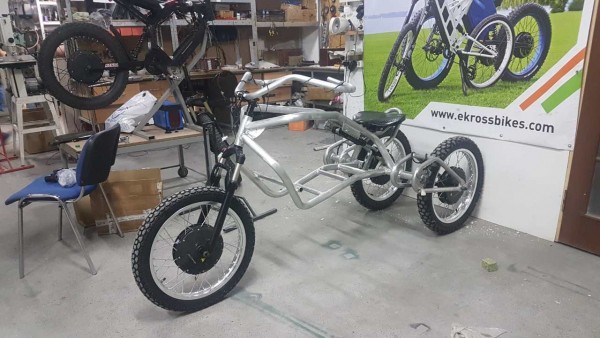

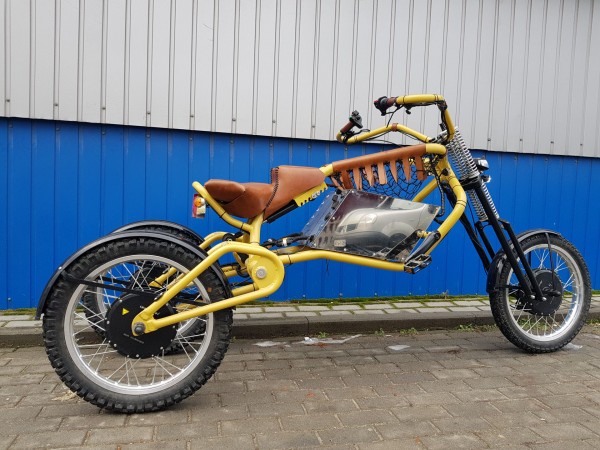

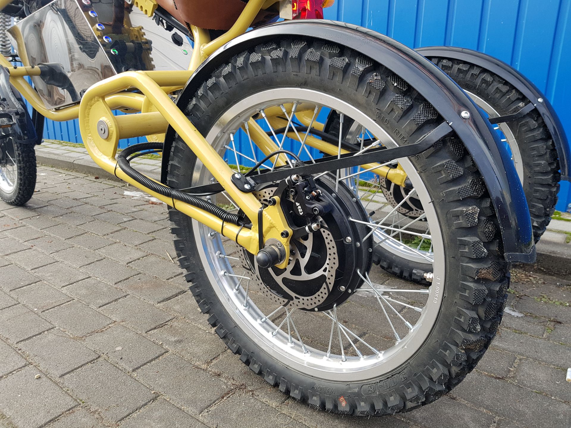

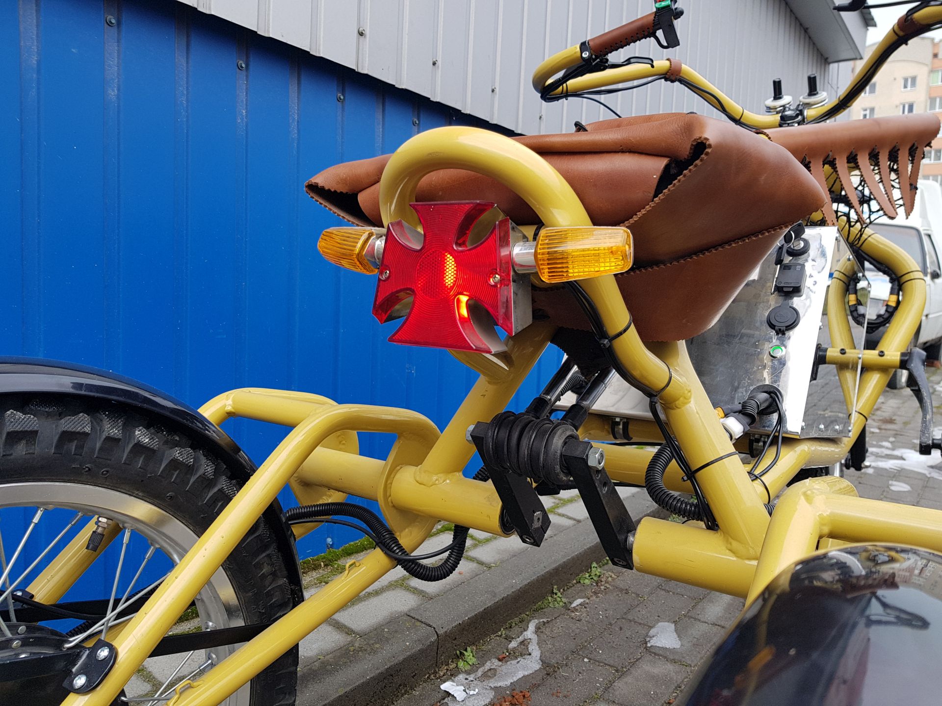

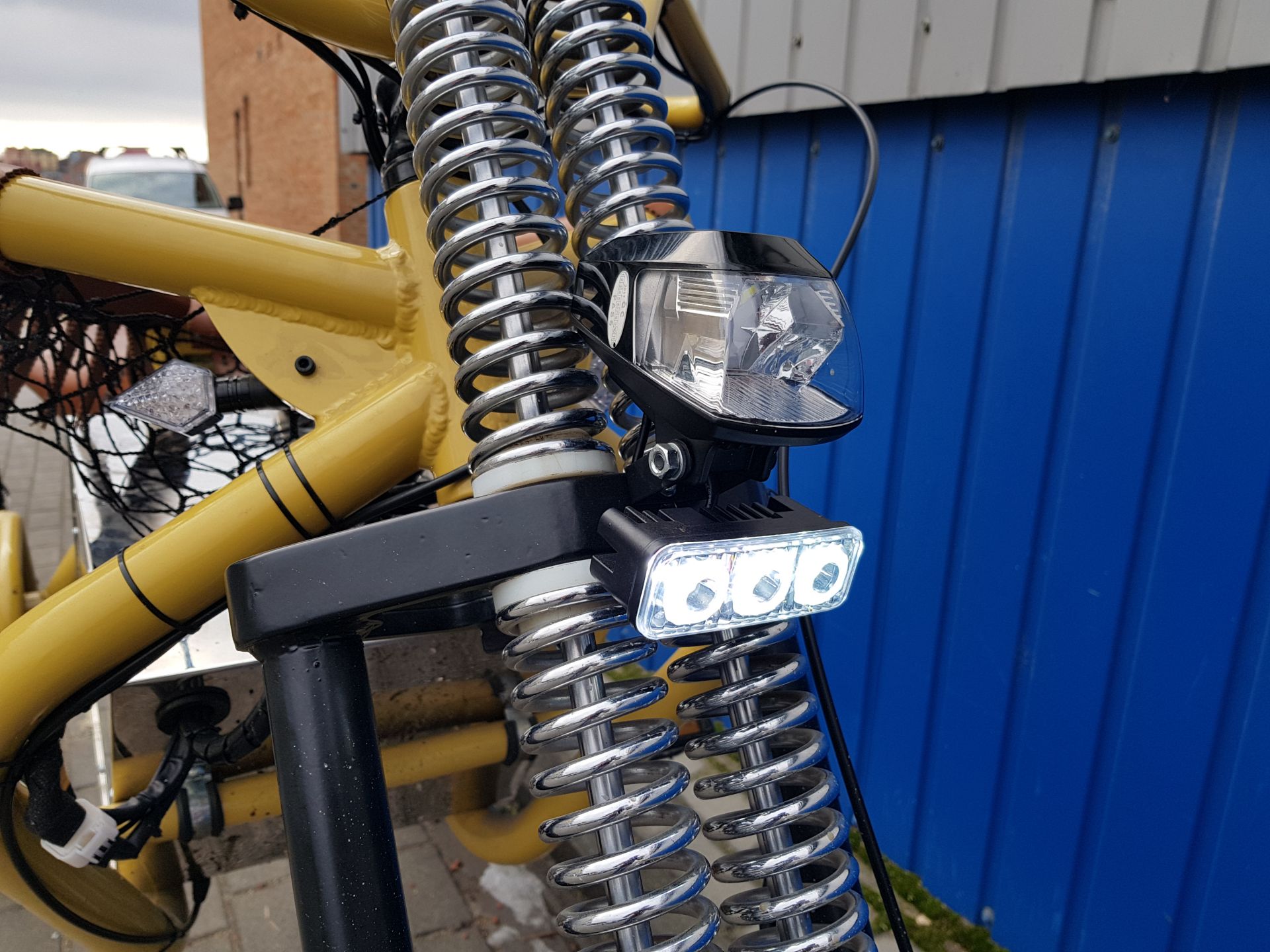

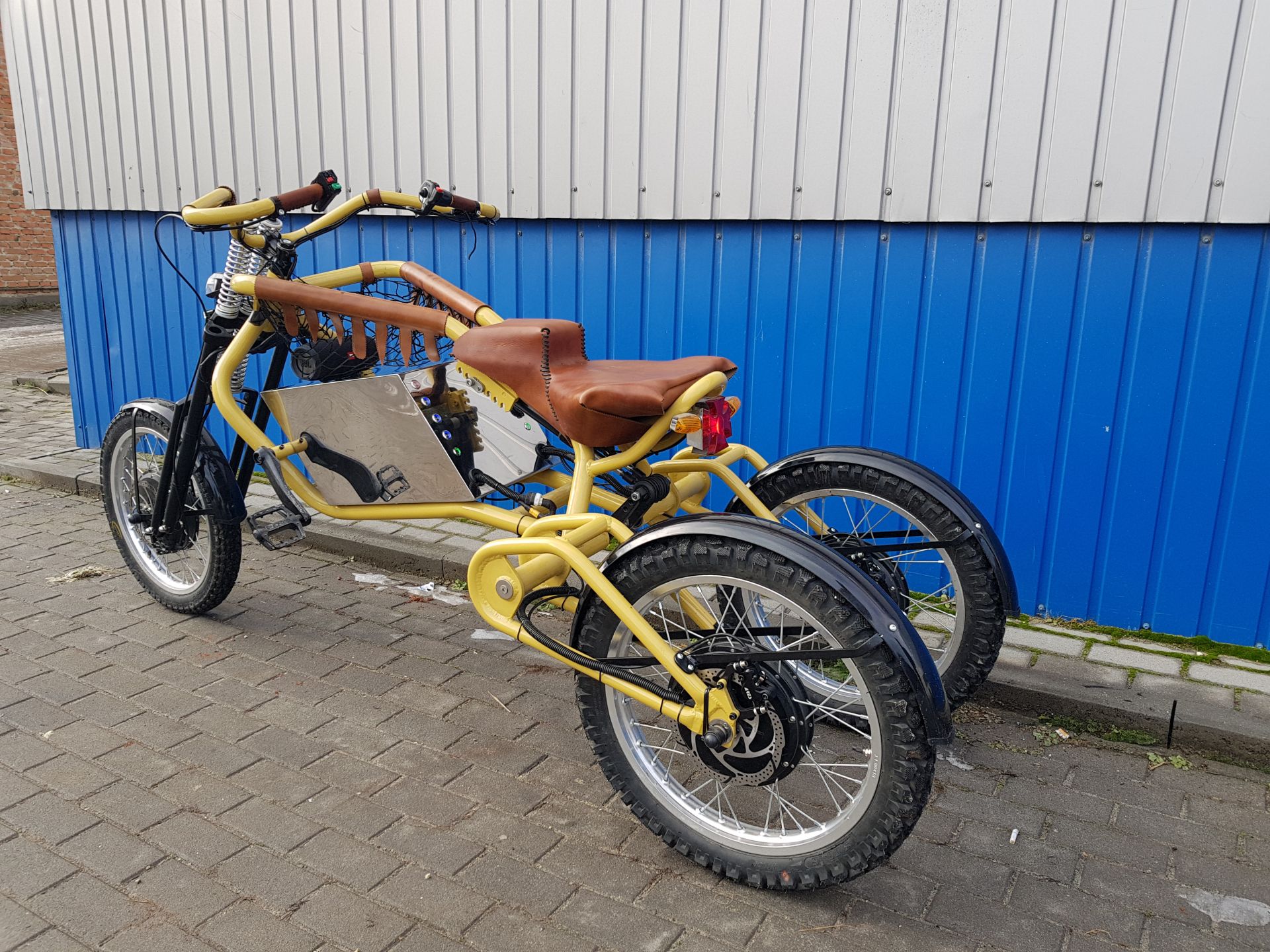

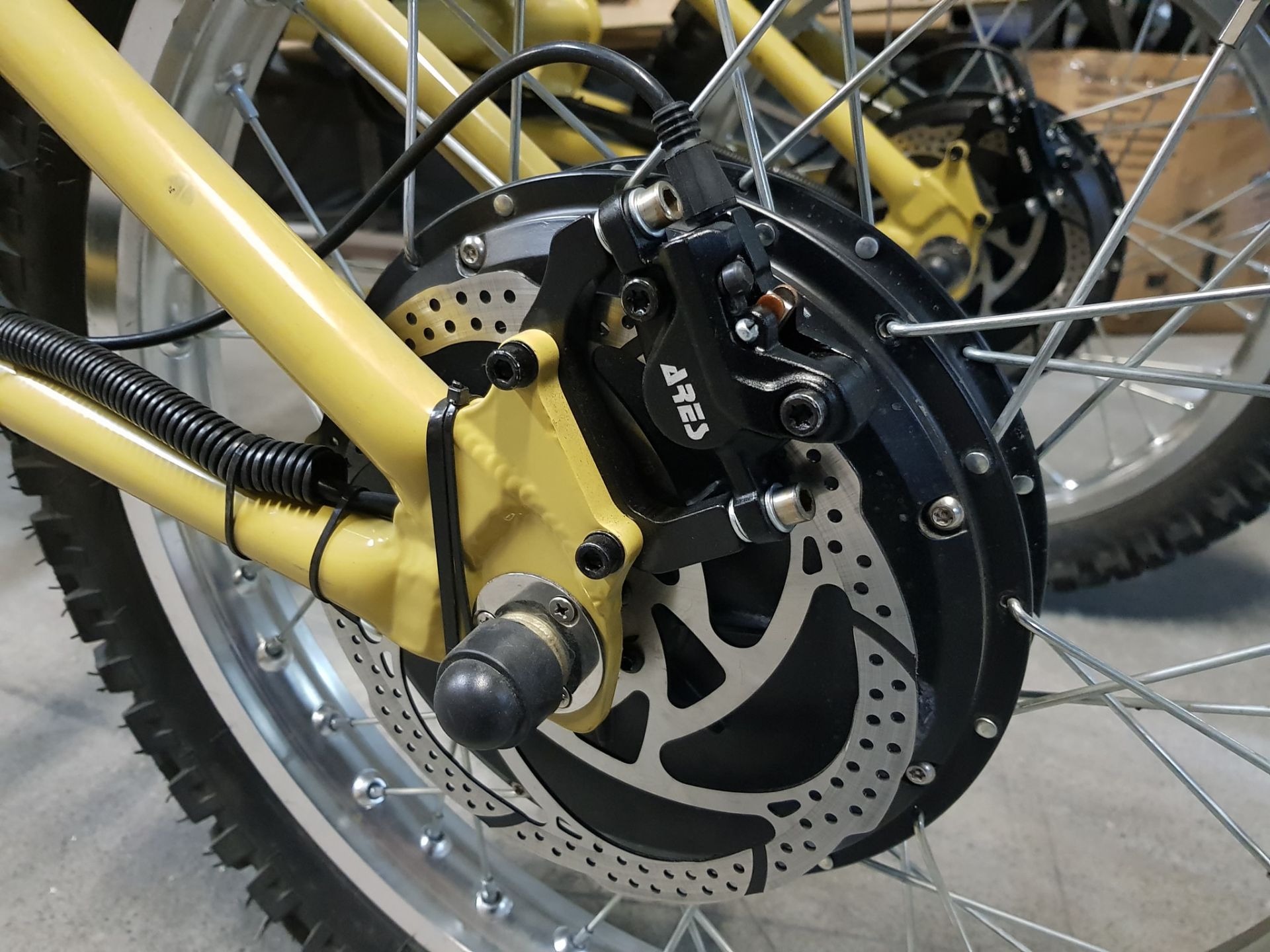

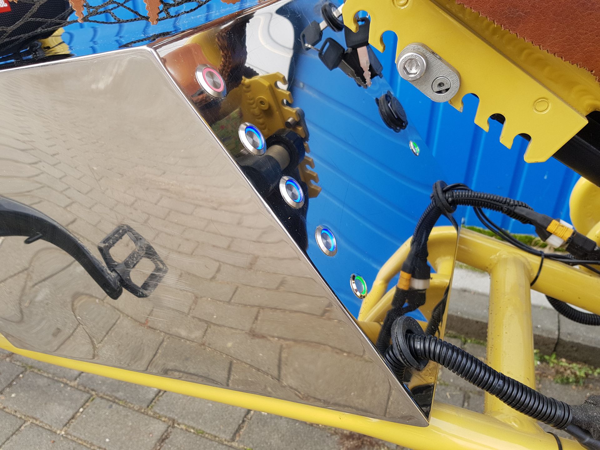

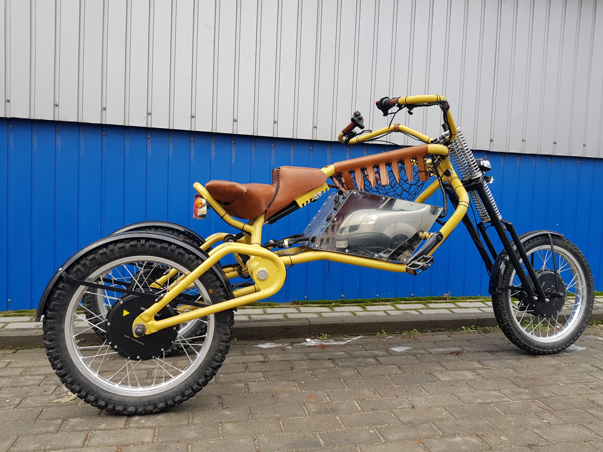

Ось нарешті добіг кінця наш довгоочікуваний проект по електрифікації та удосконаленню рами від компанії Gagarincompany. Трайк вже відправлений в Італію замовнику, а ми в свою чергу можемо з вами поділитись інформацією та проробленою роботою над ним
На протязці цих довгих трьох місяців, ми працювали над даним проектом. І як виявилось не все так просто. Під час тестів зламали дві вилки після чого зрозуміли, що потрібно виготовити власну, спеціально для цієї геометрії рами і трайка в цілому. За що і взявся наш механік. Також після тестувань виявили, що рекуперативних та механічних попереду гальм не вистачає, тому прийшлось приварити кріплення та встановити потрійні гідравлічні гальма, оскільки безпека водія для нас найважливіше. Протестували та поміняли багато контролерів для того щоб обрати найкращі, відносно ціни та якості. Багато часу зайняла робота над обшивкою рами міцною та досить твердою шкірою. Зпроектували і виготовили акумуляторну батарею, яка мала бути оптимальною між ємністю та розмірами бакса котрий дістався нам разом з рамою. А ще потрібно віддати належне нашому електрику котрий зумів поєднати між собою три мотори, три контролери та систему моніторингу. Одним словом, сил та часу трайк забрав багато, але нам подобався цей проект і ми раді, що над ним працювали.
Отож надіємось вам також було цікаво слідкувати за роботою над трайком і дякуємо що нас підтримували лайками та репостами. А ми в свою чергу будемо і надалі вас радувати цікавим контентом та проектами. До речі, зараз працюємо над ще одним проектом іншого класу і він скоро буде готовий
А і ще одне, ми знімали відео звичайно, але на жаль в нас було всього лиш три години перед відправкою трайка в Італію, тому не встигли багато зняти, але воно має бути цікавим. Тому очікуйте скоро на відео
• Характеристики:
- Макс. швидкість: 110 км/год
- Середній пробіг на одному заряді: 100 км
- Час заряду: 6 год
- Вага: 95 кг
- Загальна номінальна потужність: 4500W
- Загальна максимальна потужність: до 9000W
•Комплектуючі:
- Рама: Gagarincompany
- Вилка: BaBike
- Амортизатори: пневматичні
- Ротори: Tektro 203mm
- Гальма: Tektro (удосконалено компанією E•KROSS)
- Обода: мото 18"
- Покришки: 18"х 3.0"
- Мотори: QuanShun 1500W (три одиниці)
- Контролери: Evel Eco 48-72v36A 1500W-3000W (три одиниці)
- Акумулятор: E•KROSS 72v 60Ah Li-ion
- Cистема бортового моніторингу: PowerWatcher

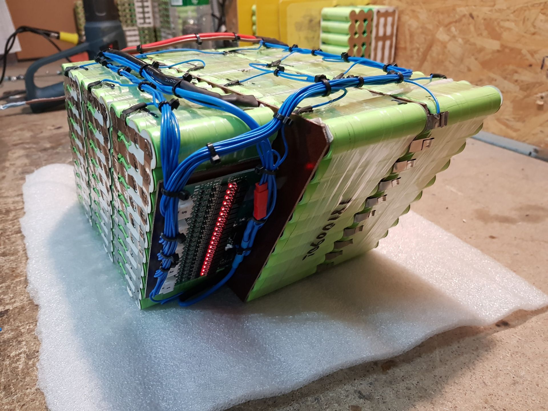

#71877Повідомлення 21 груд 2018, 20:10
Скільки банок 18650 в батке? там теслабанки?
#72199Повідомлення 27 груд 2018, 11:38
Звідки: Тернопіль
zloitapok писав(ла):
Тесла, 400 штук

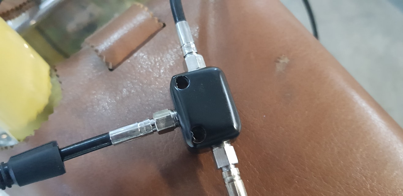

#73027Повідомлення 11 січ 2019, 17:02
Звідки: Тернопіль

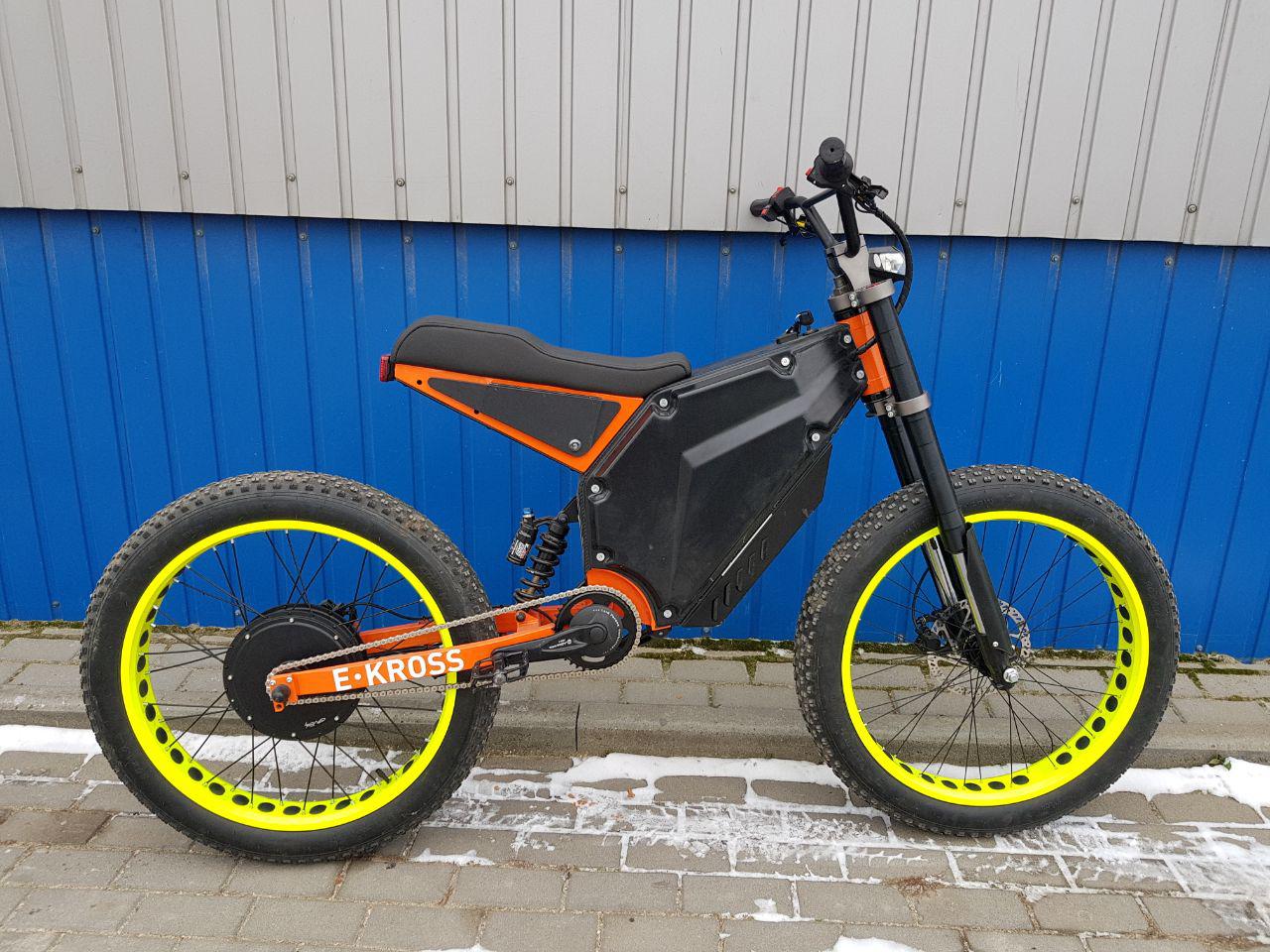

Нова (поки що для тестів) версія комутатора для цікавого проекту, який скоро ми покажемо. Тепер буде можливість легко замінити чи полагодити, будь яку, електричну складову електровелосипеда. Ми стараємось зробити наші байки ще більш якіснішими та простішими в сервісному обслуговуванні.

Проект, який ми недавно завершили)
