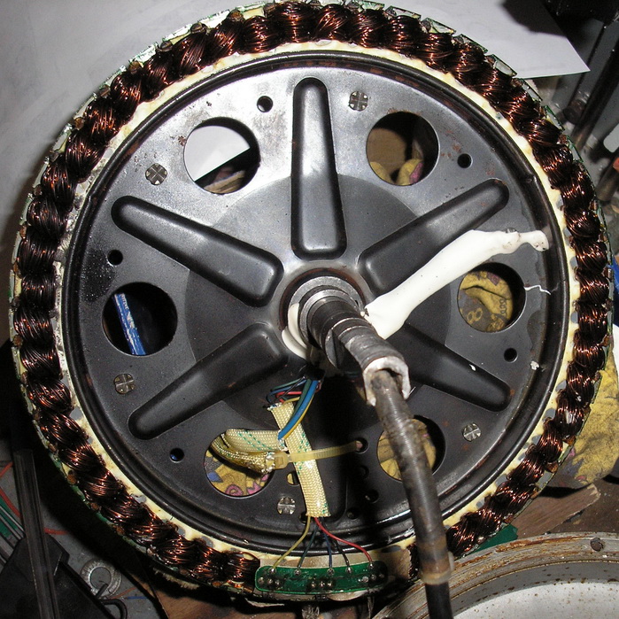

Leon29 писав(ла):
60В с завода и 22А с завода, а 350Вт ...
По опыту, мощности вашего контроллера достаточно для езды с максималкой в 45км/ч (50 если пригнуться). Колесо при такой мощности будет прилично греться. Перематывать смысл есть, я бы уменьшил количество витков % на 30-40.
#70192Повідомлення 22 лист 2018, 22:12
Leon29 писав(ла):
Скорость на холостую не намного отличается от по дороге
Ну, если это действительно так, то запас по форсированию у него есть.
Leon29 писав(ла):
витков не знаю, залито лаком.
часто китайцы пишут это на железе , осмотрите внимательно , может быть где то есть надпись типа 4*10, или что то подобное.
#70193Повідомлення 22 лист 2018, 22:15
Дякував (ла) 463 Подякували 671
только это download/file.php?id=17608&t=1
#70194Повідомлення 22 лист 2018, 22:17
а с обратной стороны?
#70195Повідомлення 22 лист 2018, 22:21
P101832511.JPG [ 1.86 МБ | Переглядів: 8725 ]
#70196Повідомлення 22 лист 2018, 22:23
а на той красной бирке ""94"" там символа умножить, нету?
Может это и есть обозначение 4 жилки , 9 витков.
Тогда рассчитать новую обмотку будет просто .
если вы хотите уменьшить витки на 40%, то должны увеличить сечение на те же 40%., а лучше на столько, сколько сможете запихнуть в паз до полного его заполнения.
#70198Повідомлення 22 лист 2018, 22:59
зы
Просмотрел свои старые записи, в 2010 Г у Дениса-моториста покупал МК "Поларис 500Вт"
Оно было "скоростным", 45 км\ч, при 48В. контроллер на 32А.
магниты 24*13*3,
6 жилок, 8 витков.
#70199Повідомлення 22 лист 2018, 23:13
Если у меня 4 жилы, то где то 12 витков. Это при смотке будет видно.
Если я намотаю 8 витков 6 жил того же провода, то у двигателя возрастет потребляемый ток и скорость соответственно. Значит в статье есть зерно истины.

Leon29 писав(ла):
на бумажке надпись 320/60/25
можно подумать, что это 320W, 60V, 25A
но в моём колесе на крышке гравировка 011030H48V100013055025, откуда можно подумать, что магниты шириной 30мм (так и есть), 48V и 1000W, а внутри была бумажка 510/48/XZ
и если подумать, что китайцы надули и продали 510-ваттное колесо с крышкой от 1квт-ного, то 48 это вольты, а что такое XZ у меня и 25 в цитате?
#85214Повідомлення 17 черв 2019, 18:13
320/60/25 думаю 320 оборотов в минуту, 60 вольт, 25см. ширина магнитов. Это подходит больше всего. А у вас XZ, :? хз что это значит.
