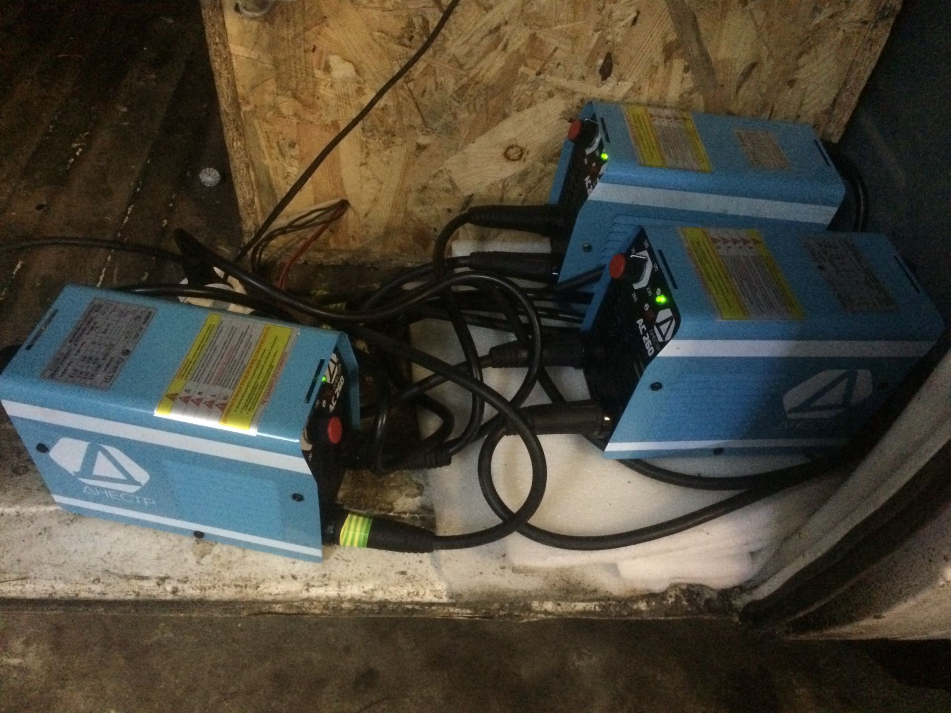

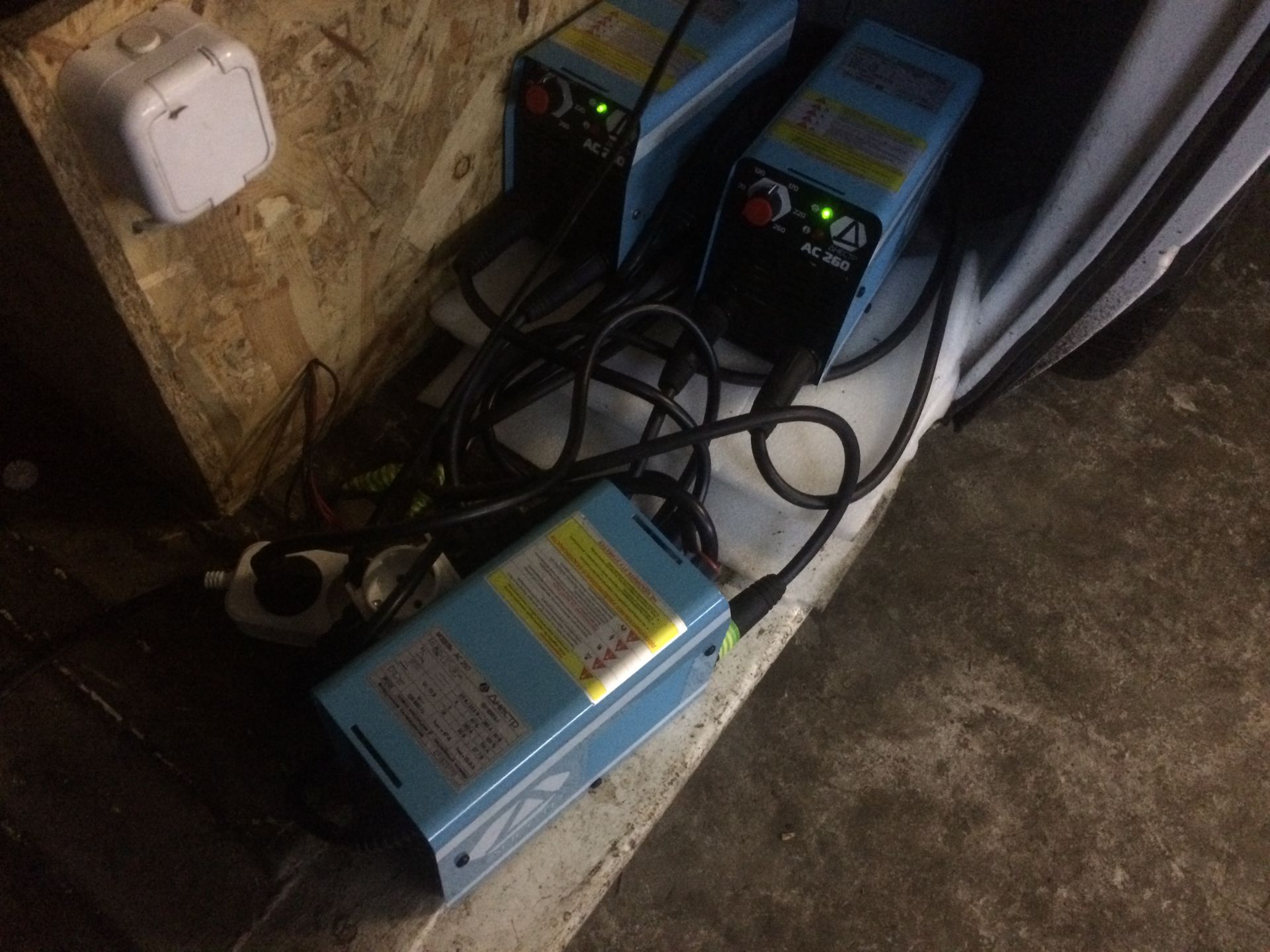

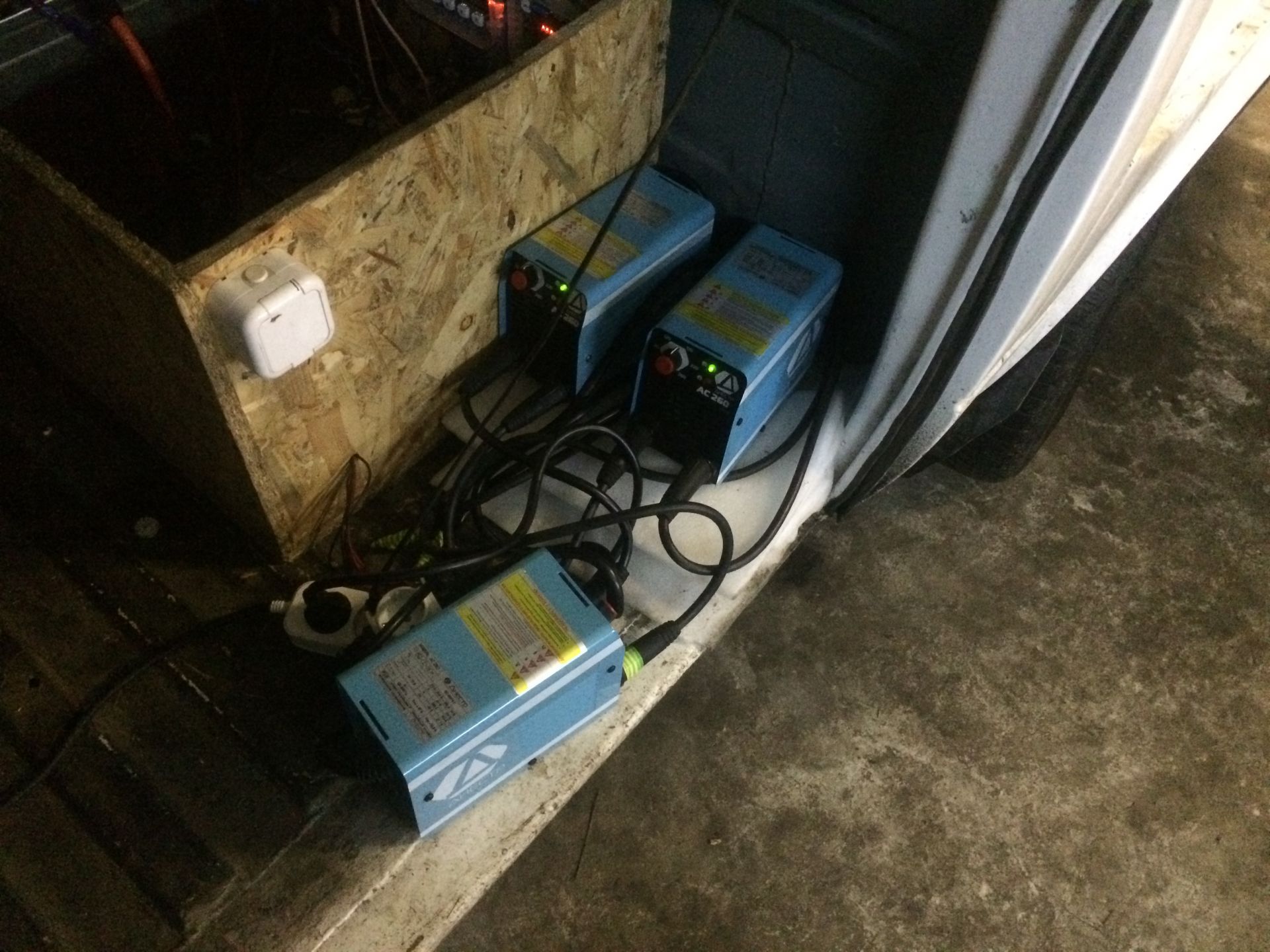

Без нагрузки в холостую 60вольт, по току написано 215А, у меня батарея 168 макс заряд это по 4.20 на ячейке. Три последовательно если подключить то по идее 180 вольт, но регулятор тока не на одном из них не поднимает ток выше 15А(меряю клещами фазный провод перед зарядным), это при разряженой батарейке, потом по мере заряда ток падает до 7-5А.
Подключил для эксперимента ещё один инвертор последователно, поднял ток до 22А и уже на этом четвертом инверторе ток можно регулировать с 5 до 22А. Больше не накручивал, проводка начинает очень греться, а там где испытывал три фазы не было. Сейчас задача стоит, или добавить ещё один инвертор или перемотать на одном из трёх трансформатор на более высшее напряжение!
Это на ХХ они дают 60В.
А под номинальной нагрузкой у них 25-30В.
Это особенность работы сварочников, иметь круто-падающую ВАХ,
В отличии от настоящего зарядного, у которого жесткая ВАХ вплоть до тока ограничения СС.
Кроме того , при последовательно включенных блоках , в случае аварийного отключения какого либо из них, вся напруга будет приложена к его диодам ,
вряд ли они высоковольтные, могут пробиться.

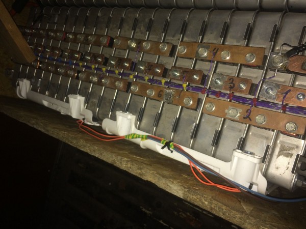

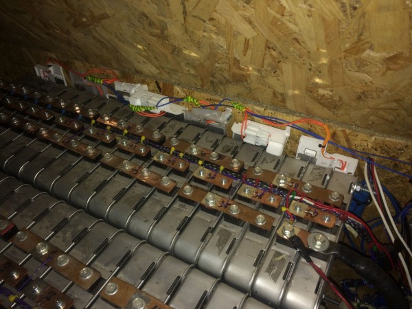

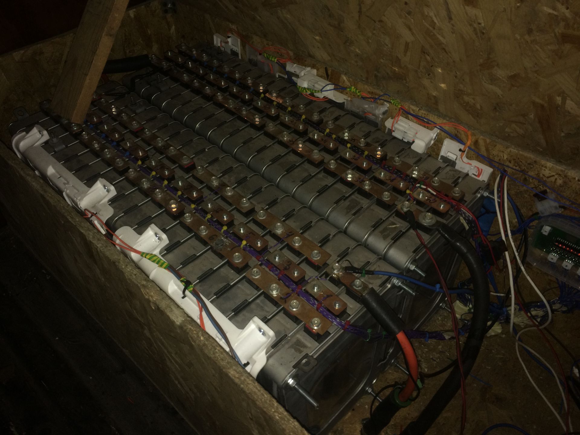

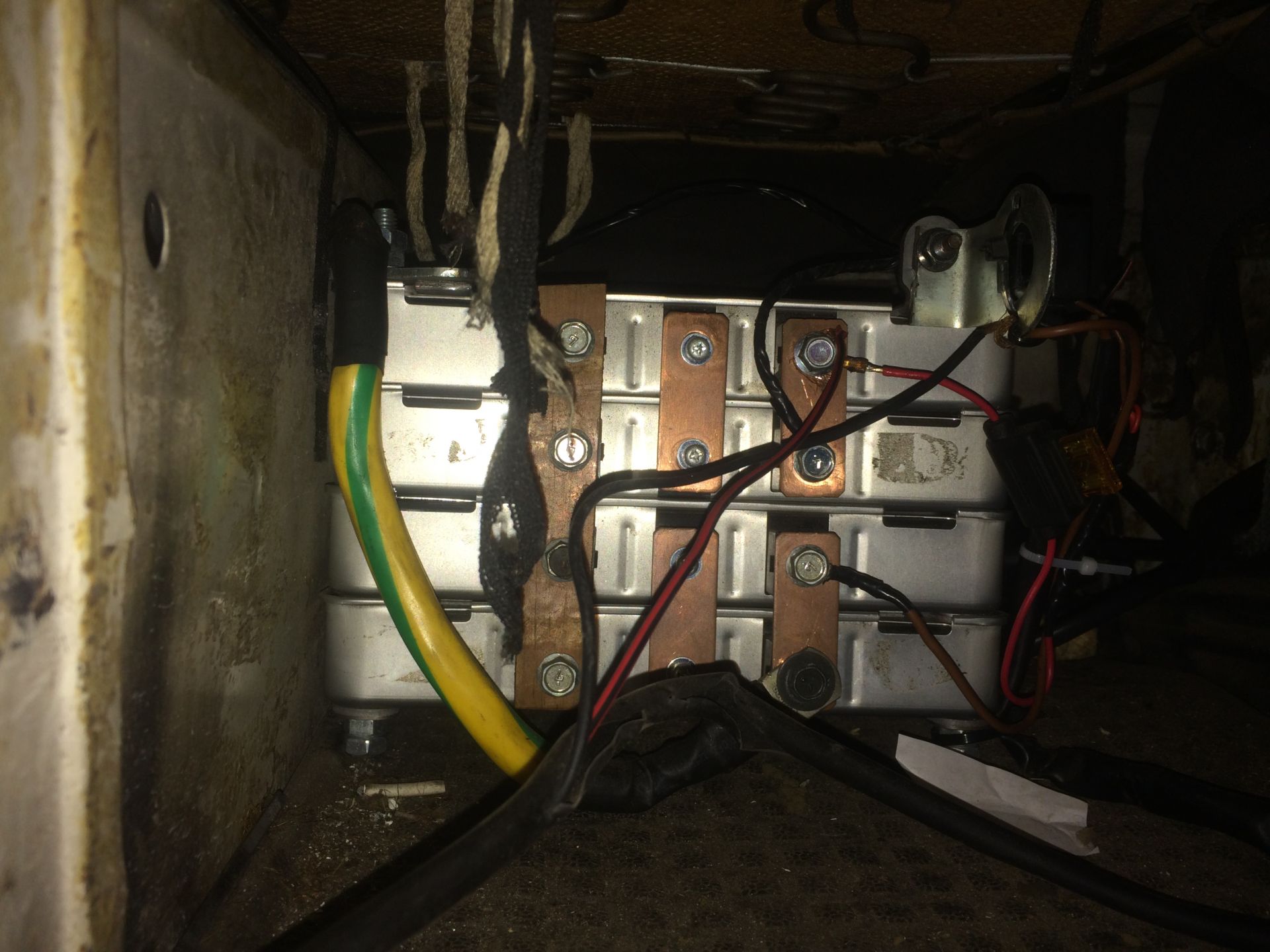

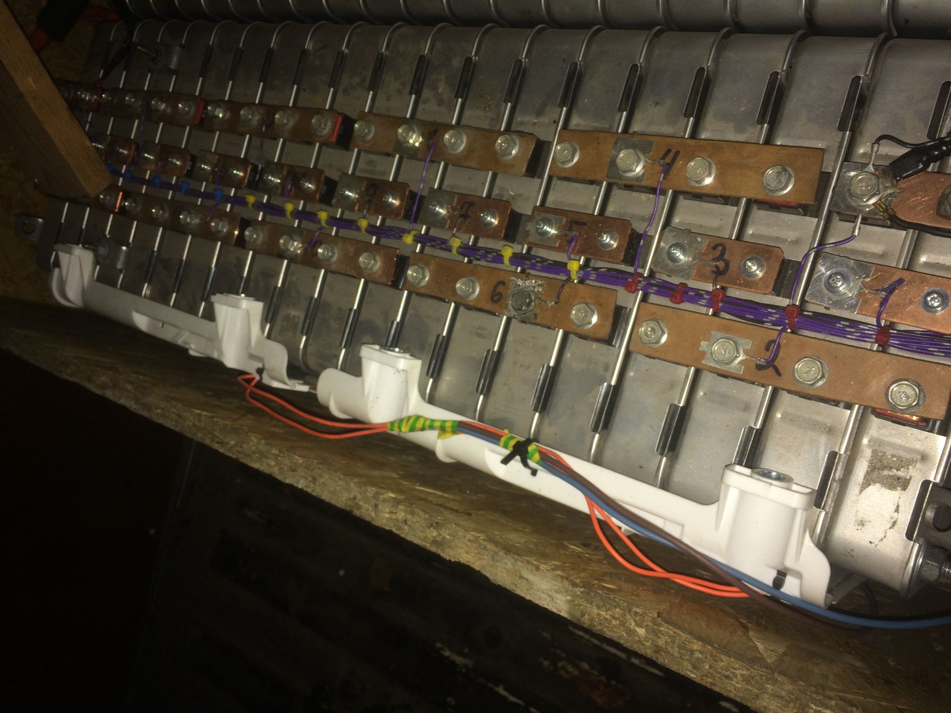

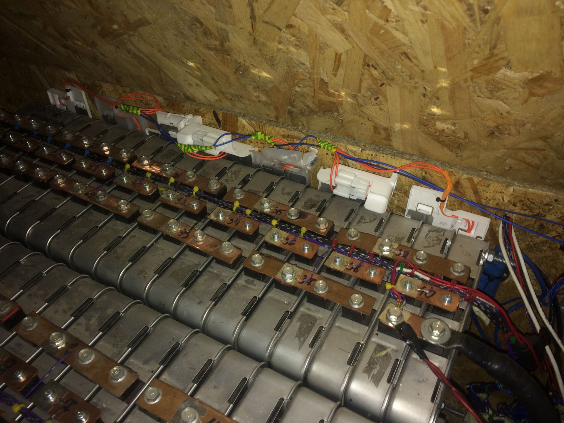

С лифовской батарейки остались панели подогрева, подключил на прямую к основной сети 160В, греют слабенько, но при минус 9 на улице, в ящике датчик тока показывает плус 8-9 градусов.
заряжаться стала лучше да и емкости прибавилось, просадка меньше.

вот эти злостные зарядки :D

под сиденьем спрятал бортовую батарейку из 4-х консерв
IMG-9409.JPG [ 268.03 КБ | Переглядів: 10450 ]
