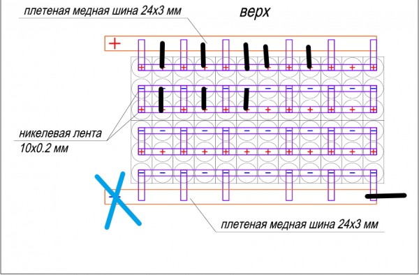

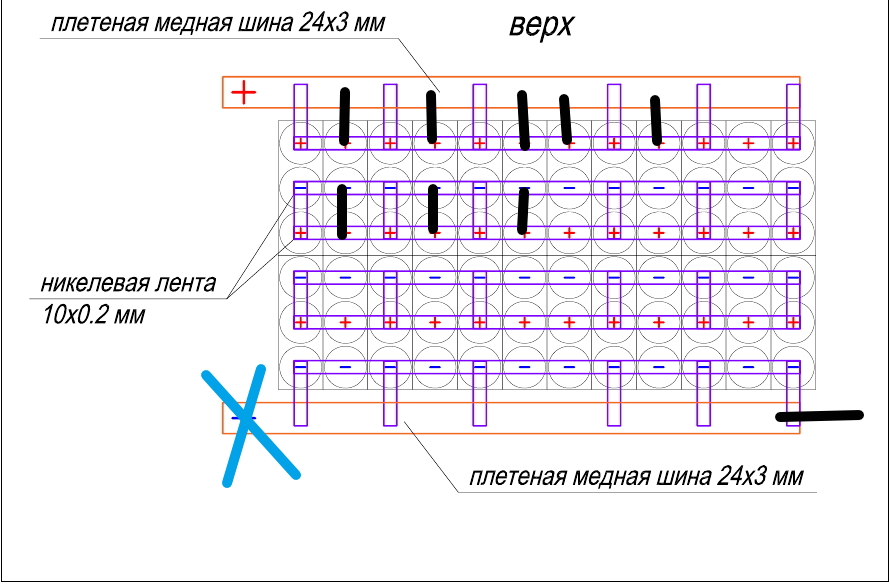

Буду собирать в тройных холдерах, соединения сваркой, никелевой лентой 10х0.2 мм. Батарея будет из 4 блоков по 72 элемента - 6s12p X 4 = 24s12p. Между собой блоки будут соединяться медной плетеной шиной 24х3 мм, соединение с никелевой лентой - пайка. Компоновка вырисовывается такая:
Компоновка акума.pdf [34.46 КБ]
Завантажень: 456
На 300А макс. прокатит, надеюсь?

почему именно такая разводка?
Путь тока не оптимален, он накладывается.
Лучше делать отводы от каждого элемента индивидуально, без горизонтальных полос.
Проще сваривать , экономнее, и без перегрузки ленты.
А еще , лучше делать диагональный съем тока, нагрузка на элементы в таком случае равномернее.
