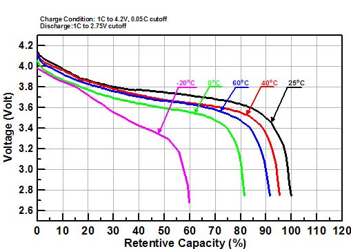

Появился такой вопрос.
В октября при температуре на улице +15 заряжал авто от лампочки до полного заряда. Авто приняло 18 кВт с сети взяло 19,9 кВт. На днях приехал в гараж при моргающей лампочке заряда. На улице было -6 в гараже -3. Зарядил до полного. Авто приняло 16 кВт из сети взяло 17,6.
Меньший объем принятой зарядки может быть связан с температурным режимом или ...?
На электротяге 4000 км.
 Заголовок повідомлення: Re: Renault Kengoo EV
#72497Повідомлення 02 січ 2019, 02:25
Мнение с дивана: да. На холоде меньше ёмкость и выше внутреннее сопротивление.
lithium-battery-temperature-vs-capacity.jpg [ 61.72 КБ | Переглядів: 14216 ]

БМС Кенго на морозі не дозаряжає батарею, точних цифр не скажу но це провіряний мною факт.

babac писав(ла):
Обратил внимание. Зарядка пишет Full. при 90-95%. До 100 видел только при теплой погоде.
