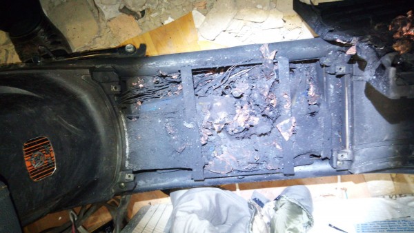

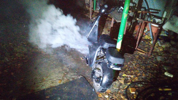

Вот несколько фото
Вид_сверху[1].jpg [ 316.93 КБ | Переглядів: 18182 ]
Вид_сверху_2[1].jpg [ 329.35 КБ | Переглядів: 18182 ]
Вот_такие_минипатроны_валялись_по_всему_двору[1].jpg [ 309.73 КБ | Переглядів: 18182 ]
Разброс_элементов[1].jpg [ 485.51 КБ | Переглядів: 18182 ]
Сбил_пламя[1].jpg [ 552.09 КБ | Переглядів: 18182 ]

#73112Повідомлення 13 січ 2019, 14:59
Правління клубу
Это просто отписка. Замена кнопки и лампочек на светодиоды ни как не может привести к таким последствиям. Вмешательство в зарядное - это уже более серьезный аргумент. Но полноценная экспертиза может быть только у специализированной государственной конторы.
Хотя, по большому счету, любое несанкционированное вмешательство, механическое повреждение и доработка изделия является отказом от гарантийных обязательств продавца.
