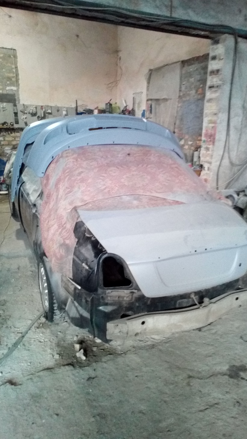

сегодня заезжал на сто где ровер делают....работают по тихоньку.... хоть кто-то работает))))))))
IMG_20190124_112712.jpg [ 511.27 КБ | Переглядів: 117834 ]
IMG_20190124_112726.jpg [ 505.82 КБ | Переглядів: 117834 ]
