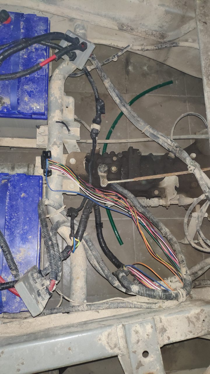

Больше всего, что у вас на 144В. Все 12 аккумуляторов подключены последовательно? Или у вас 2 параллельные цепочки аккумуляторов по 6шт в каждой? Посмотрите сами, или сделайте подробные фото как идут силовые провода от аккумуляторов к контроллеру.
Я завтра буду на Био-авто и гляну, какие контроллеры остались. Но мне нужно точно знать как у вас подключено: 2P6S или 1P12S. Желательно это сделать до обеда понедельника, чтоб ребята планировали на вторник время поездки. К автобусу они планируют приступить после 16:30 (до этого он на линии).
P.S. Увидел маркировку DC/DC (генератора по вашему). Да, у вас система на 144В. Поищем вам контроллер. Сейчас дам контакты в личку.
Коментарій до файлу: Идет по 2 силовых кабеля с каждой стороны
