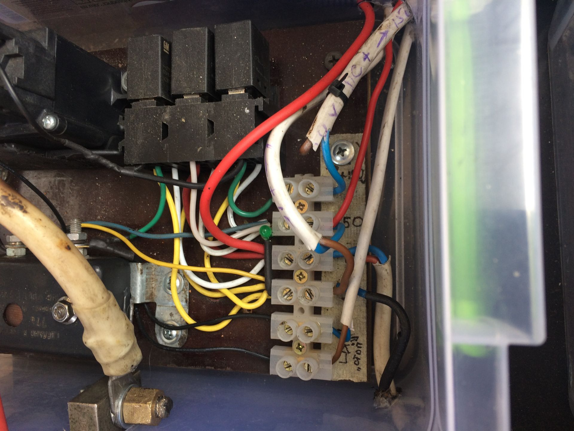

А как вы будете знать,что конденсаторы зарядились?
Мой блок предзаряда на Фаве.Сперва был поставлен контактор от Лифа,но после двух его замыканий поставили "военный". Вданной схеме добавлено еще "реле 160в" для ДС/ДС. Откатало уже более 100км, все гуд.
IMG_0992.JPG [ 400.5 КБ | Переглядів: 10143 ]
IMG_0994.JPG [ 320.79 КБ | Переглядів: 10143 ]
IMG_1254.jpg [ 263.54 КБ | Переглядів: 10143 ]
IMG_1186.jpg [ 234.6 КБ | Переглядів: 10143 ]
