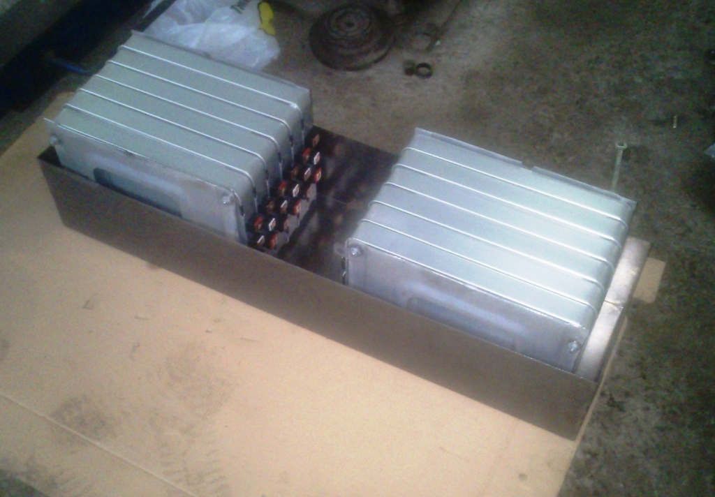

Тут , Энрико , каждый раз по разному. Мы как то делали два комплекта ящиков для Берлинго под Лиф-консервы, там выводы были и по разным сторонам ящиков и рядом. Делали медные шпильки и набор втулок для изоляции от ящика, снаружи вывод был защищён монтажной коробкой. Кабеля шли под машиной, в защите. Там было три ящика с разной компоновкой батарей, за счёт этого сэкономили одно место под ящик, куда в принципе можно было бы вписать ещё 24 консервы. Всё нормально работает , проблемы были только с "Армейским защищённым разъёмом" через который выводились провода БМС, подогревов и датчиков температуры. Эти чудо коннекторы потекли (кажется стала глючить БМСка) и пришлось как то проблему решать, но как надеюсь помнит Юра.
Коментарій до файлу: Компоновка заднего ящика
P1050670.JPG [ 389.21 КБ | Переглядів: 27849 ]
Коментарій до файлу: Компоновка переднего нижнего ящика
DSC_5530.jpg [ 318.24 КБ | Переглядів: 27849 ]
Коментарій до файлу: Передний нижний ящик на подрамнике и с крышкой
P1050658.JPG [ 387.89 КБ | Переглядів: 27849 ]
Коментарій до файлу: Компоновка переднего верхнего ящика
P1050693.JPG [ 138.26 КБ | Переглядів: 27849 ]
Коментарій до файлу: Силовой вывод -вид снаружи
P1050680.JPG [ 105.53 КБ | Переглядів: 27849 ]
Коментарій до файлу: Силовой вывод - вид изнутри
P1050682.JPG [ 152.18 КБ | Переглядів: 27849 ]
