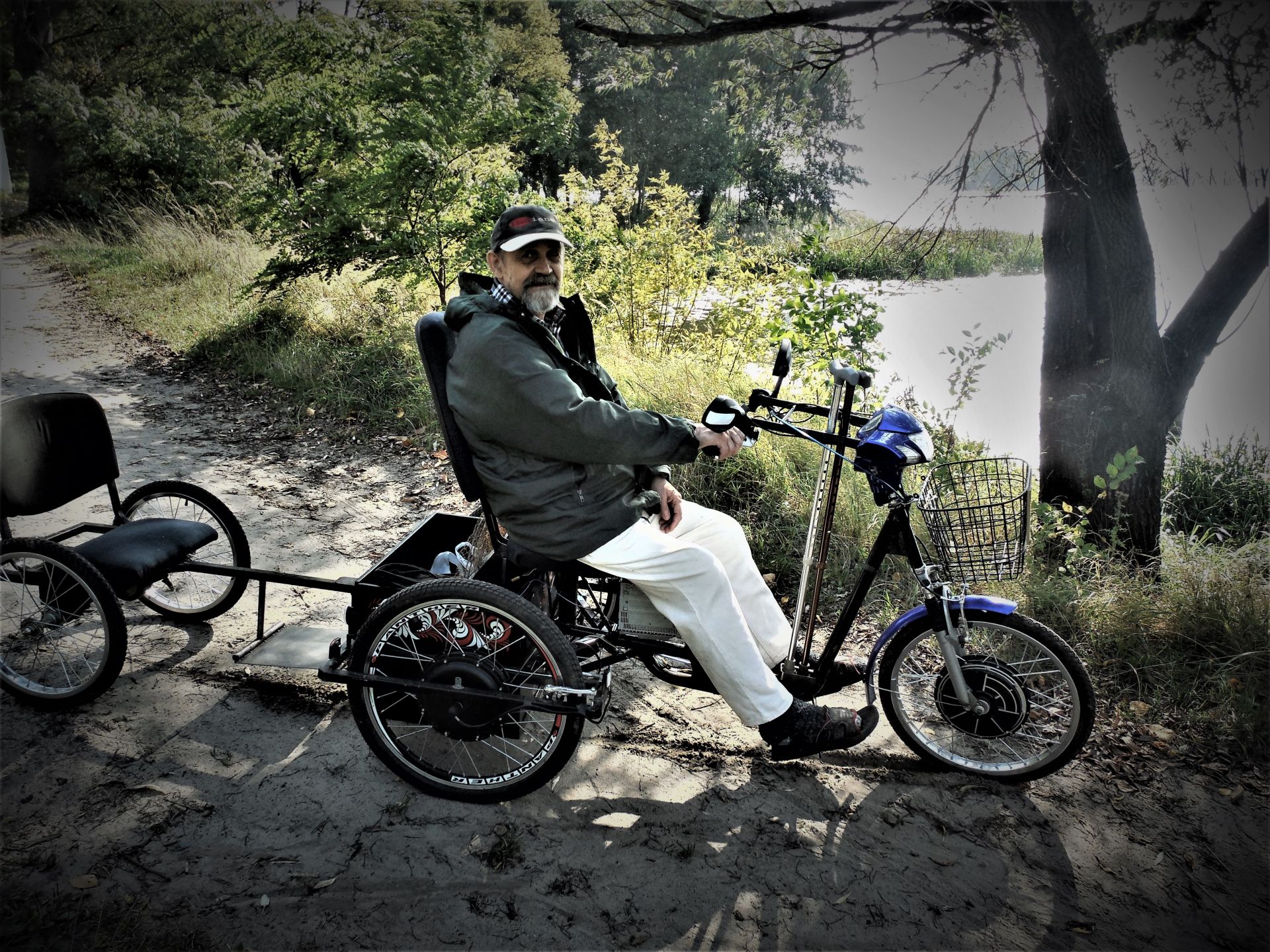

Пишу для желающих построить лёгкий электро-трицикл, чтобы они могли избежать ненужных затрат и ошибок.
Когда я стал инвалидом 1 группы и лишился возможности ездить на своём "москвиче", решил купить 3-х колёсный электровелосипед.
Первый же выезд показал, что с такой устойчивостью ездить на нём инвалиду невозможно. Потребовалась радикальная перестройка.
Отрезал заднюю часть, из которой сделал пассажирский велоприцеп. На её место мне сварили из профиля 25х25мм раму с колеёй уже не 70 см, а 90 см. Багажник сделал из 8 мм фанеры и туда переместил аккумуляторы. Аккумуляторы между задними колёсами дополнительно повысили устойчивость. Вместо велосипедного сиденья приварил на стойке офисное кресло. Чтобы в прицепе возить пассажира, установил сзади ещё одно мотор колесо на 500 Вт. Практика показала, что одно ведущее боковое не влияет на управление.
Конструкция получилась удачная относительно устойчивости, но не комфортная. По городу (с нашими дорогами) свыше 15 км\ч ездить невозможно без задних амортизаторов. И офисное кресло на стойке отнимает пространстве в "треугольной площади".

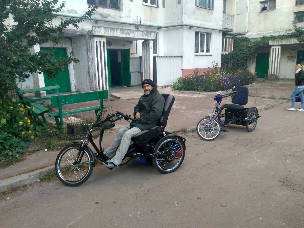

Следующую зиму занимался постройкой, уже с нуля, нового электро-трицикла.
Естественно отказался от переднего размещения мотор колеса. Решил поставить два по 500 Вт сзади. Теперь не проблема любые горки и песок.
Изготовили по моим чертежам самодельные маятниковые рычаги на пром подшипниках. Поставил масляные амортизаторы Kind Shock - KS-291 по одному на каждое колесо. Поставил их не по центру маятника, оказалось достаточно и надёжно. Применил автомобильное кресло. Под ним разместил аккумуляторы, 2 батареи по 13,1 а\ч каждая. Всё это даёт мне уверенность, что при проблемах с одним из колёс или контроллеров я всегда доеду.
Один предприниматель из Киева увидел моё первое видео и приехал обсудить свой проект. По моим чертежам был построен ещё один электро-трицикл для развозки пиццы На видео задняя коробка ещё не обшита.
Трёхлетний опыт анализа просмотренных в интернете конструкций, позволил построить удачную модель для поездок с комфортом в радиусе 40 км.
Готов дать консультацию начинающим, в меру своего опыта.

Трицикл хорош всем, только среднее колесо минусит все напрочь, межколесных просвет уменьшается наполовину, а значит "все" что можно пропустить под себя (кирпичи, люки, сельская "колея") уже не проедет под ним, особенно езда по сельской "утопленной" грунтовке.
