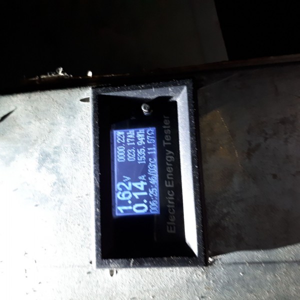

Использовал в зарядном и в батарее вот такой ваттметр
20190214_181129.jpg [ 324.82 КБ | Переглядів: 9878 ]
в зарядном нашёл питание 12в, в в батарее использовал такой модуль питания
031598-s.jpg [ 5.48 КБ | Переглядів: 9878 ]
,работает без переделки от 52в, ваттметр удобен маленькими размерами,есть датчик температуры.в батарее сейчас просто спасение,прогреваю до 15-20градусов,а потом подключаю зарядку.
