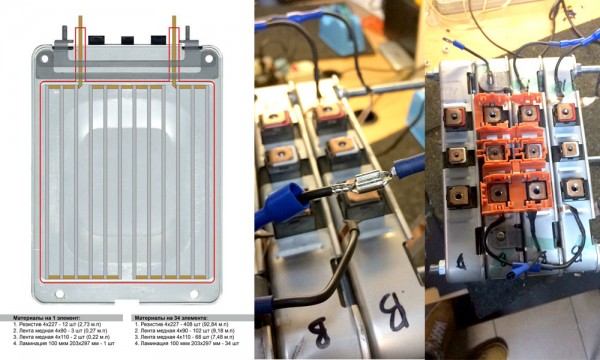

1. Размеры - 203х297 мм
Нагревательные нити расположены в области максимального прилегания к корпусу "консервы".
Выводы направлены вверх и отогнуты к внешним краям консервы.
На окончании вывода припаян провод 50-60 мм с ножевыми клеммами (мапа/папа).
Толщина изделия минимальна (до 1,5 мм), габаритные размеры совпадают с размерами консервы.
батарейка 1.jpg [ 163.56 КБ | Переглядів: 11752 ]

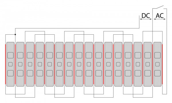

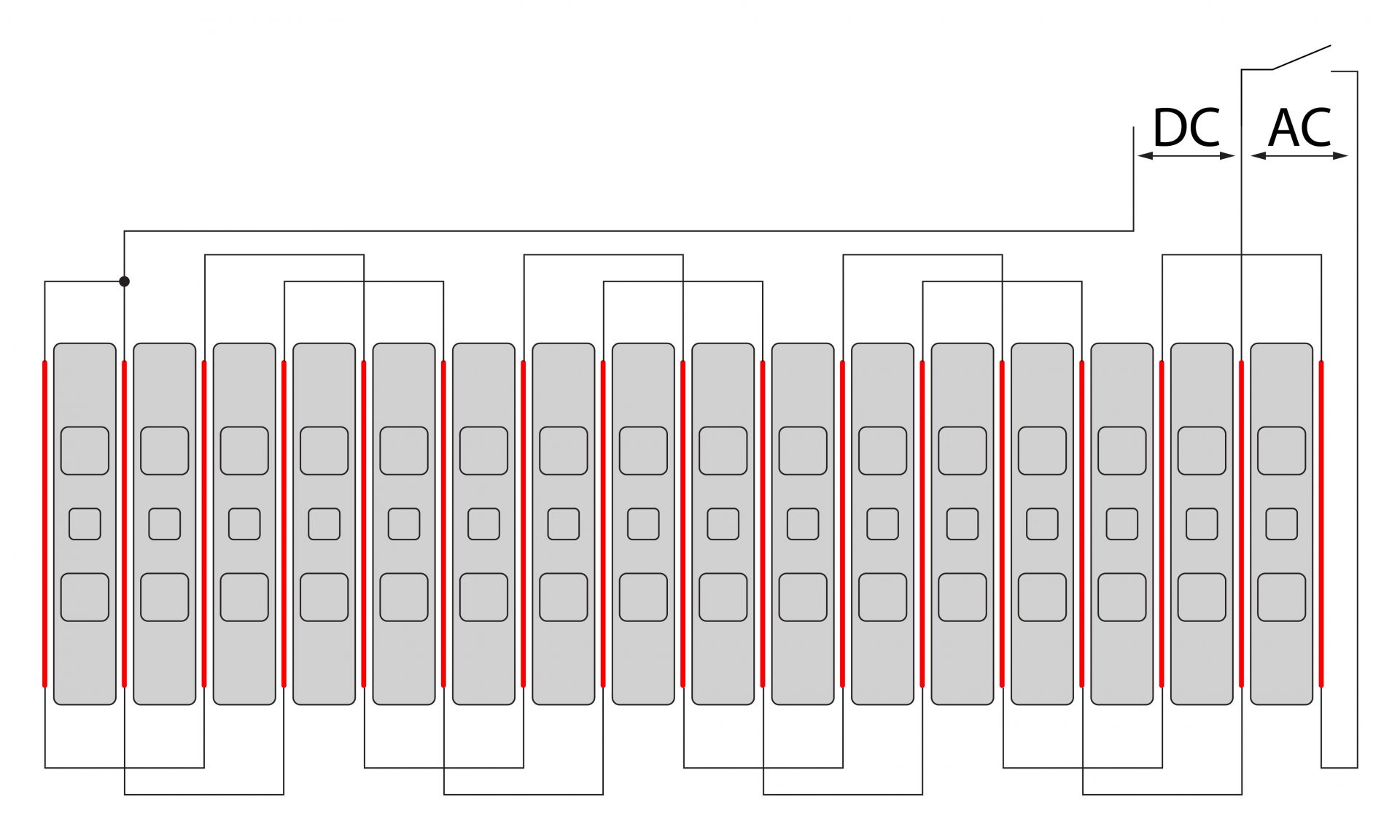

2. Подключение и коммутация
Подключение к питания предусмотрено в 2 вариантах:
1. К высоковольтной батарее (DC) - нагреватели коммутируются 2р
2. К переменке при зарядке (АС) - коммутация последовательно все нагреватели
Переключение производится с помощью контактора ТДК233.
Управление подогревом с помощью CAR-PC, также предусмотрено ручное управление с контролем отдельным термостатом.
батарейка 2-01.jpg [ 164 КБ | Переглядів: 11752 ]
А чем вас не устраивало вот это решение? http://monocrystal.ua/index.php/ru/shop ... -sm-detail
Плёнка шириной 200мм, а отрезается с шагом 20-30мм. Я такие у себя использую.
VladimirVlasov писав(ла):
Честно говоря выглядит очень пожароопасно....

Видимо плохо искал, пленку шириной 200 мм не находил.
Пожалуйста, осветите этот момент подробнее.
