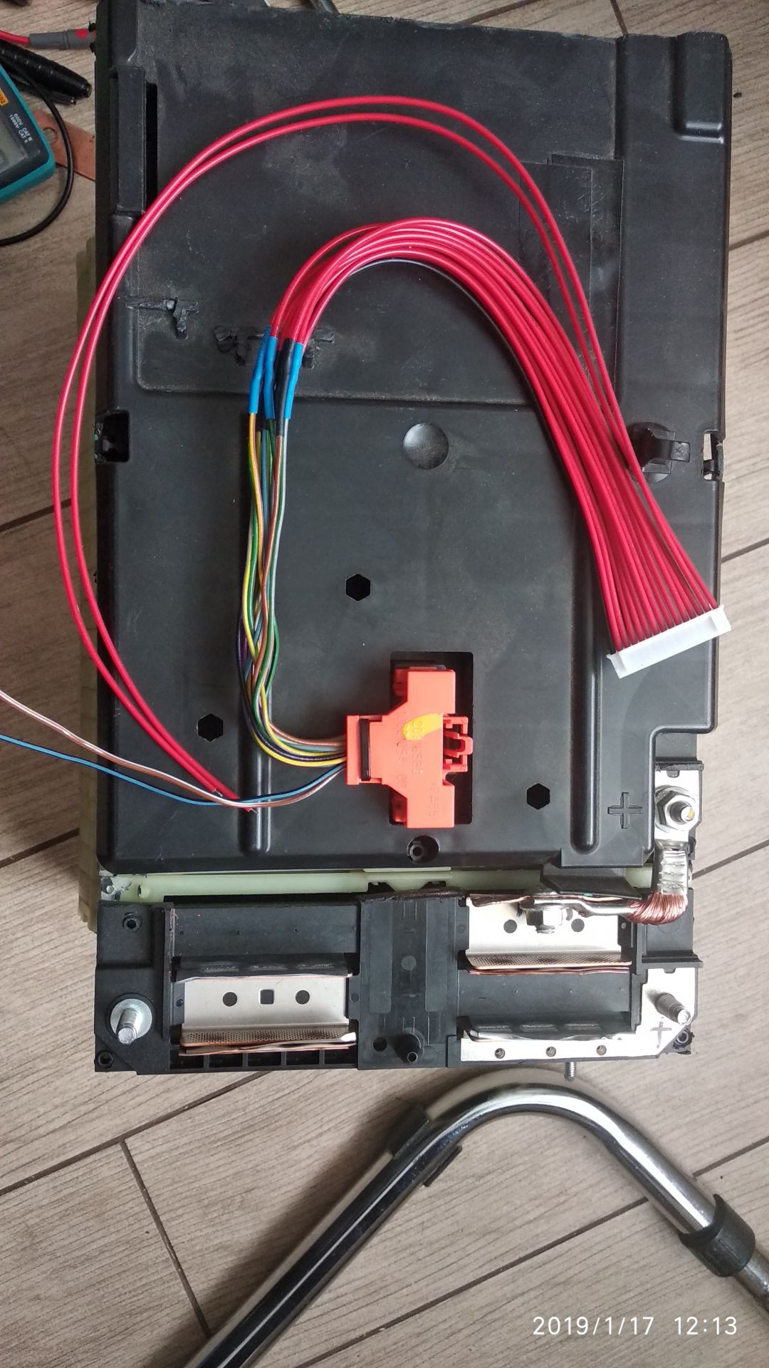

Пример сборки 14S3P 45Ah

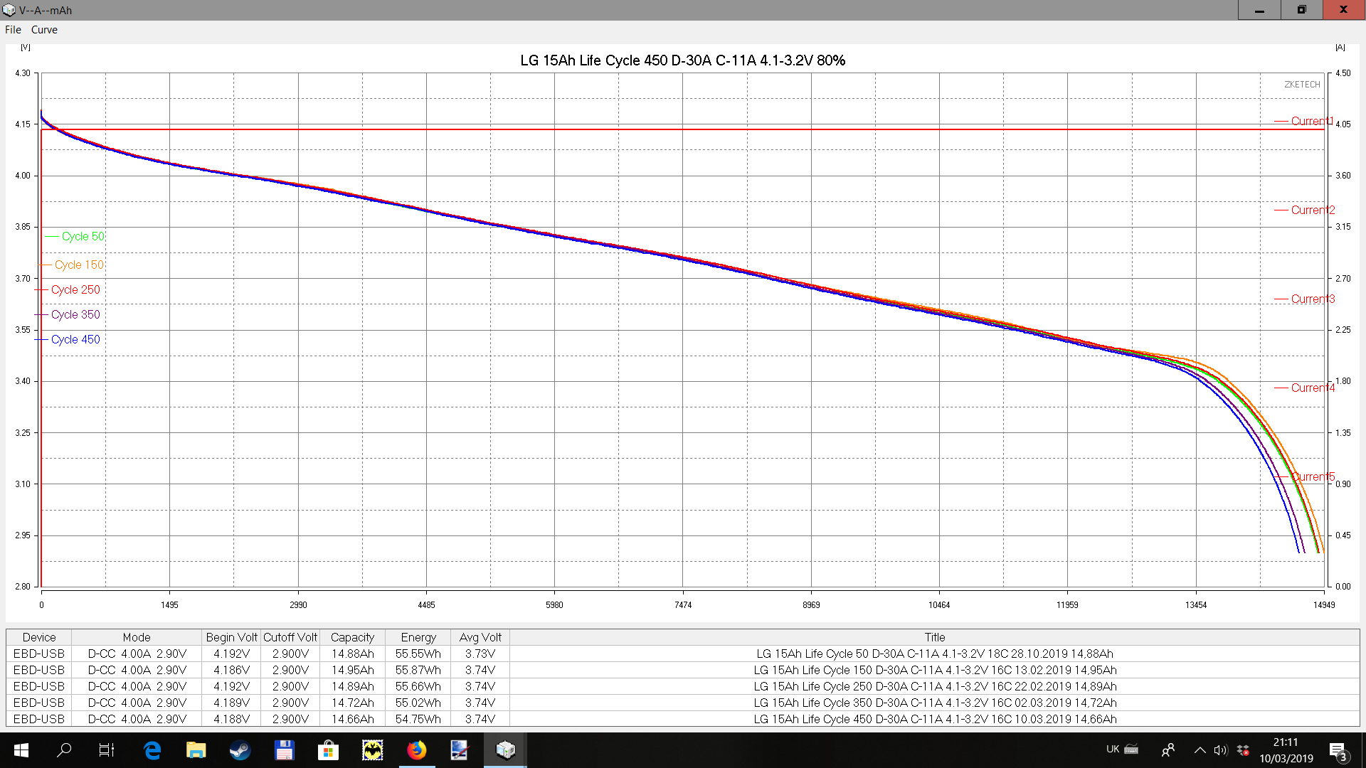

450 циклов пакета LG 15Ah 2013г Диапазон 4.1-3,2V Заряд 11А, разряд 30А
Скриншот 2019-03-10 21.11.04.png [ 92.32 КБ | Переглядів: 17801 ]
Лог 400 циклов по ссылке https://drive.google.com/open?id=1Jofa5 ... _FDXvfkxo3
Для просмотра нужна программа https://www.progressiverc.com/media/Jun ... eSetup.msi

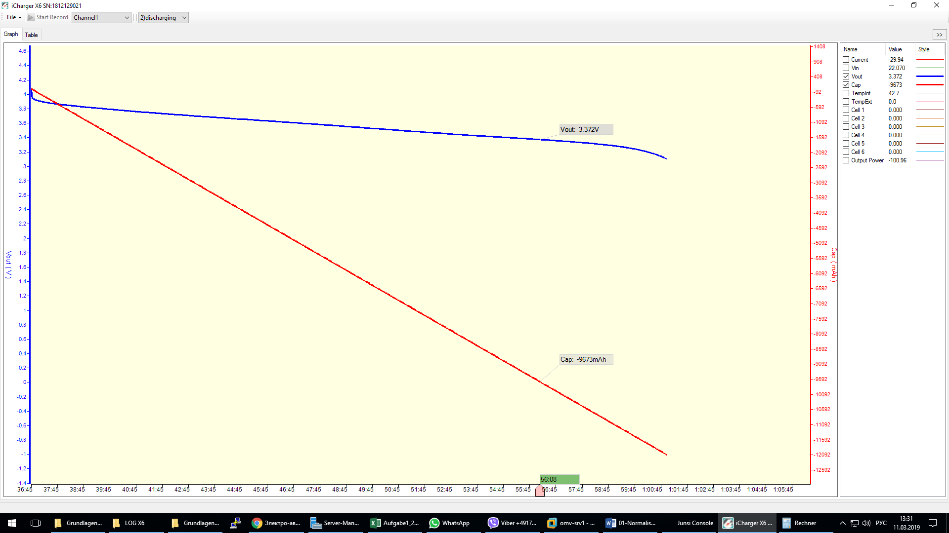

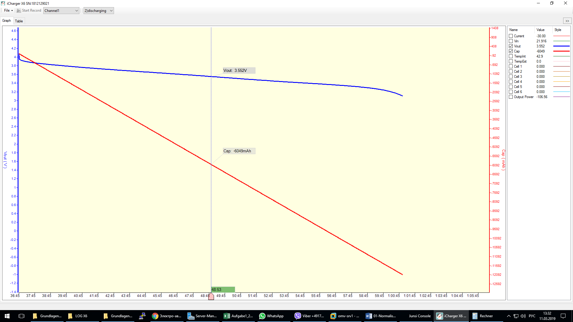

Лог 400 циклов
На графике очень удобно все. Могу бегунок на Х координате (время) передвигать и видеть сколько мАч разряжено и какое напряжение под нагрузкой.
Взял лог "[Cycle_10]" и первый цикл разряда.
Если взять -12092мАч (0% SoC) как условно разряженные 100% при 3,1В и нагрузкой 2С то судя по графику:
20% SoC (-9674мАч) напряжение 3,43В при 2С;
10% SoC (-10883мАч) напряжение 3,36В при 2С;
Но нужно еще посчитать с разницей просадки напряжения на проводах...
Прошу Маршала замерить напряжение на пакете под нагрузкой и сравнить в это время с показаниями на ЗУ (то что записывается в логи).
Спасибо Маршалу за ценную информацию!
Upd просадка на проводах составляла 56мВ. Напряжение пересчитал.
Немного графиков, нужно учитывать 56мВ просадку

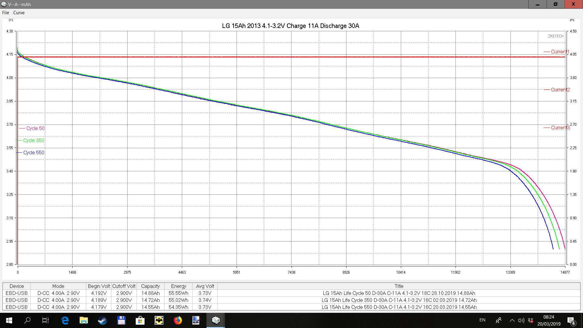

550 циклов пакета LG 15Ah 2013г Диапазон 4.1-3,2V Заряд 11А, разряд 30А. Глубина разряда за 1цикл 11,6Ач

TheMarshall писав(ла):
А если бы работали в диапазоне 4,2-2,7В то уже бы умерли. Делайте выводы для своих батарей.
