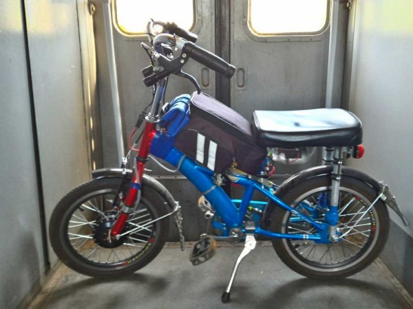

Приветствую, коллеги! Долго не писал в теме никаких новостей по минибайку, поскольку я на нем просто ездил, ездил и ездил :) . А теперь начинаю масштабную реконструкцию!
Вообще, изначально весь проект задумывался как экспериментальный, но за два года езды в самых разнообразных условиях, велик на этой раме настолько себя оправдал, что необходимость в постройке аналогичной конструкции "с нуля" отпала. Я так доволен получившимся минибайковским форматом, что реально словами не передать :D . В электричках с узким тамбуром даже при сильной загрузке никому не мешаю, габарит - то что нужно :)
Коментарій до файлу: В электричке - четко поперек тамбура)
P_20170708_094309_HDR_cr.jpg [ 66.74 КБ | Переглядів: 272822 ]
Правда, за два полных сезона, постепенно всё же сделал выводы касательно того, какие моменты хотелось бы усовершенствовать.

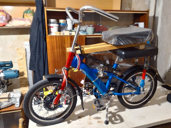

Кстати, разборка уже стартовала :) . Попутно, по плану, перед снятием колес делаю всякие примерки - нашел самое эргономичное для себя положение новой сидухи. Она почти такая же, как старая, только толще и на металлической основе. Да и пена в старой местами утрамбовалась - пришла пора менять.

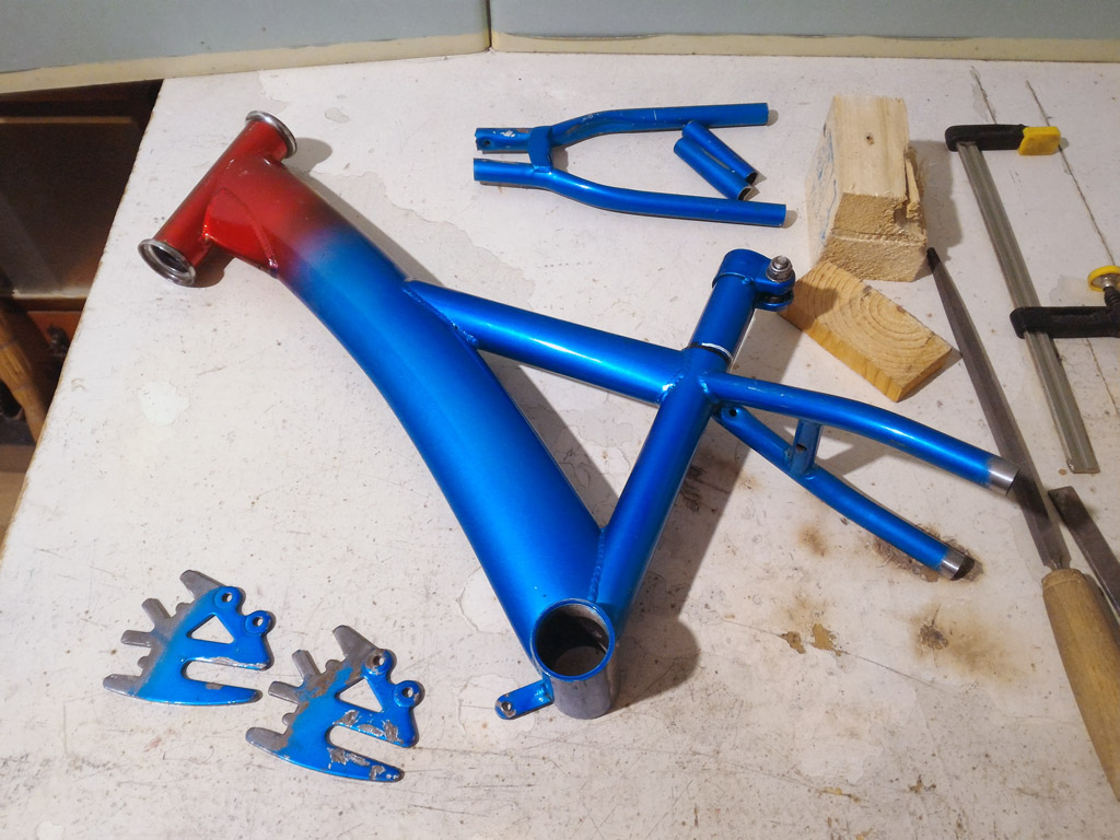

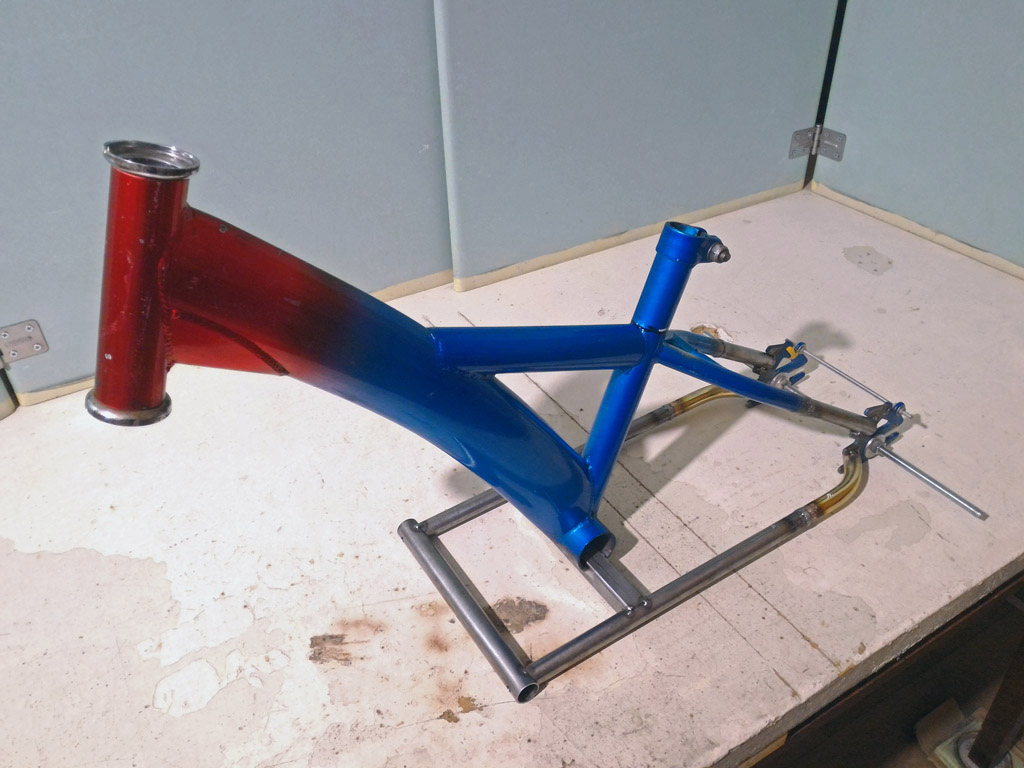

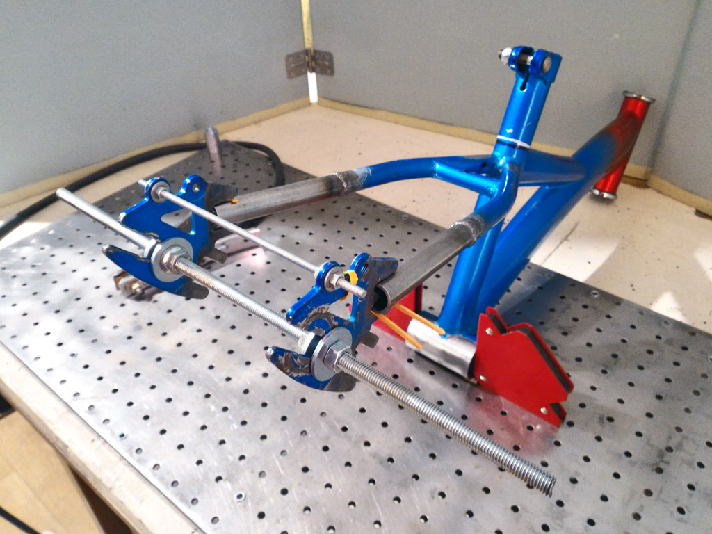

Начал c работ по раме. Чтобы влезла задняя мопедная ступица, надо было расширить и подровнять дропауты, так как с завода они были приварены с перекосом. Сразу выпилил нижние перья, они по моей задумке идут под замену и ещё пригодятся в другом месте. Попытался гнуть всё то, что осталось - ничего не получилось. В общем, решил тогда отпилить и дропауты заодно с небольшими участками верхних перьев. Потом приварил на их место более длинные трубки, выставил дропауты с нужной точностью. Тут я не обошелся бы без своей импровизированной сварочной платформы ;)

Коментарій до файлу: Выставил дропауты
P_20190105_132655_HDR_2.jpg [ 218.97 КБ | Переглядів: 272779 ]
Коментарій до файлу: Формирую нижнюю часть
P_20190111_134855_3.jpg [ 215.73 КБ | Переглядів: 272779 ]
На данный момент собрал на прихватках только самую нижнюю часть рамы. Нормальными швами обварю чуть позже, когда полностью выстрою конструкцию до рулевого стакана. Хотя вся эта халабуда из трубок - скорее как декор-имитация мотоциклетной рамы, некоторые силовые функции она таки будет выполнять, а в целом велик должен меня выдержать, как и раньше :)

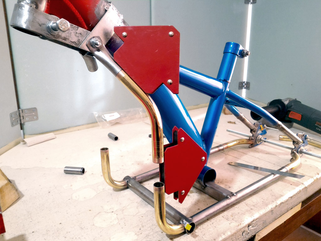

Дело двигается, постепенно варю раму. Конечно, сложновато это всё выстраивать "по воздуху" без шаблонов и кондукторов, только магнитики и выручают. Над верхней качающейся трапецией вообще долго мудрил, чтобы она получилась симметричной. Тем не менее, вырисовывается именно та форма, которую я себе и представлял. На секунду прикинул колеса - велик становится всё менее детско-садовским и более мотоциклистым :D
Коментарій до файлу: Подгонка трубок по магнитам

Таким образом, по силуэту пытаюсь выйти на "американский олдскул", а там, где у них в раме выхлопной двигатель, у меня должна поместиться батарея, то есть, и все внутренние трубы будут закрыты, некоторые элементы обвеса уже заготовил. Но, то ещё далеко, сейчас нужно разобрать заднее колесо, вместо втулки внедрить туда барабан и придумать какой-то стопор щита.
Походу, это хоть и миниатюрный, но, получается уже кастом, просто с применением фрагментов рамы от детского велика... :roll:

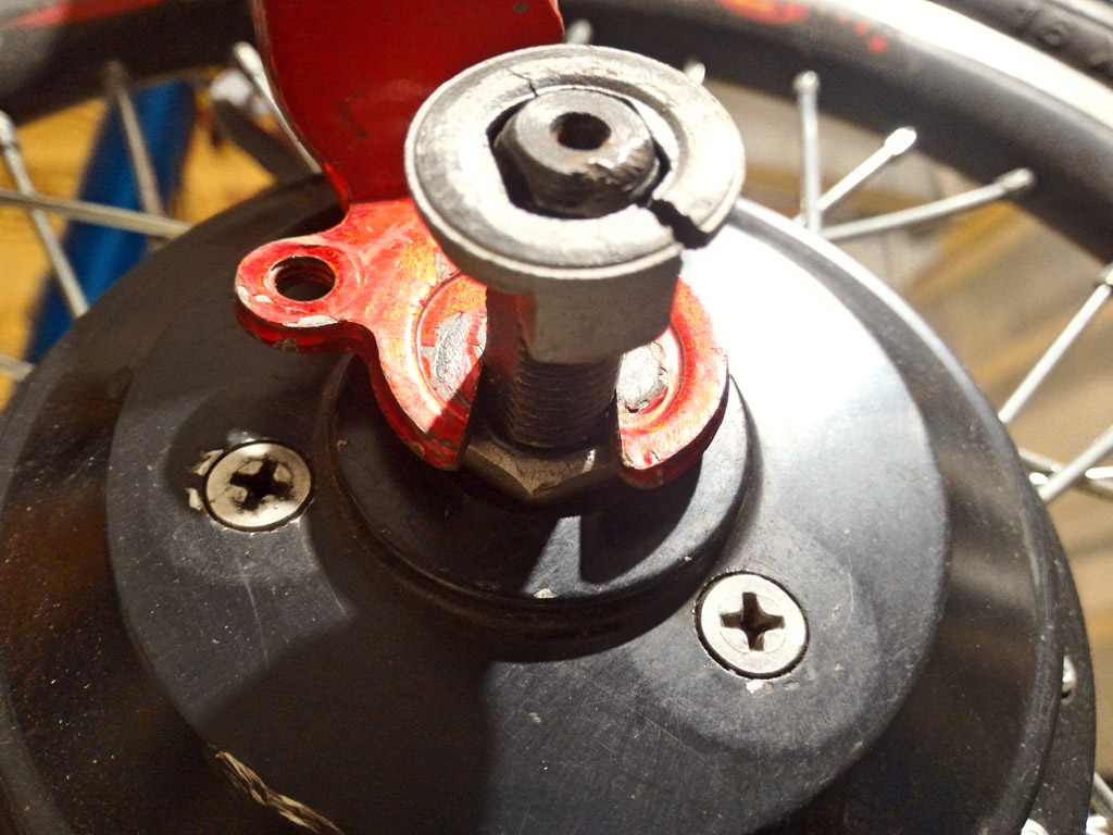

Думал оставлять старую вилку как есть, но и тут не обошлось без изменений - пришлось удлинить перья, сделать новые дропауты, и заодно приварить штырьки для вибрейков.
Итак, когда снимал мотор, обнаружил, что раскололась стопорная шайба, дропауты разогнуты, ось в шаге от прокрутки:
Коментарій до файлу: Вот так разогнуло дропауты
P_20190415(20181228)_HDR_1.jpg [ 227.79 КБ | Переглядів: 272506 ]
Я подозревал, что такое может случиться, тяга ведь у F100 хорошая, а тут ещё и запитка от 14-баночного лития. Нитки резьбы на оси абсолютно целые, металл дропаутов продрало, ну его хоть не жалко.
А заводские шайбы от проворота - это я даже не понял, что. Одна из них у меня лопнула, а потом развалилась в руках, металл внутри разлома успела поесть коррозия (т.е., лопнуло давно, а я не замечал). Выяснилось, что шайбы сделаны из порошкового железа! Один в один - как дешевая мебельная фурнитура. Не ожидал, что китайцы укомплектуют каким-то бутафорским крепежом мотор такого класса (а начинка у него реально крутая, обещаю выложить фотодоказательства ;) )
Проблему с риском проворота решил победить комплексно - отпилил старые дропауты, сделал из уголка новые с затяжкой, и приварил их к вилке по стандарту 100мм, а не как было 96мм. Теперь колесо заходит строго в плоскости рамы и фиксируется гораздо лучше :)
