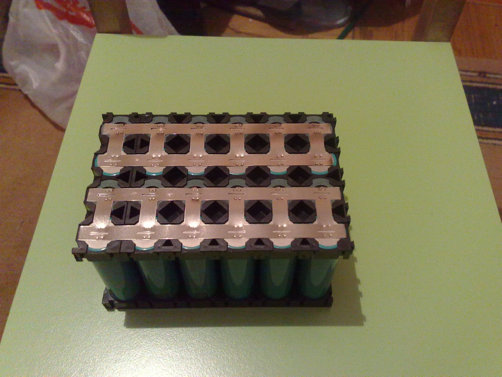

Помогу собрать такой акум для ИБП компьютера на 12В 8,7Ач, который отлично помещается вместо гелиевого на 7Ач.

Eugeniy79 писав(ла):
Помогу собрать такой акум для ИБП компьютера на 12В 8,7Ач, который отлично помещается вместо гелИевого на 7Ач.
А как с балансировкой?...или можно обойтись?

PVP писав(ла):
Ставлю проверенную плату БМС с балансировкой на 30А номинальной нагрузки, в понедельник на работе сфоткаю собраную батарею.
#78464Повідомлення 01 квіт 2019, 17:54
Звідки: Ужгород
Собранная батарея за 900 гр.
010420191491.jpg [ 287.23 КБ | Переглядів: 13126 ]
010420191489.jpg [ 231.82 КБ | Переглядів: 13126 ]
010420191494.jpg [ 295.18 КБ | Переглядів: 13126 ]
010420191495.jpg [ 303.71 КБ | Переглядів: 13126 ]
010420191496.jpg [ 292.9 КБ | Переглядів: 13126 ]
PVP писав(ла):
Я думаю вопрос был в том, как его будет балансировать ИБП, ведь там напряжение заряда свинца, а тут 4S полимера. Лифер бы лучше подошёл по вольтажу.
#78479Повідомлення 01 квіт 2019, 21:54
Litvin писав(ла):
это и есть лифер в формате 18650 :ja: присмотрите фото
