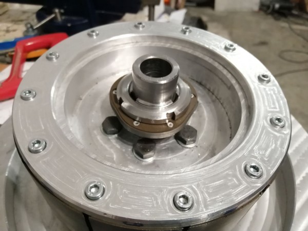

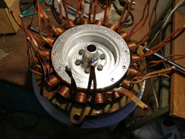

Сложно сказать. Сейчас надо тупо ждать. Ждать первые пробы.

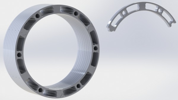

Хз что делать с охлаждайкой. Кожух фрезернуть из цельняка, слишком дорого. Литье алюминия, слишком хлопотно. Нужно найти литье в землю или кокиль, и фрезернуть пенопласт..
Пока на хх, буду пробовать без охлаждайки естественно. Думаю вырезать окна в задней крышке, чтоб видно было что происходит.
Комутацию обмоток пока делать небуду. Просто соеденим, для потестить. Будет звезда, но пока не 6 паралелей , а все последовательно. Это уменьшит ток и обороты.
Кольца можно делать центробежным литьём, делаете оправку и в токарке делаете заливку в 1К62 можно делать заготовки диаметром до 300-400мм. Отливки получаются с хорошим качеством, можно сделать фактуру снаружи вплоть до рёбер или небольших проушин, на механическую обработку остаётся только внутренние размеры, причем припуски могут быть минимальными.

SRMotor писав(ла):
...сложно шо-то подсоветовать, видя только фото :D . Какой нибудь эскизик/чертежик/разрезик увидеть-бы - тогда да, можно «помозговать».

SRMotor писав(ла):
А если сделать фрезеровкой, но не из цельного слитка, а из плиты. Нарезать секторов, потом набрать стопкой, с перекрытием, как кирпичная кладка ,стянуть шпильками и проточить внутренний и наружный диаметр. При фрезеровке секторов отход материала в стружку в разы меньше, чем при фрезеровке замкнутых колец.
koguh.JPG [ 242.2 КБ | Переглядів: 11545 ]
