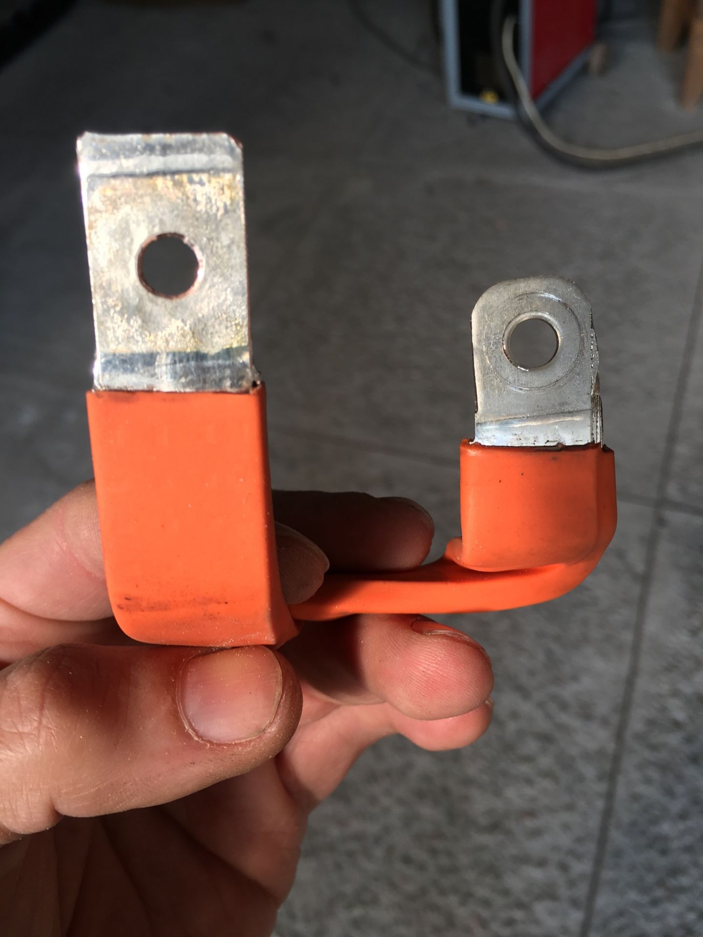

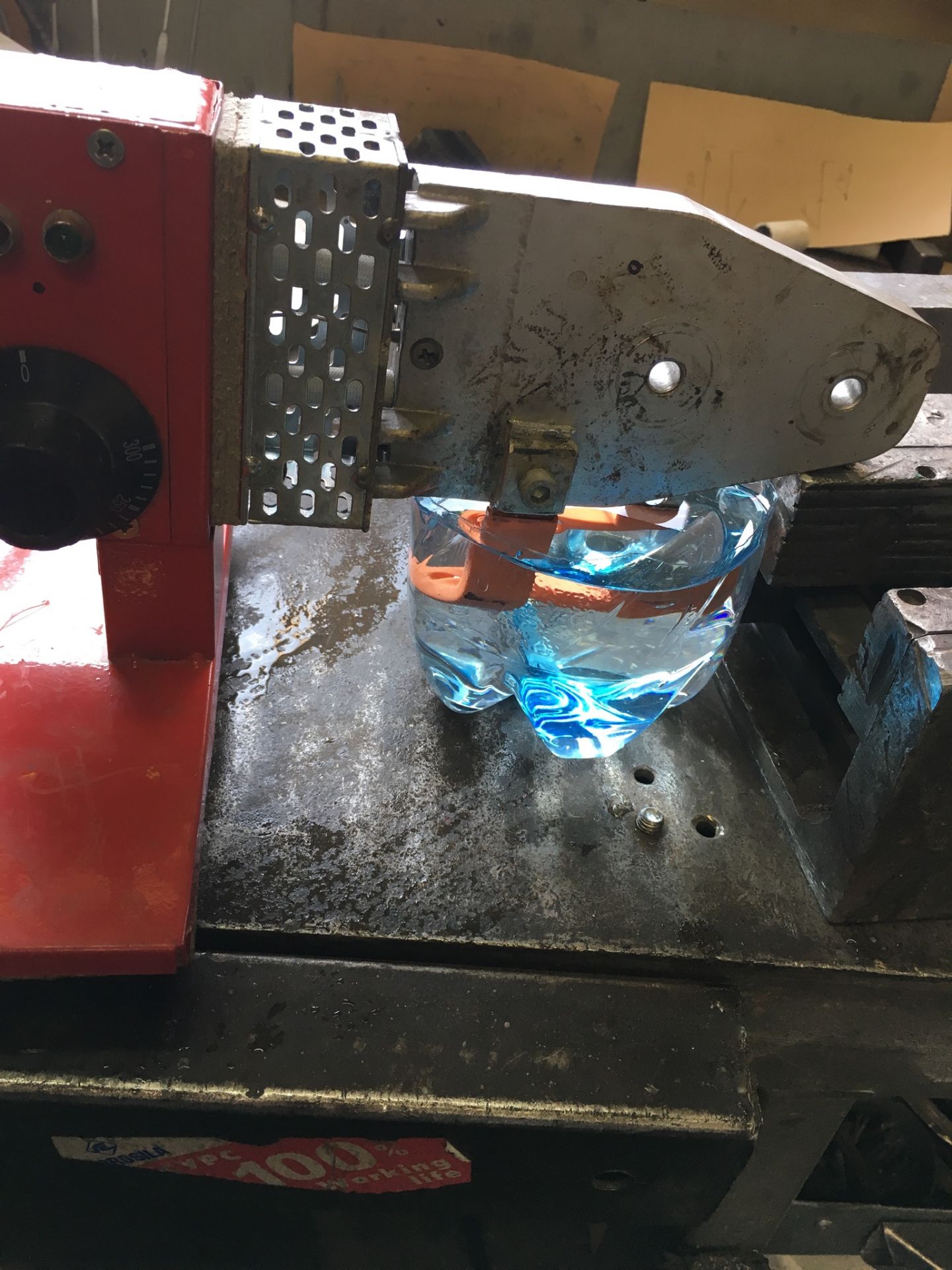

...удалось в кустарных условиях «поймать технологию» спайки многослойной шины под давлением. Для этого было просверлено отверстие в теле паяльника для пластиковых труб - он не вовремя (на свою беду) попался мне на глаза :lol: . Также вырезана пластинка нужного размера из люминия 7-8мм. с такимже отверстием 6.5-7мм. В многослойной шине сверлится отверстие (кстати отверстие получается идеальным в кондукторе из двух пластин по 10мм. стянутых вместе с шиной «бутербродом»). Ну и прикручивается М6 к паяльнику. Далее разогрев - на боковых гранях шины появляются капельки олова - капелька кислоты и олово ровненько растекается по граням. Короче - «почти завод» :D . Единственное неудобство - нужно охлаждать незадействованную в контакте с паяльником часть шины, потому как резина прилично оплавляется. Кроме того ещё и спаиваются слоя шины дальше «по телу»...короче там где не нужно. Сперва мокрую тряпку прикладывал, потом емкость с водой приспособил :lol: Вот глядите:

...на втором фото: справа - заводской «конец», слева - мой :lol:
И это первые образцы, дальше получается ещё красивее...
