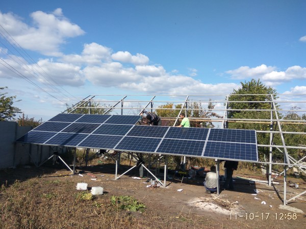

Потихоньку и наш родной город приближается к цивилизации ... Строим СЭС на 10квт ...
IMG_20171011_125842.jpg [ 8 МБ | Переглядів: 22759 ]
В перспективе будет 30 квт

sean писав(ла):
Молодцы :bravo: ,только тень от забора и столба немного показатели снизит :?

sean писав(ла):
Потихоньку и наш родной город приближается к цивилизации ... Строим СЭС на 10квт ........ В перспективе будет 30 квт
Сколько это в деньгах ? Есть ли смысл столько тратить ?

#50431Повідомлення 22 січ 2018, 22:45
На данном этапе можно грубо считать 1000 за кВт . Окупаемость около 5 лет .

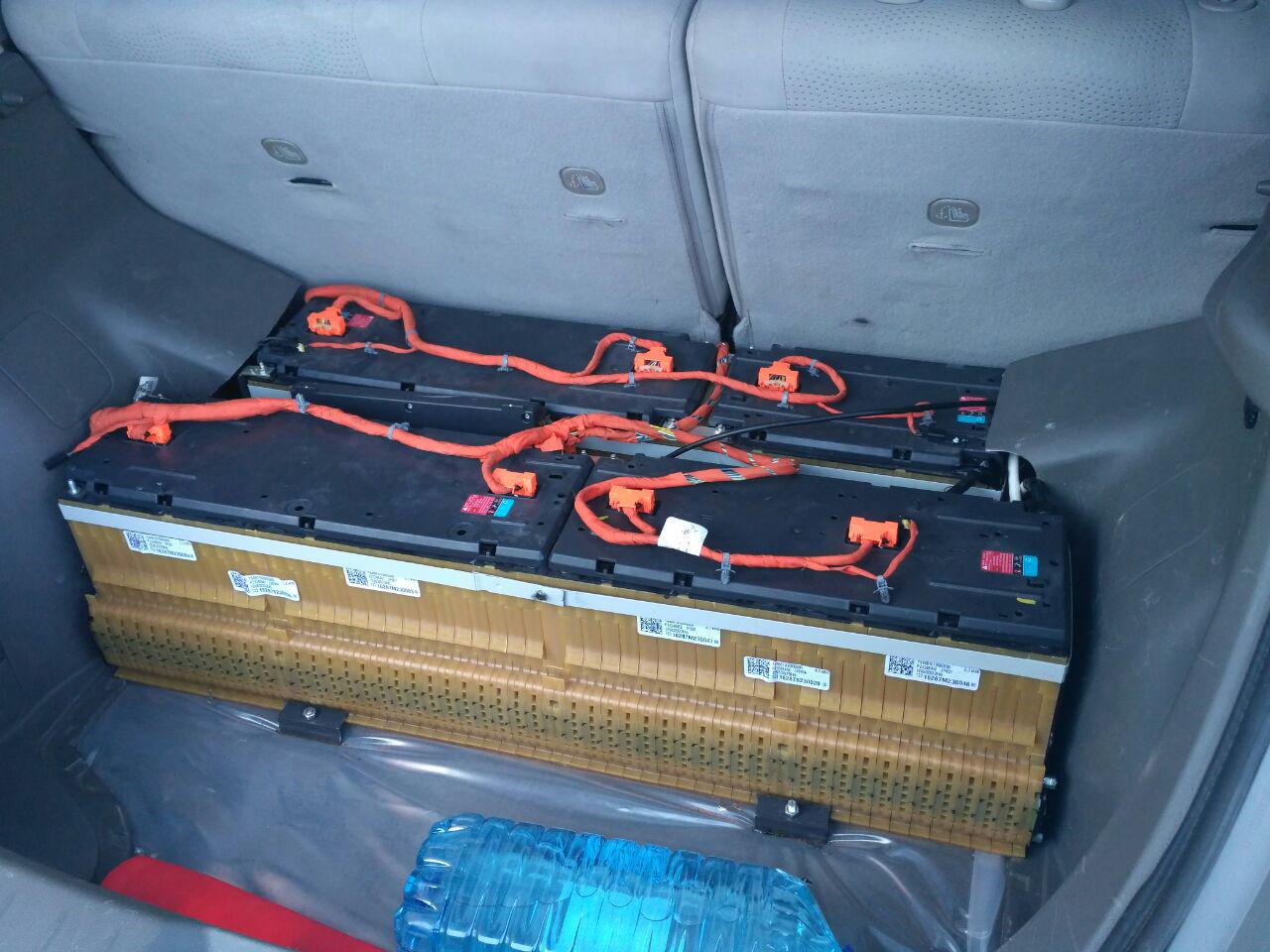

Стало как то грустно путешествовать на Лифе, летом 100км впритык, при скорости 70км/ч.
Съездил в Одессу, там ребята добавили в багажник батарею с Вольта второго поколения и при первой поездке в сторону дома, на одном заряде преодолел 274км.
Из них 240км в обычном режиме без экономии :hurra:

#91953Повідомлення 08 жовт 2019, 05:54
Неплохо по пробегу!
Я смотрю, одеситы не заморачиваются со срезанием лишних элементов с батареи. Показания на приборной панели они предлагают умножать на два?
Сколько стоило удовольствие, если не секрет?

Дякував (ла) 13 Подякували 27
Мій електротранспорт: Nissan Leaf 2013
Хочу електротранспорт: Nissan Leaf с двумя батарейками устраивает полностью
Показометр остатка пробега и так никогда не страдал точностью, но сейчас на него вообще нет смысла смотреть, приборка правильно показывает проценты заряда и каждое планка заряда, из 12ти, это 20 с плюсом километров. Обошлось это 3300 под ключ, но ребята молодцы, из датчиков температуры самый горячий в родной батарее оставили, второй вывели на дополнительную батарею, третий "заморозили" чтобы сброшеная батарея не обсчиталась и не мешала заряду дополнительной, так как по ёмкости она существенно меньше дополнительной. Ещё и установили пневмобалоны для компенсации добавленного веса, об этом я узнал уже дома и до этого никогда о них не знал, думал проставки под пружины вставили.
В общем всё супер, батареи не греются, ни от заряда ни от скорости, скоростью и печкой пользуюсь без ограничений.
За месяц пользования, немного уменьшенный багажник ни разу не помешал планам, даже есть плюс, пакеты и сумки не гуляют по всему багажнику :D
Уже съездил в Харьков (530км) и вчера был в г Ирпень (795км)

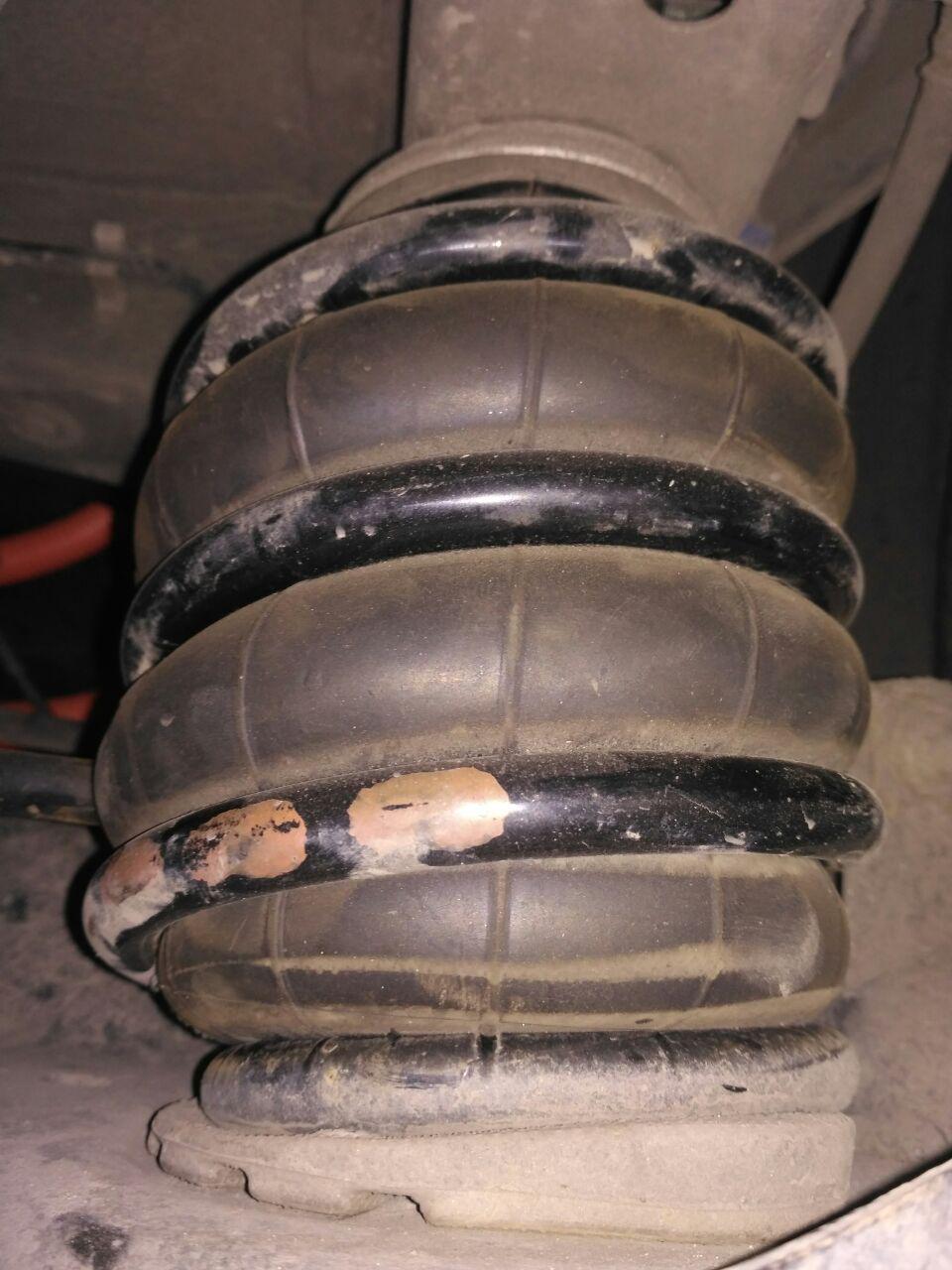

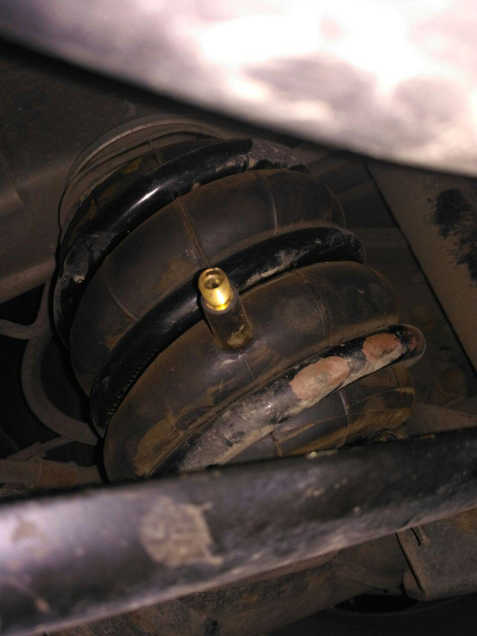

пневмобалон1.jpg [ 92.52 КБ | Переглядів: 21207 ]
пневмобалон2.jpg [ 132.35 КБ | Переглядів: 21207 ]

#92161Повідомлення 12 жовт 2019, 14:55
Звідки: Днепроптеровск
Супер. По баллонам держите пожалуйста вкусе.
Интересен их ресурс.

Alex Dnepr писав(ла):
по баллонам в отзывах писали, что есть опыт использования семь лет, пока без проблем. Там стенка до 8мм толщиной вроде бы.

#92665Повідомлення 23 жовт 2019, 16:15
Звідки: Суми
Дякував (ла) 277 Подякували 234
У меня баллоны стоят с 2012 года. Очень хорошая вещь. Проблем не было. Подкачиваю пару раз в год. Правда не так сильно накачаны как на фото выше.
