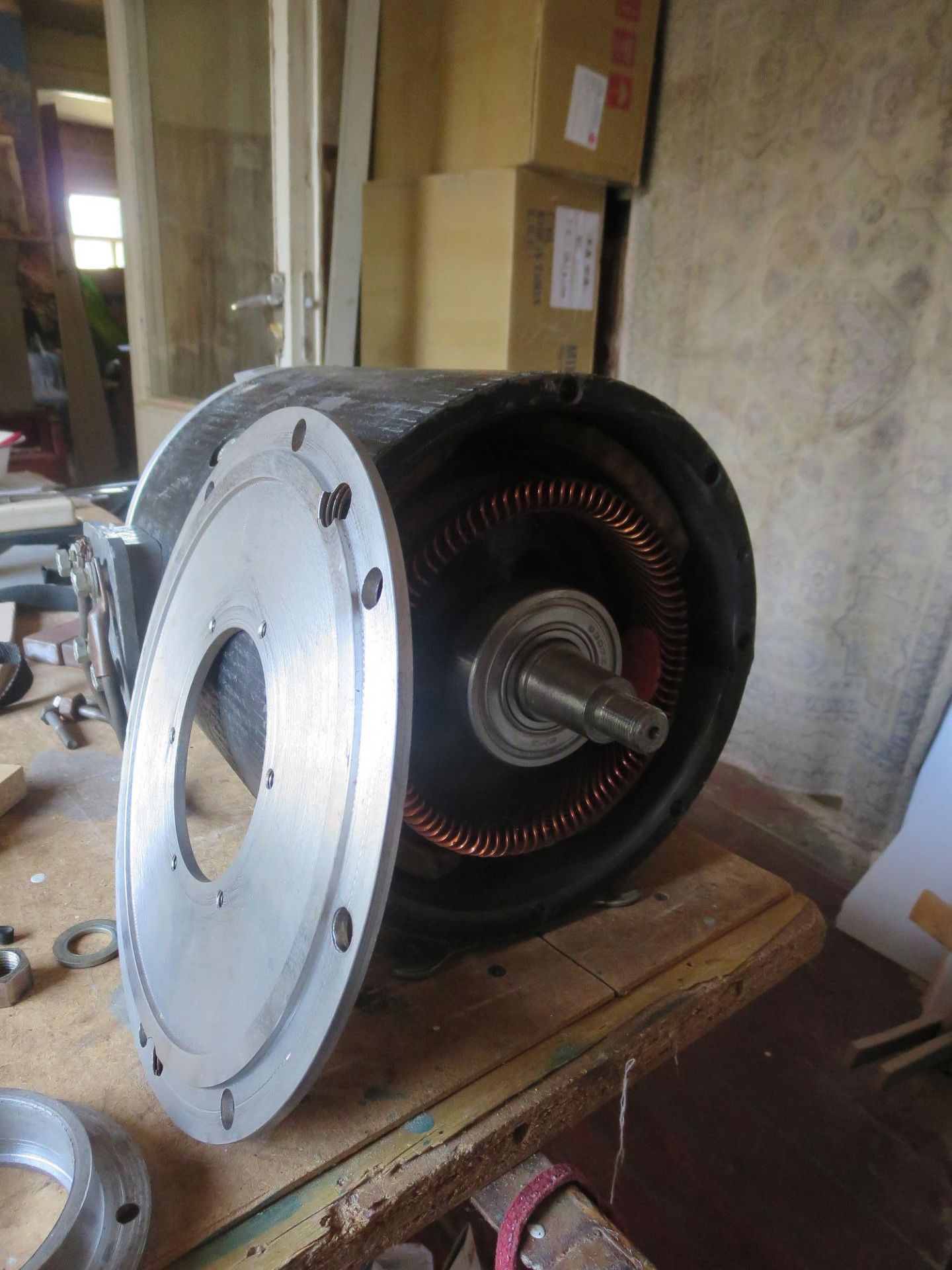

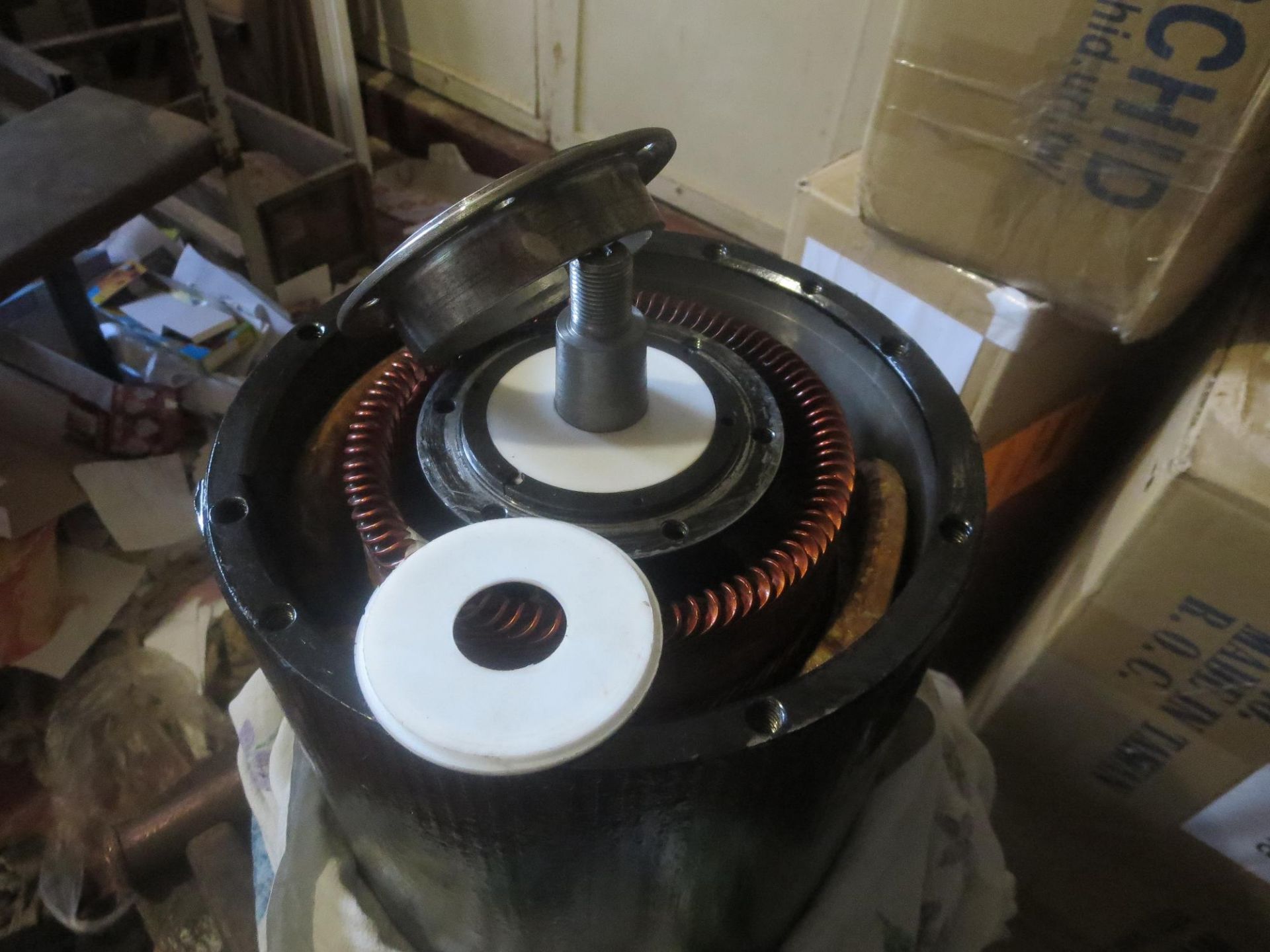

Доработка мотора
Коментарій до файлу: Ротор мотора до переточки
IMG_0134.jpg [ 284.06 КБ | Переглядів: 15447 ]
Коментарій до файлу: Переточенный ротор
IMG_0191.jpg [ 362.48 КБ | Переглядів: 15447 ]
IMG_0303.jpg [ 282.67 КБ | Переглядів: 15447 ]
IMG_0304.jpg [ 309.8 КБ | Переглядів: 15447 ]
Коментарій до файлу: Новая крышка
IMG_0305.jpg [ 274.76 КБ | Переглядів: 15447 ]

Сборка мотора
Коментарій до файлу: Сварил между собой крышку мотора и плиту КПП
IMG_0417.jpg [ 348.04 КБ | Переглядів: 15443 ]
Коментарій до файлу: Посадочное место подшипника - отдельная деталь
IMG_0489.jpg [ 249.17 КБ | Переглядів: 15443 ]
Коментарій до файлу: Сборка двигателя
IMG_0490.jpg [ 265.46 КБ | Переглядів: 15443 ]
Коментарій до файлу: Фланец муфты тоже укорочен
IMG_0493.jpg [ 275.9 КБ | Переглядів: 15443 ]

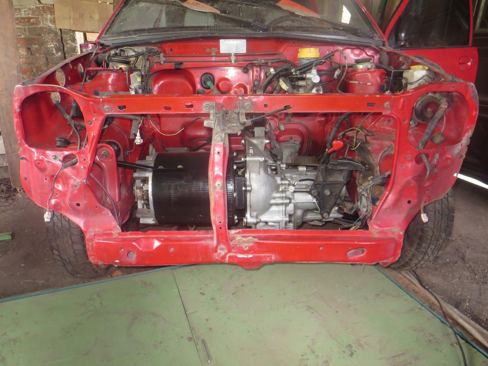

Коментарій до файлу: Мотор в сборе с плитой и муфтой
IMG_0495.jpg [ 277.36 КБ | Переглядів: 15443 ]
IMG_0498.jpg [ 303.5 КБ | Переглядів: 15443 ]

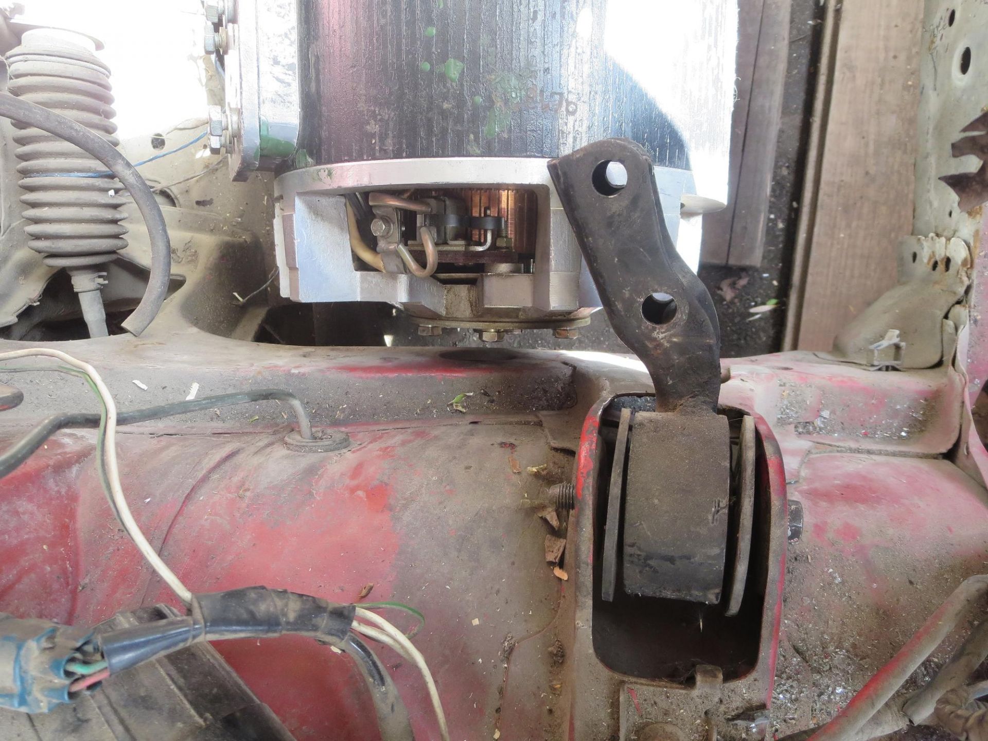

Коментарій до файлу: Проточка для ШРУСа
IMG_0414.jpg [ 347.63 КБ | Переглядів: 15443 ]

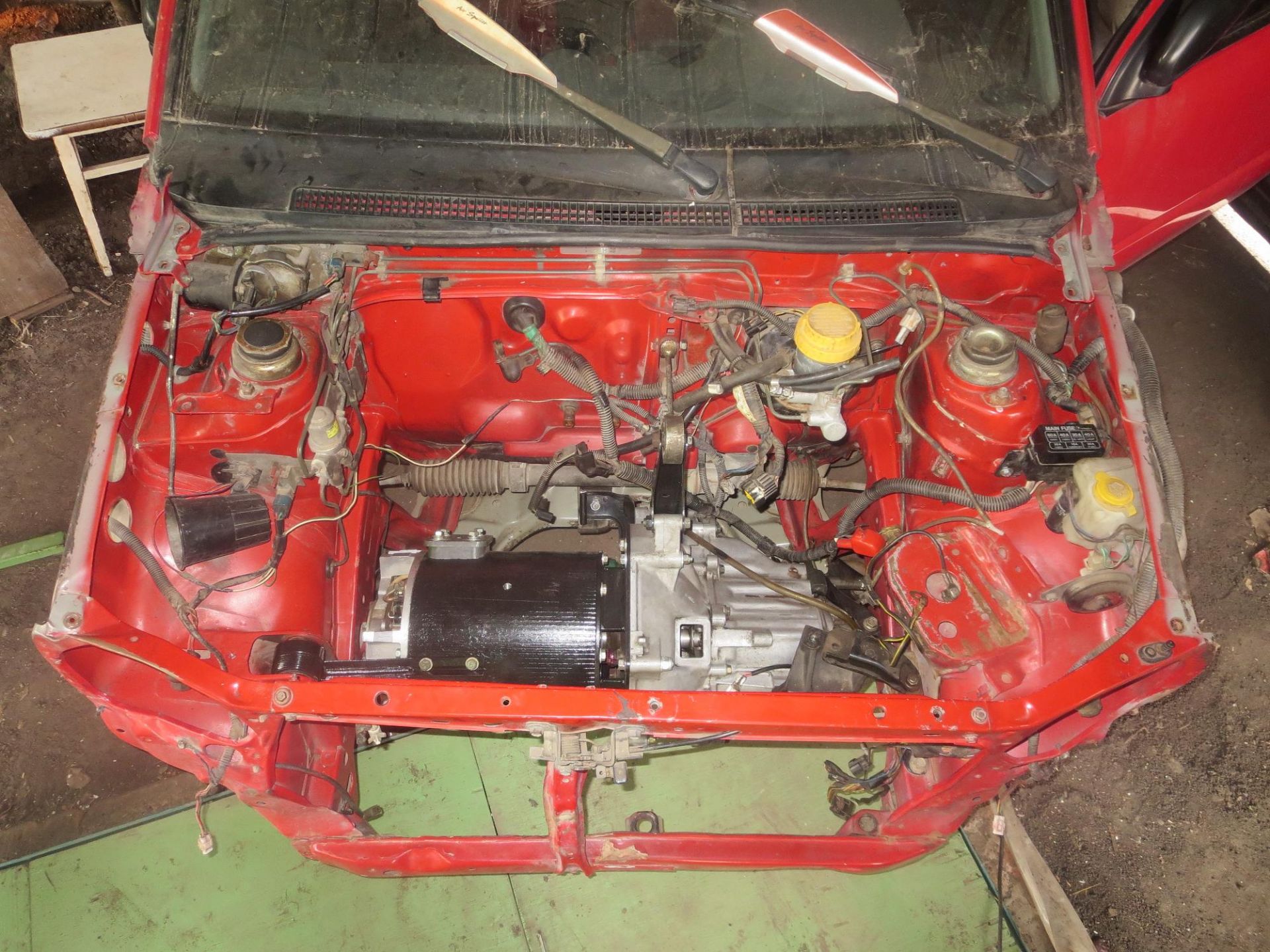

Коментарій до файлу: Мотор на своем месте. Окончательный зазор меньше сантиметра
IMG_0327.jpg [ 399.01 КБ | Переглядів: 15443 ]
Коментарій до файлу: Вид под капотом
IMG_0499.jpg [ 451.5 КБ | Переглядів: 15440 ]
IMG_0500.jpg [ 359.68 КБ | Переглядів: 15440 ]

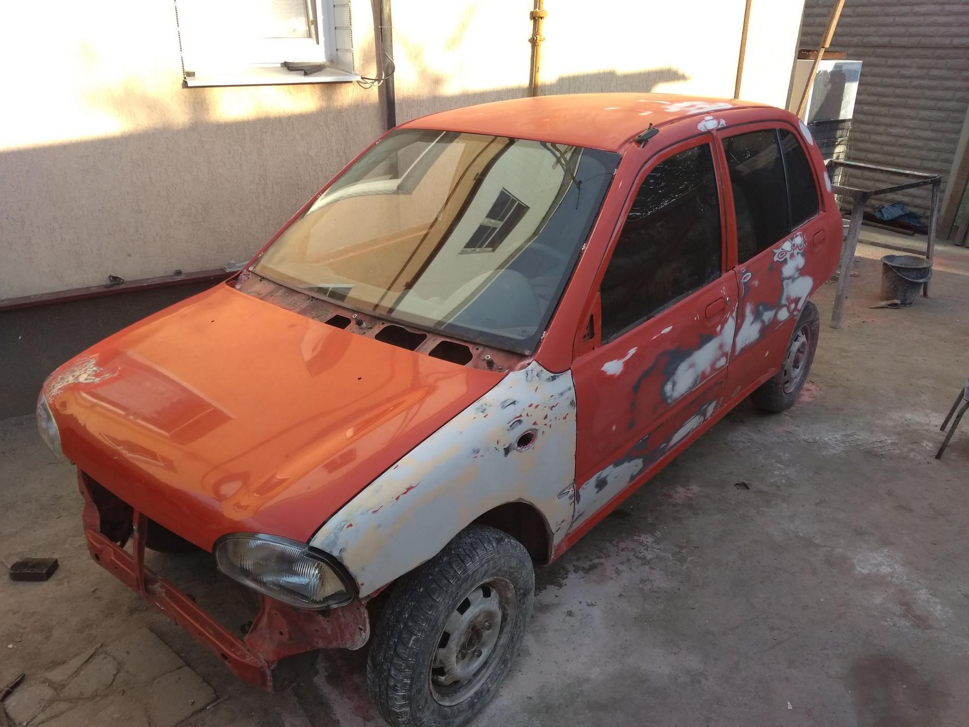

На покраске
Коментарій до файлу: Перед покраской
IMG_20180802_184104.jpg [ 238.59 КБ | Переглядів: 15440 ]
IMG_20180802_184717.jpg [ 291.42 КБ | Переглядів: 15440 ]
IMG_20180802_184731.jpg [ 344.04 КБ | Переглядів: 15440 ]

Народ прямо магнитом тянет на жигулевские бублики. :) не забудьте там где граната шруса рядом с корпусом двигателя поставить какой - нибудь щиток из пластика или оцинковки, чтобы при езде по нашим дорогам не поймать камушек в этом месте.
А вот наверно все ВАЗы ездили по дорогам без камушков :?

Goga65 писав(ла):
Все дело в зазоре если 3 см то пофиг, если 3 мм, то стоит задуматься. Ездить с маленькой камнедробилкой под днищем долго не получиться, граната начнет болтаться, через сальник начнет вытекать масло из коробки. Копеечный щиток убережет от этих проблем.
