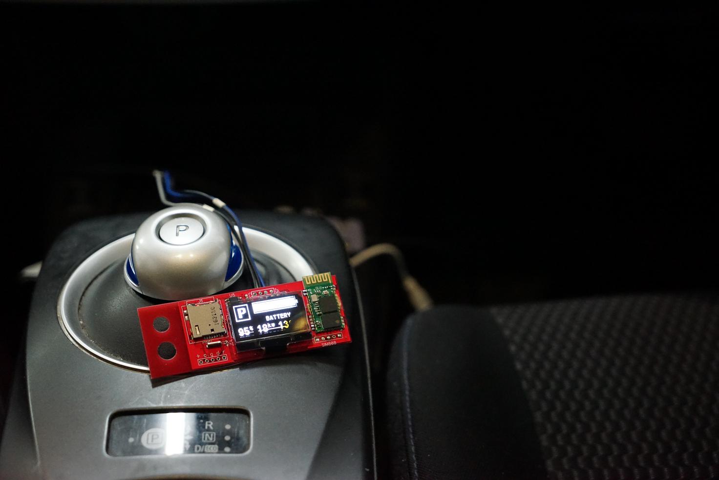

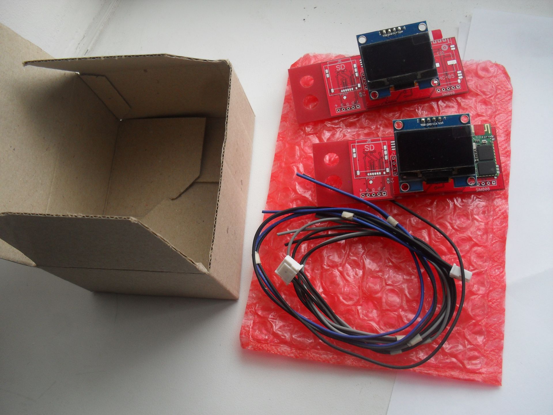

#83686Повідомлення 31 трав 2019, 09:14
Звідки: Самара
Дякував (ла) 2 Подякували 29
Renegate писав(ла):
Цена платы или кит набора?
Доброго , цена выше ., кит . + возможна адаптация под конкретный донор ( с сохранением полного функционала штатных систем SRS , ЭГУР , ABS и тд).
После переоборудования автомобиль не просто отличить от стока в эргономике)
