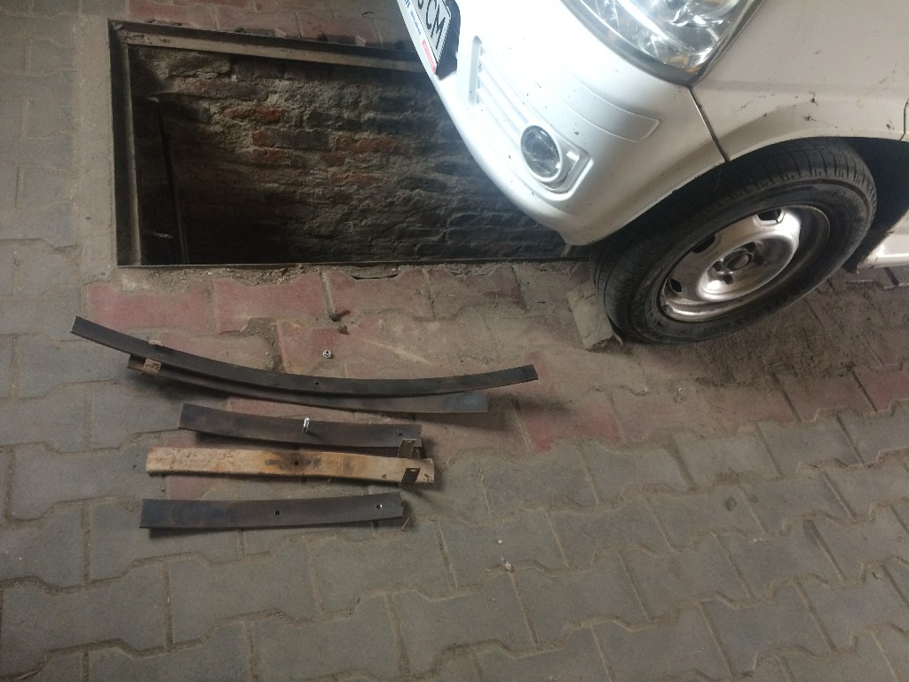

После переборки стойки дошли руки до рессор,их тоже перебрали,нашли проблемы с амортизаторами(они от ВАЗа)...
Параллельно тестируем на мах режимах(которые он не выдерживает) DC DC для бортового АКБ и ругаемся с китайцами у которых он куплен.
