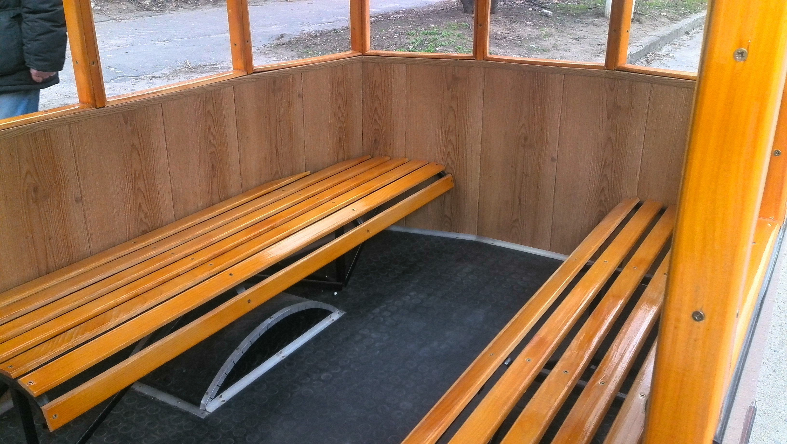

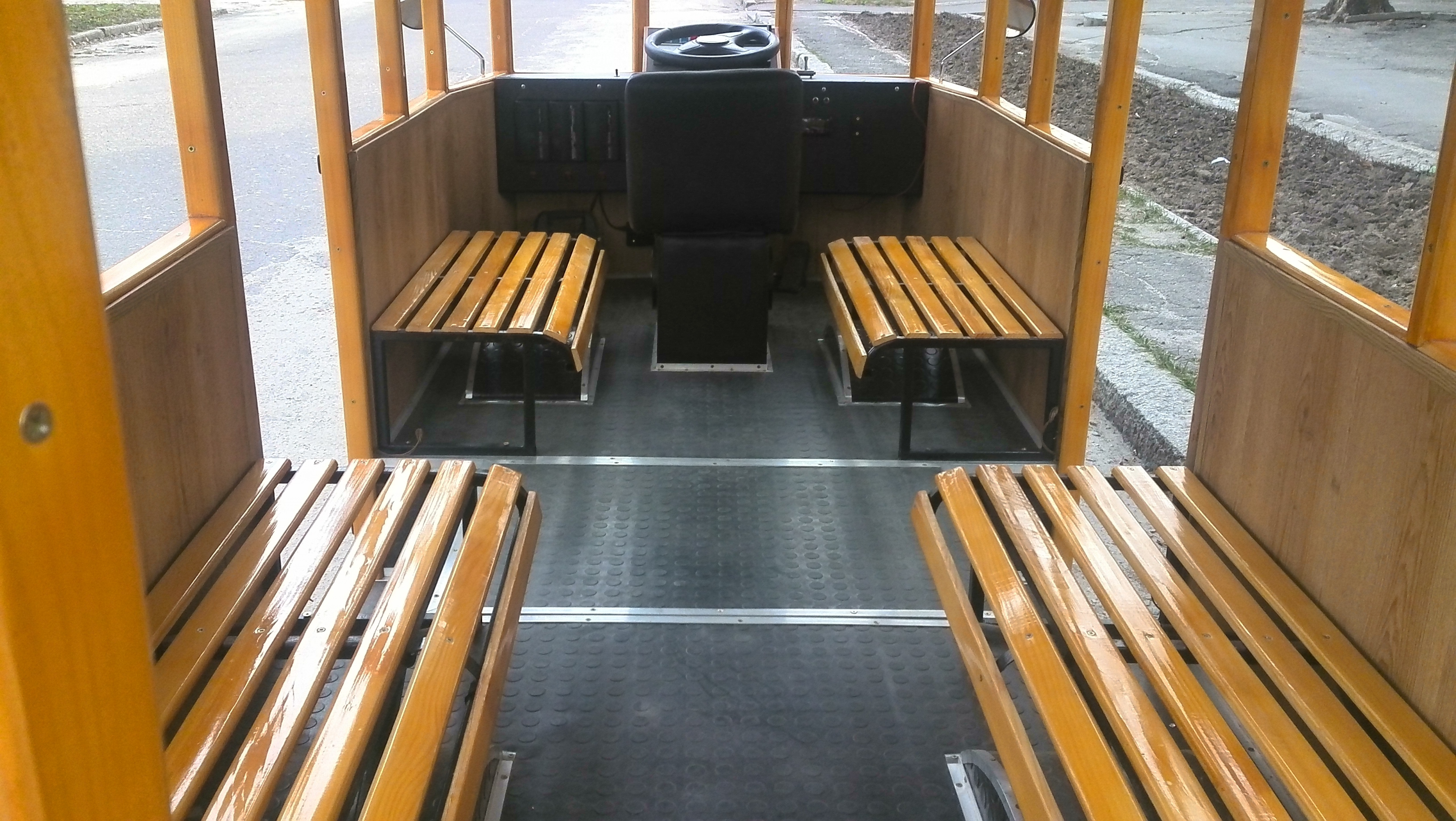

#8335Повідомлення 17 бер 2015, 20:30
Вот фото салона
IMG_20150317_161838.jpg [ 2.3 МБ | Переглядів: 14963 ]
IMG_20150317_161849.jpg [ 2.4 МБ | Переглядів: 14963 ]
IMG_20150317_161921.jpg [ 2.29 МБ | Переглядів: 14963 ]
#8336Повідомлення 17 бер 2015, 20:34
Да, на холодное время будут устанавливаться стекла, три стекла спереди (лобовые) и окна в дверях будут установлены капитально.
