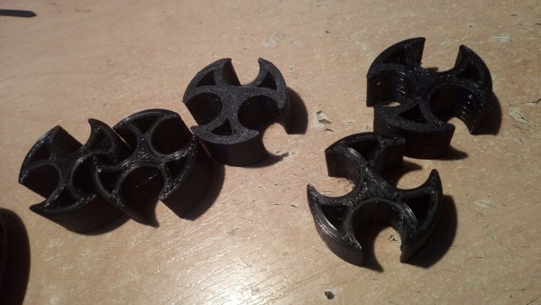

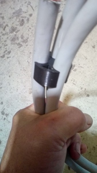

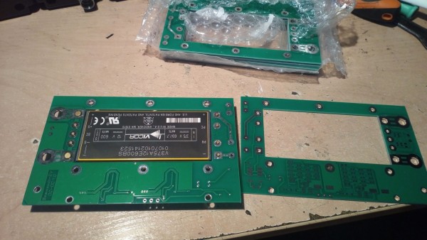

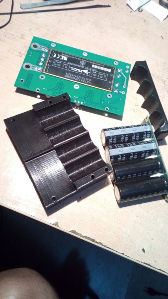

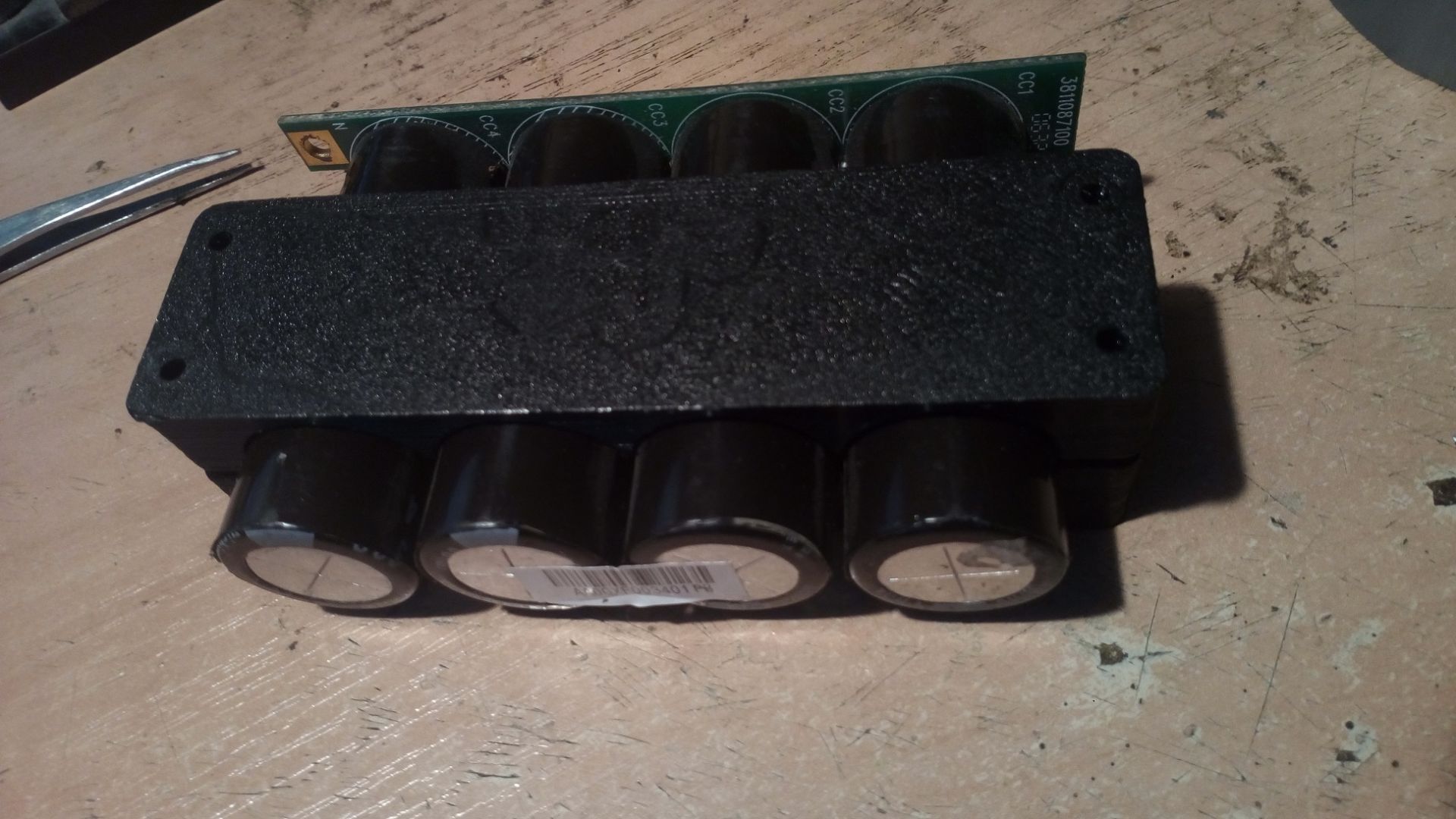

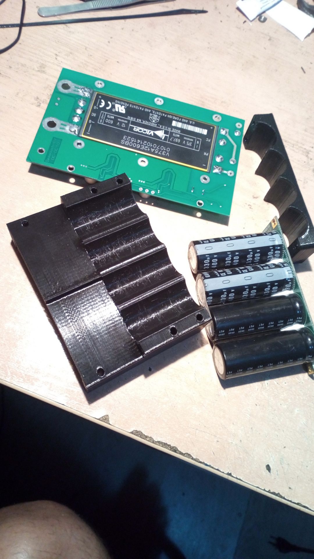

очень медленно продвигаются дела с авто..приехали платы для ди-си шки, напечатали крепления для фазных проводов,крепления для кондеров в ди-сишку...ну и помелочи,детали подрамника уже оцинкованы,и покрашены,все готово к сборке...держат покрасчики с кузовом ...че-то долго у них((((
Коментарій до файлу: сборка для фазных проводов

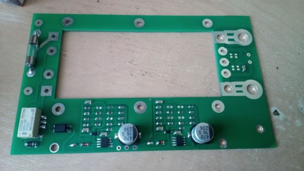

...а скажи-ка дядя,каких размеров планируется радиатор? Обдув будет/нет? Шо за выводы PR,PC,SC,S-,S+? Какие функции (доп.) будут на плате реализованы?И где размещать будешь?
Короче - подробнее расскажи о конструкции...

на плате раелизовано два реле напряжения,одно для случая когда авто стоит на зарядке(чтобы зарядить аккум полностью)
второе а случай если в дороге нужно подзарядитьна нем ниже уставка напряжения отключения,плату уже запаял.все заработало... на столе..
а,есть еще оптопара,она будет управлять светодиодом сигнализации что преобразователь включился..

...а где размещать ДС будешь? Корпус герметичный наверное? Или может в ящик АКБ засунуть...или ещё куда...? :D

еще пока не решил,оба варианта рассматривал,вариант установить в ящике с батареями с радиатором наружу мне нравится....
кстати запустил устройство работает,управляется) все как в даташите)

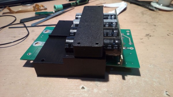

...так давай уже поскорее решай! :D Интересно, на сколько он греется при полной нагрузке?

будет ящик для аккум,попробую) пока ровер не покрашен, мотор не установлен,ящик сделать не могу)))) а так да,и мне тоже интересно)
по даташиту 97 ватт тепла при полной нагрузке,но у меня все равно столько не будет.по тому как бортовой аккум планирую ампер на 90...

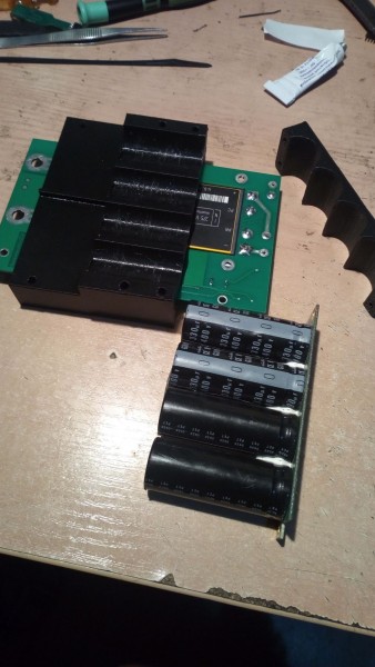

...тю, так это и без обдува можно! С нормальным (не «гигантским» :D ) радиатором вполне справится при любых температурах.

я тоже так думаю) но в принципе думаю больше 300 ватт с него врятли получится долговременно)
вот так все соберу и к радиатору прикручу,а сверху либо крышку,либо в ящик с батареями...
