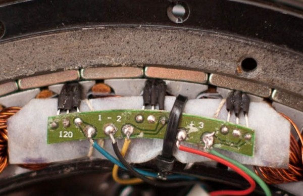

Попробовал установить датчики Холла в статор, в три соседних паза между обмотками. Но мотор запустить не получилось.. Холлы глючат, между полезными сигналами выдают три нуля или три единицы. Возможно нержавейка бандажа ротора намагнитилась или я уже не знаю, в чем дело.. Работает мотор только с внешними датчиками на фальш-роторе.

Combatos писав(ла):
в МК они стоят по другому
2019-07-04 13 24 25.jpg [ 93.88 КБ | Переглядів: 17778 ]
может поэтому не запускалось

Угол между датчиками зависит от конфигурации мотора. Для моего мотора 18N12P этот угол равен 120/(12/2) = 20 градусов. А место расположения датчиков относительно зубьев статора зависит ещё от схемы соединения обмоток, для звезды - в пазах между зубьями, для треугольника - на зубьях (это для 18N12P). Так что у меня тут всё правильно.
