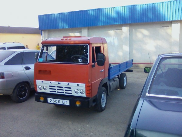

#85530Повідомлення 21 черв 2019, 14:04
Сегодня в гости заходили люди, занимающиеся курьерской доставкой, темой встречи был электрогрузовик. Я им показывал камаз, рассказывал о нем и давал покататься по двору, поразворачиваться и тд. Все довольны, все в восторге, НО, как оказалось он для них мягко говоря крупноват, к тому же дороговат и слишком много им 800 кг. Востребованная грузоподьемность составляет 300-400 кг плюс два места, длина в районе трех метров, кузова до двух метров. Общими усилиями пришли к тому, что на эскизе. На данный момент конкретно ещё ничего не решено, ситуация с производственными возможностями на данный момент нулевая, нет ни места ни оборудования, но я ищу помещение под небольшое производство, чтобы насытить его оборудованием и начать принимать заказы. Хорошо, что нашлись люди, которые мне в этом помогают.

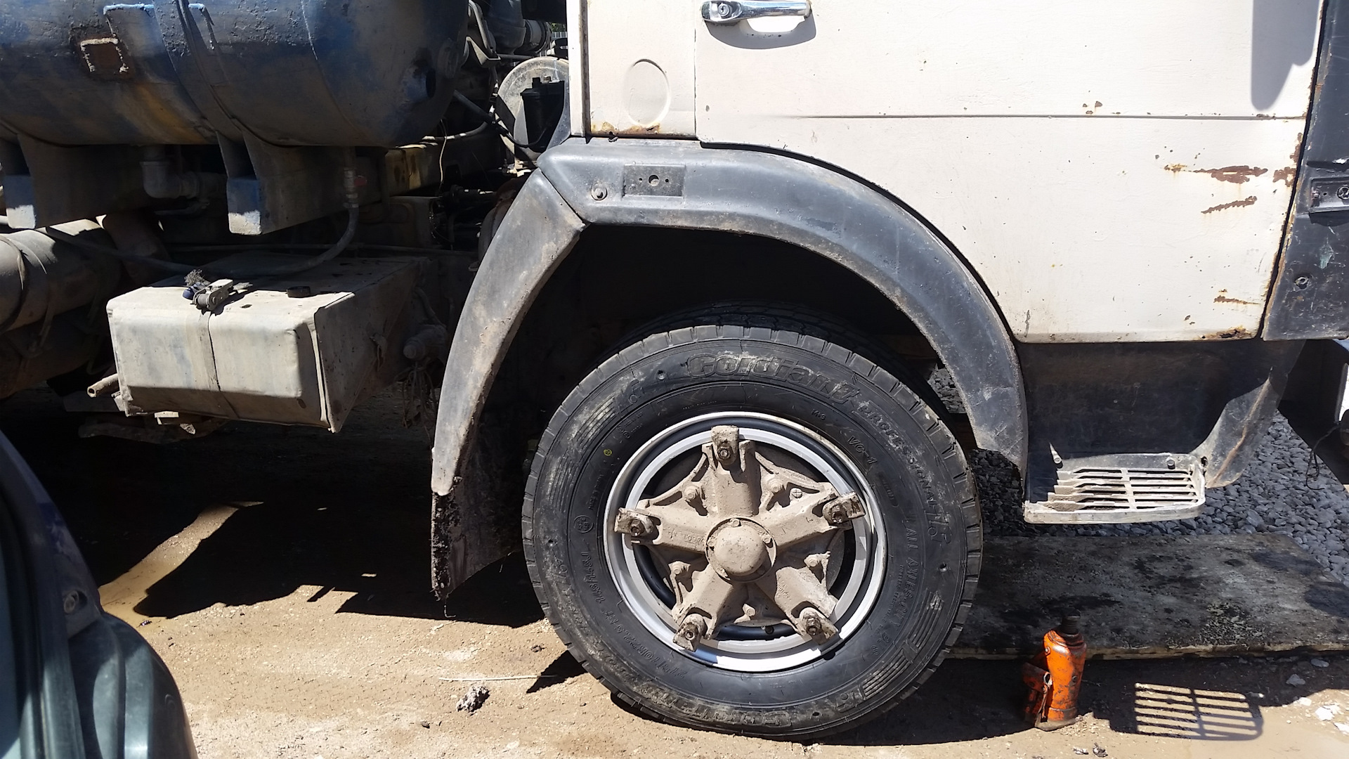

Не хотите заморочится на колпаки колес с характерными клиньями старых Камазов?
колесо камаз.jpg [ 663.1 КБ | Переглядів: 12481 ]
#85641Повідомлення 23 черв 2019, 12:34
Возможно когда нибудь, но не сейчас, много более важных дел, доведение, покраска, интерьер кабины.

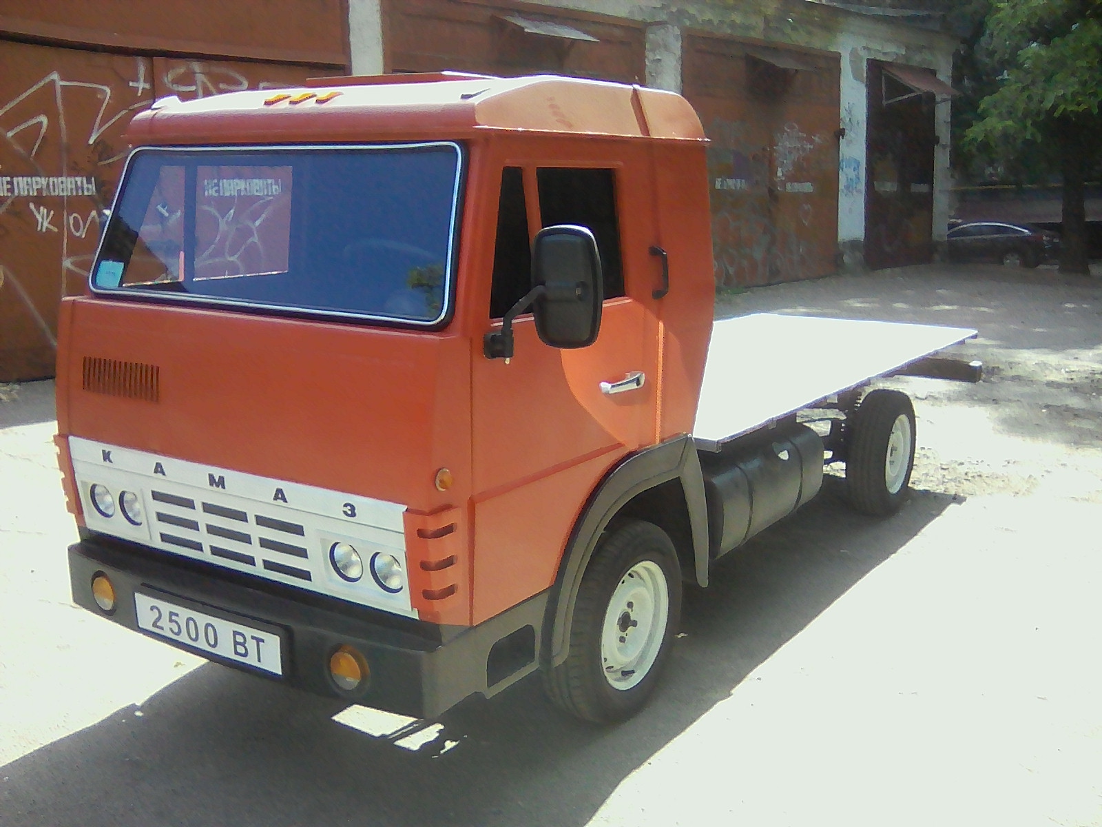

#85918Повідомлення 29 черв 2019, 09:42
Грузовик в процессе подравнивания ширины кузова под кабину, сняты борта, подрезана платформа, сейчас урезаем передний и задний борта.
IMG_20190629_090758.jpg [ 364.85 КБ | Переглядів: 12417 ]

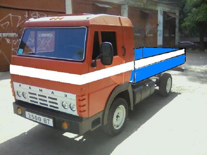

Шота, нет ли у вас желания сделать некоторую корректировку пропорций кабины с помощью горизонтальных контрастных полос (например белых), чтобы скомпенсировать уменьшение ширины кузова?
IMG_2.jpg [ 45.51 КБ | Переглядів: 12372 ]
#85957Повідомлення 29 черв 2019, 21:39
Это уже второстепенный вопрос, возможно сделаем.

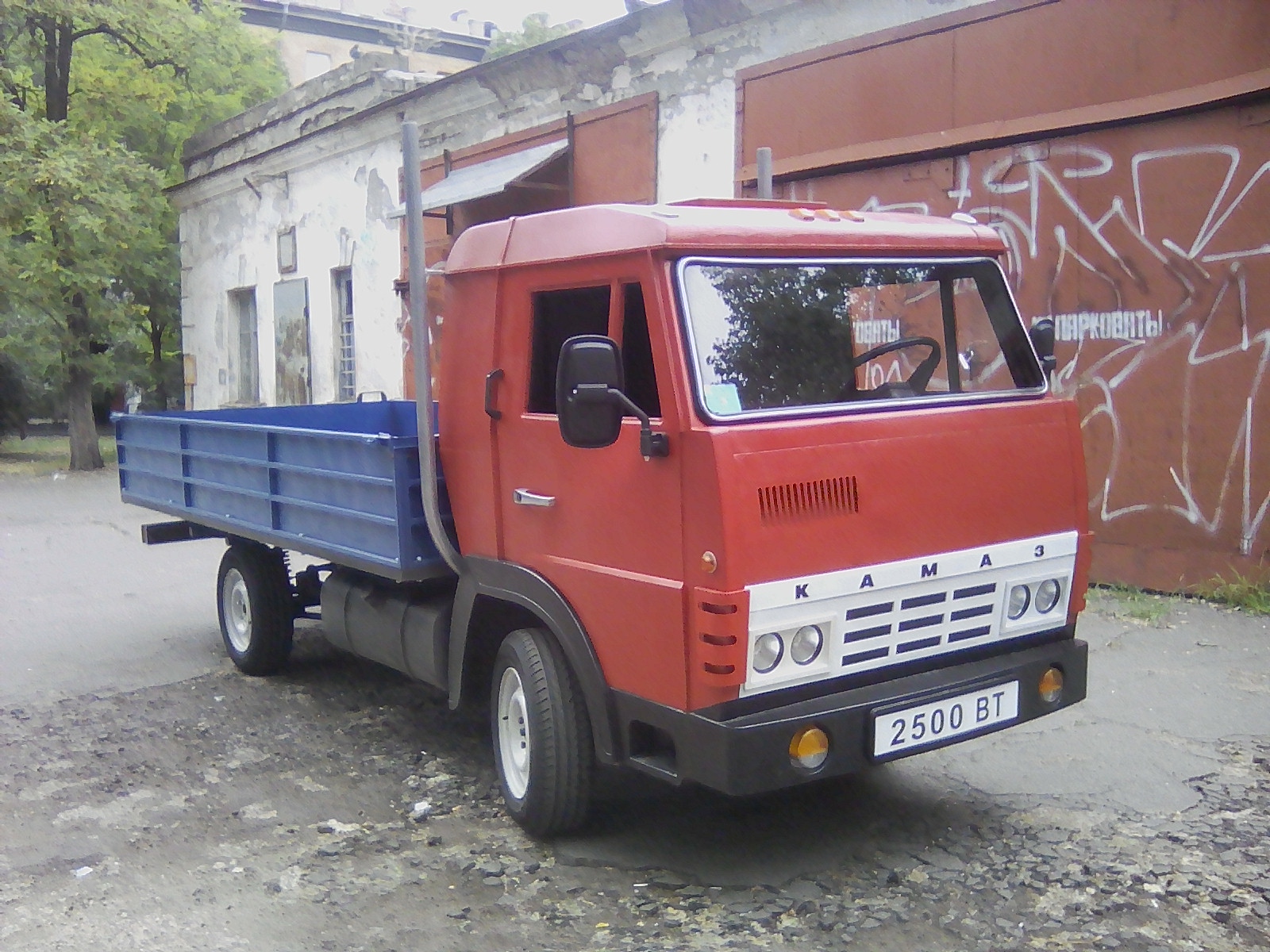

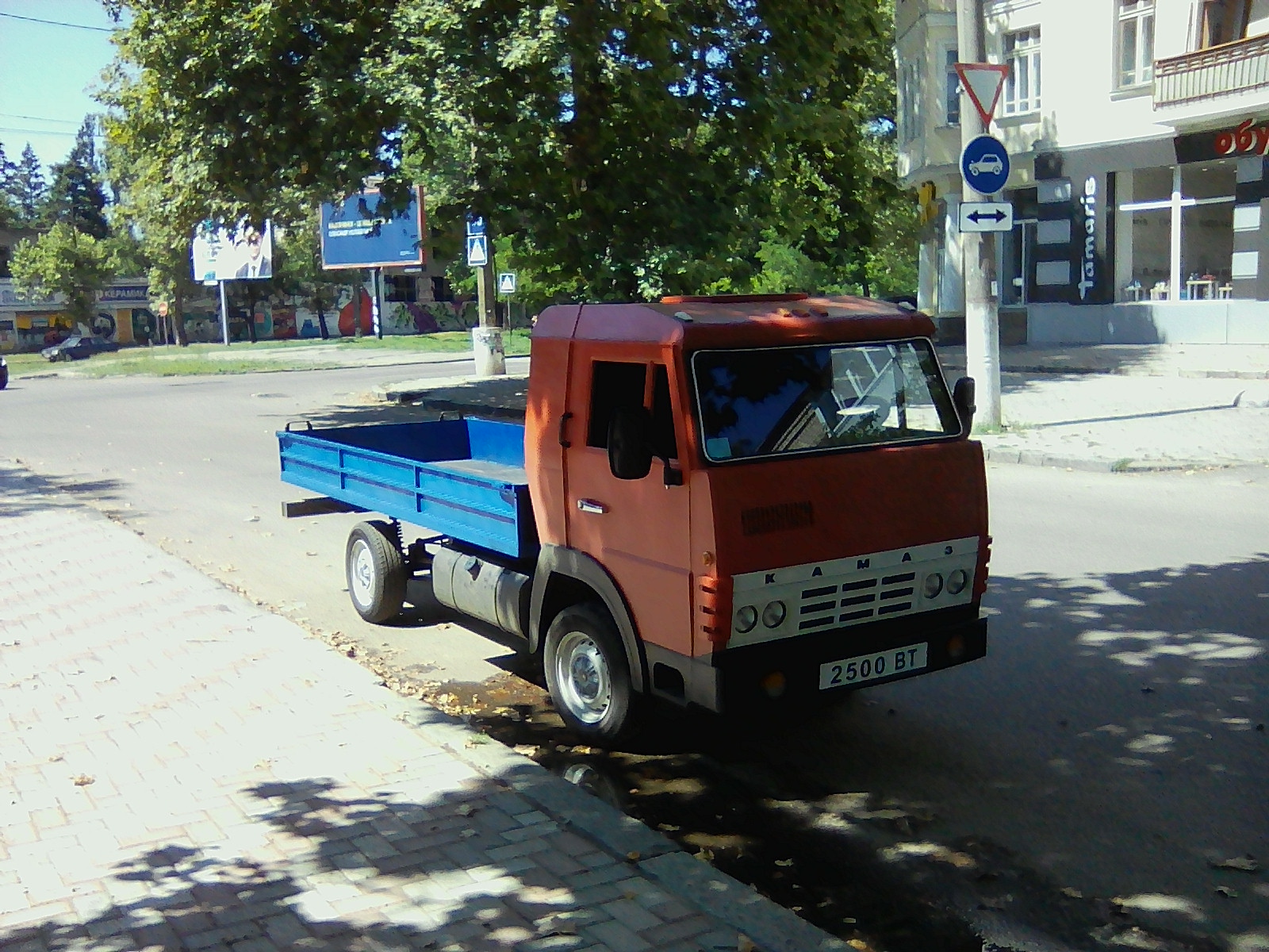

#86608Повідомлення 13 лип 2019, 08:16
Наш грузовик после изменений, ширина кабины и кузова одинаковая, установлены борта.
IMG_20190713_075939.jpg [ 413.82 КБ | Переглядів: 12298 ]

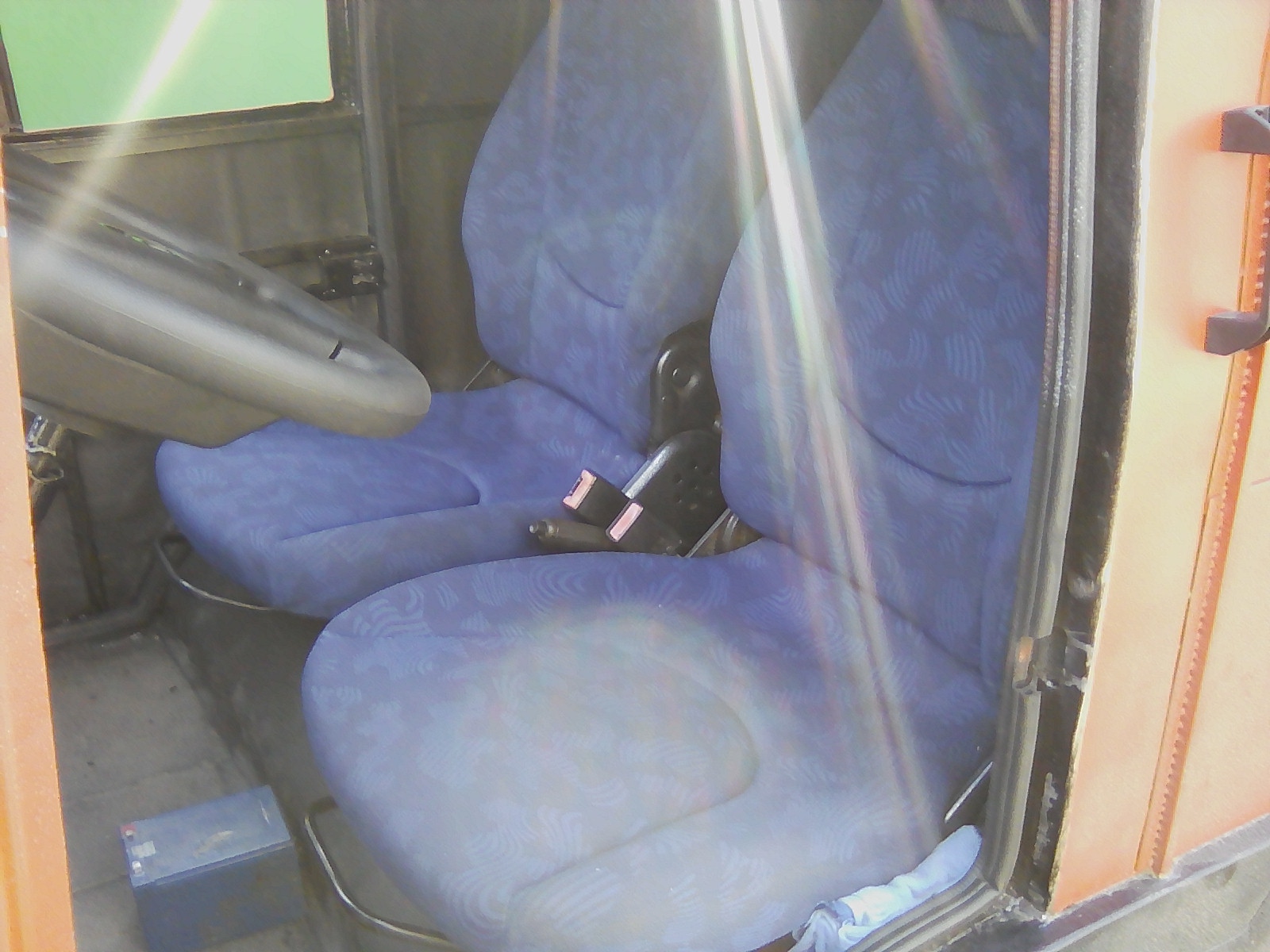

Также установили пару кресел от смарт родстер с ремнями безопасности и новый руль.
IMG_20190713_174310.jpg [ 332.61 КБ | Переглядів: 12252 ]
