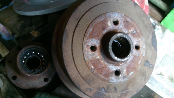

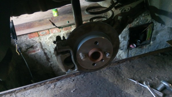

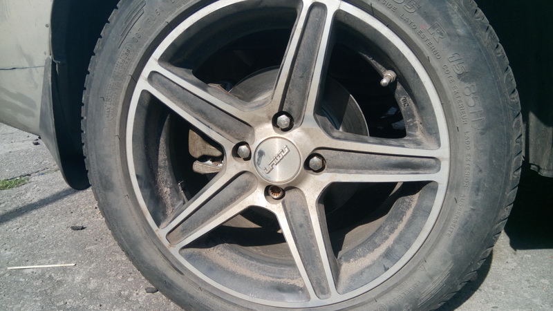

Я-бы избавился от барабанов (задн.мост). Они у Москвича (как впрочем и на других авто) довольно капризны и тяжелы. Переделка на дисковые несложна,хотя и потребует усилий и немного средств.
минимум 300$ из б\у комплектующих на задней оси это разве немного? И это без ручника с ручником еще больше

...вобщем-то да,300 на дороге не валяются,но...у каждого своя «философия» :D . По большому счету взяв те-же б/у торм. механизмы
(ест-но без криминала по железу) , тщательно подготовив и сменив ремкомплектные детали получаем практически новый узел.Диски правда лучше брать новые,хотя и б/у могут попасться с мин. износом и без деформации. Если-же «обновлять» родные механизмы (ну шо-б получить тоже «новьё») придётся выложить не меньше половины вышеуказанной суммы...так что всё относительно.

100% согласен, тем более, что это улучшение безопасности
сам поступил таким образом отправив на свалку прошловековое решение
а1.jpg [ 115.29 КБ | Переглядів: 10955 ]
заменил на довольно приемлимый бу обработанный вариант, тем более там сразу были датчики скорости колеса

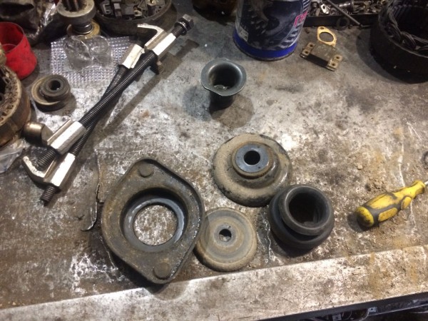

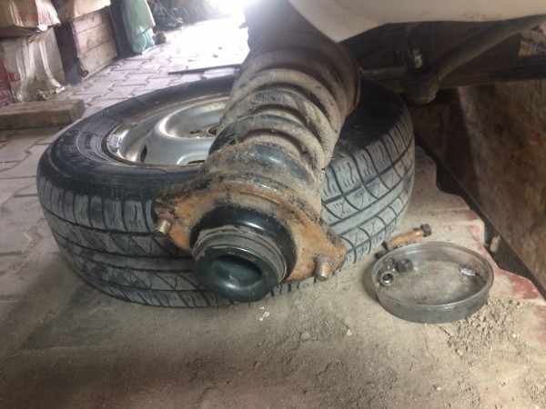

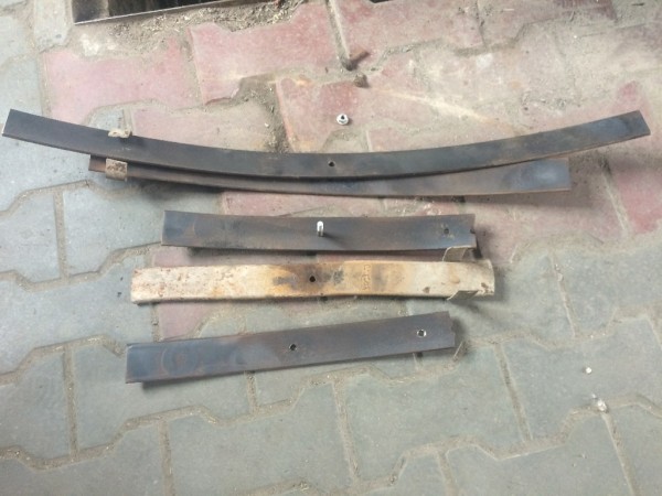

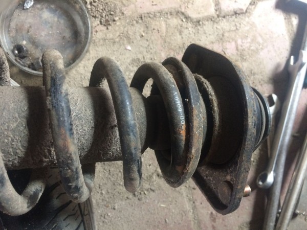

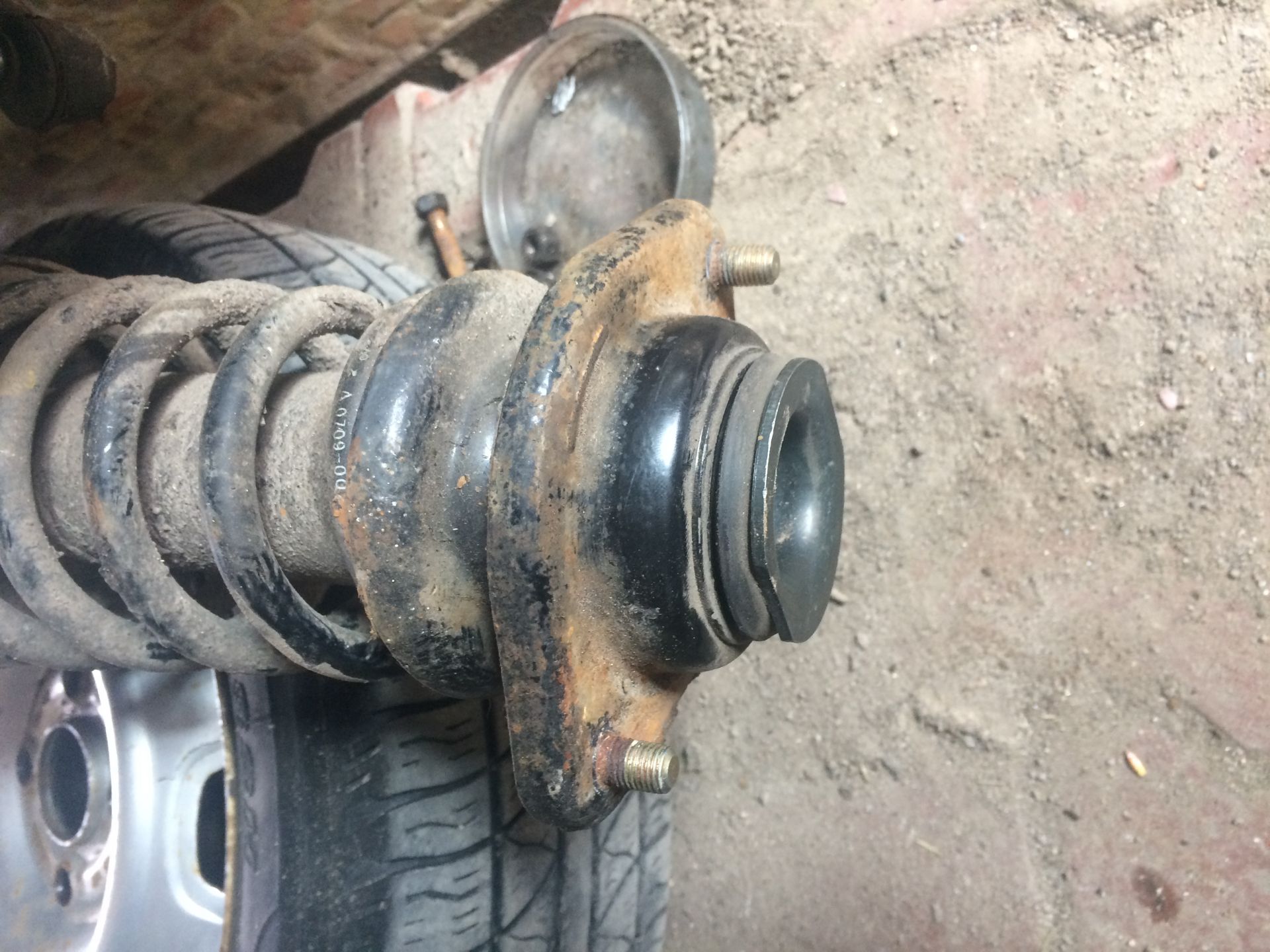

После переборки стойки дошли руки до рессор,их тоже перебрали,нашли проблемы с амортизаторами(они от ВАЗа)...
Параллельно тестируем на мах режимах(которые он не выдерживает) DC DC для бортового АКБ и ругаемся с китайцами у которых он куплен.

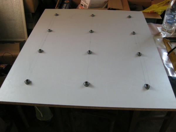

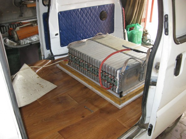

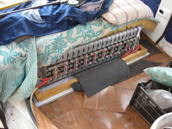

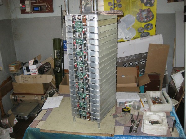

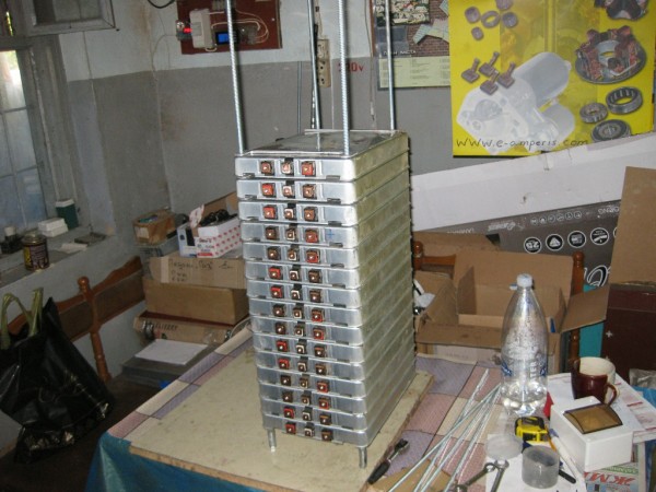

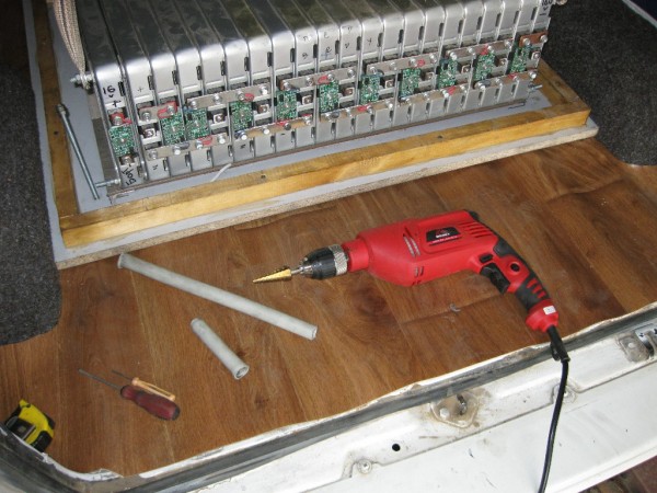

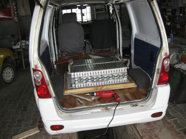

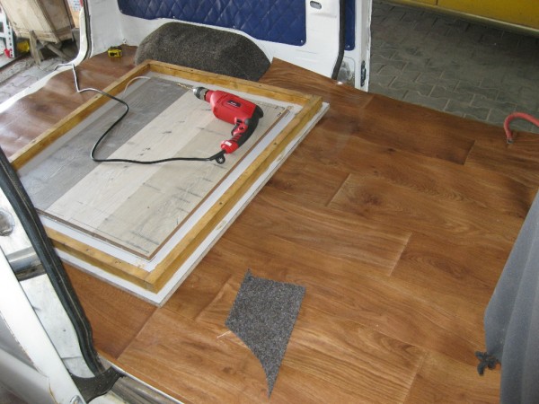

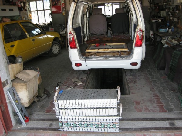

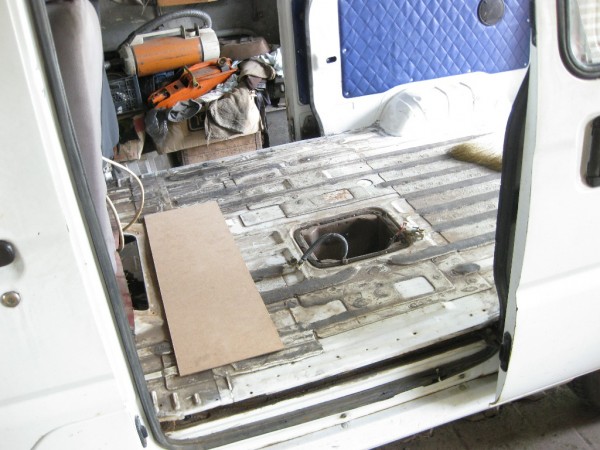

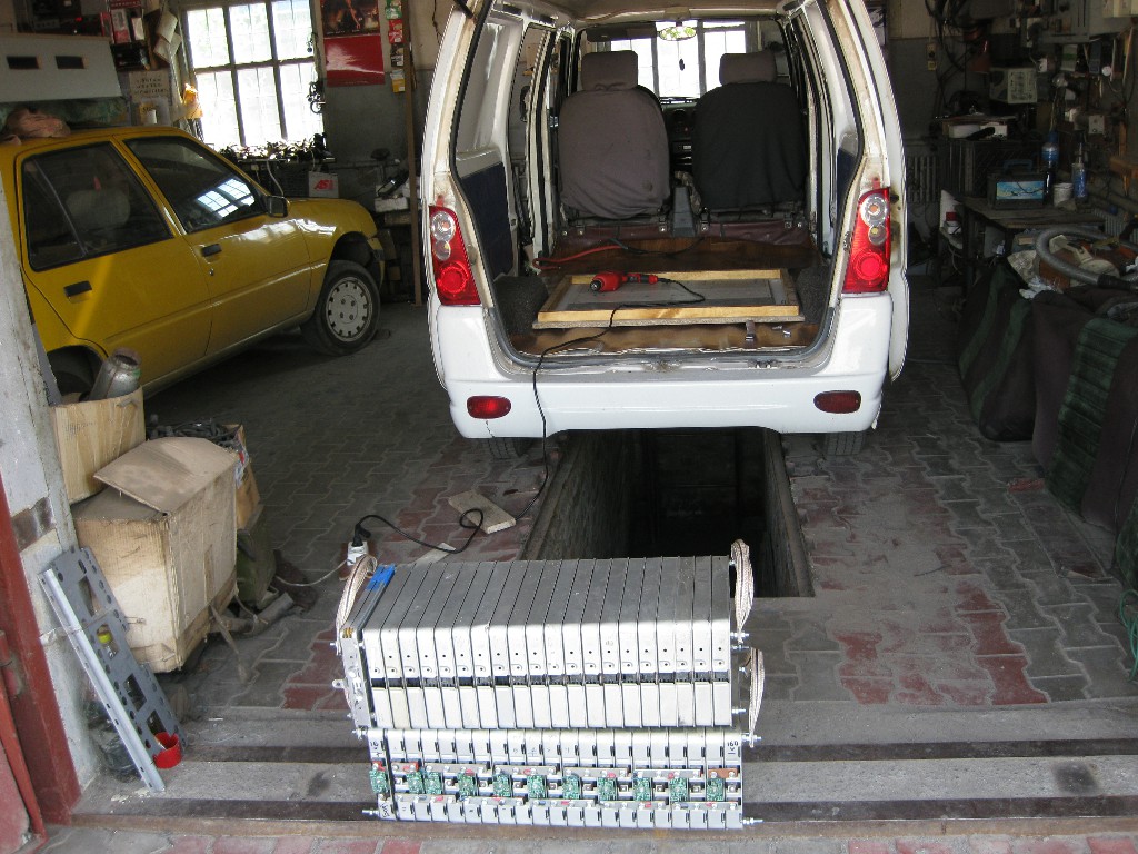

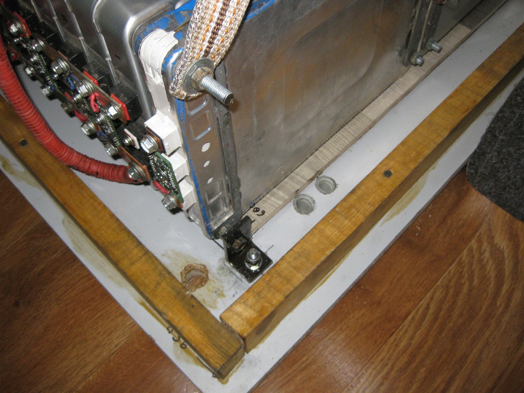

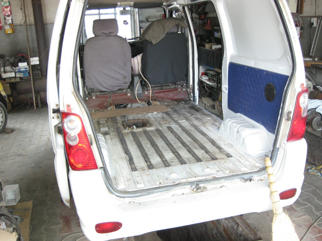

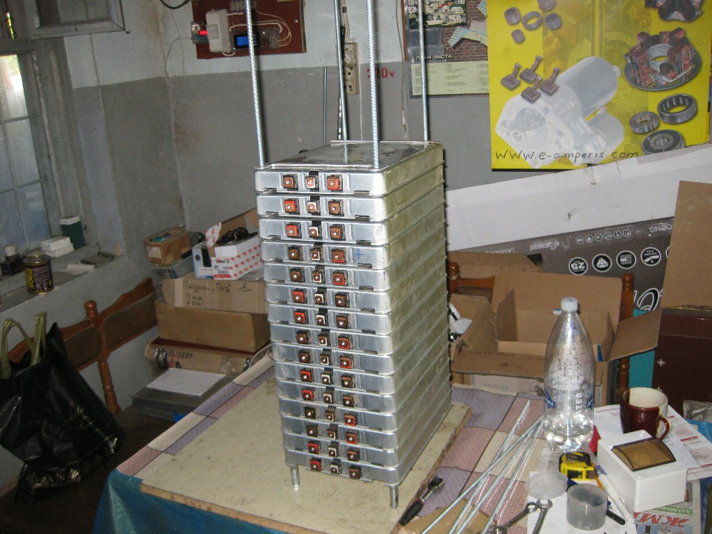

После начала разборки Пыжика,началась модернизация системы АКБ у Фава.
Был сделан теплый пол под батарею. АКБ перебрана в 20S2P и произведен тестовый заезд,который показал,что "блок" АКБ нужно крепить добротно,хоть он получился более 160кг,все равно гулял по салону...следом последовала переделка с более надежным креплением.

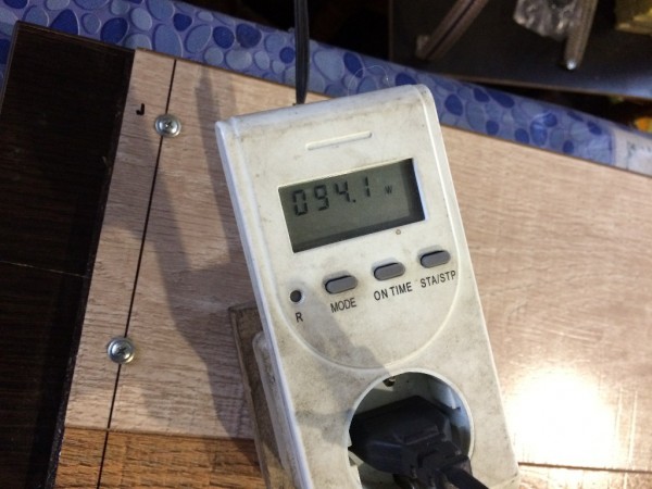

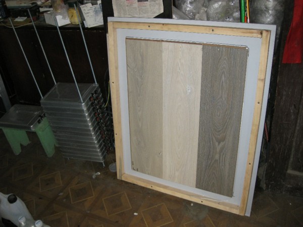

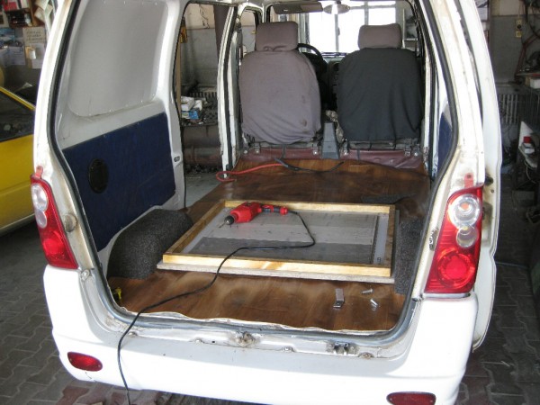

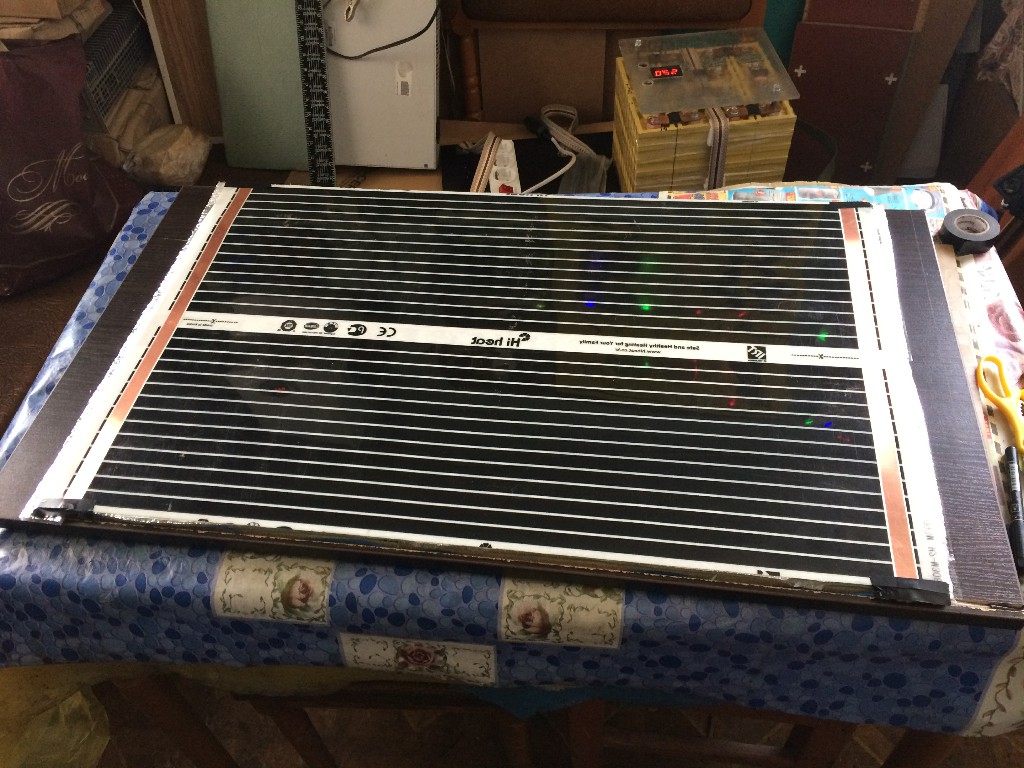

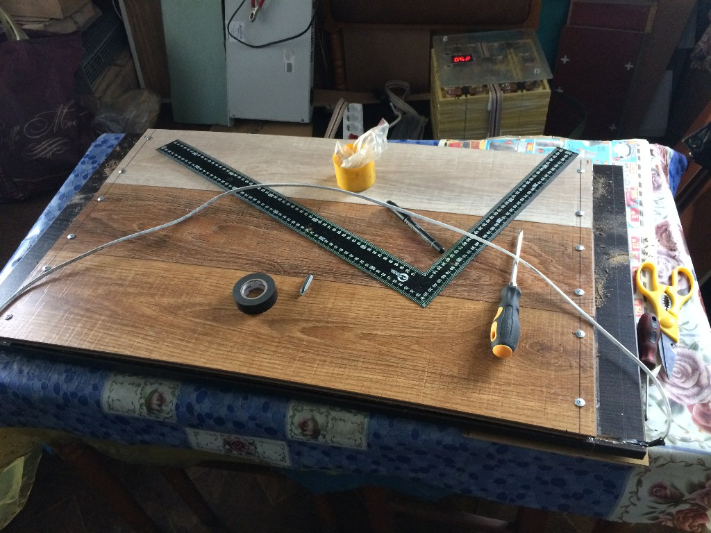

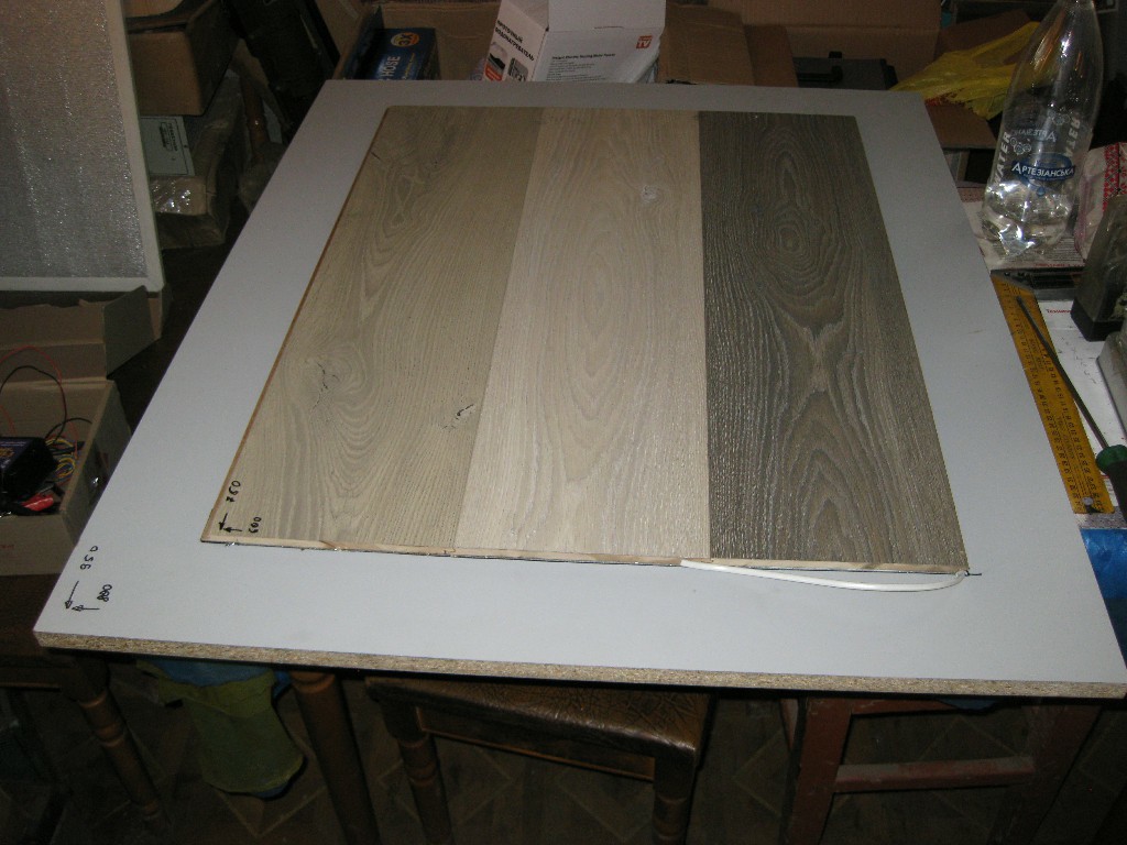

А как именно реализован подогрев в тёплом полу?
 Заголовок повідомлення: Re: FAW 6371 в "электричку"
#86122Повідомлення 03 лип 2019, 05:38
В этом ролике
я рассказывал о теплых ковриках,так само планирую подключить его через реле от датчика температуры,что бы например при менее 5 градусов включался. Запитать от силовой АКБ(150в) Первый вариент,когда консервы планировались ставиться стоя не подошел,пришлось делать еще один вариант.
