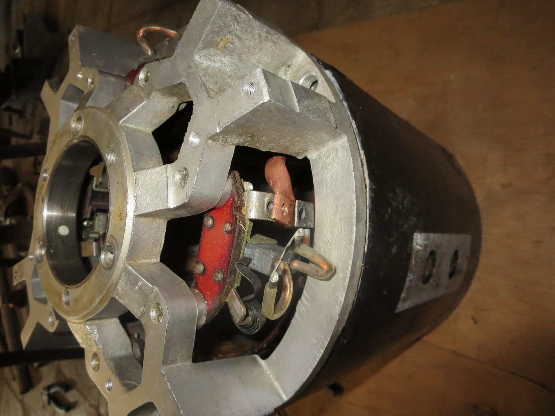

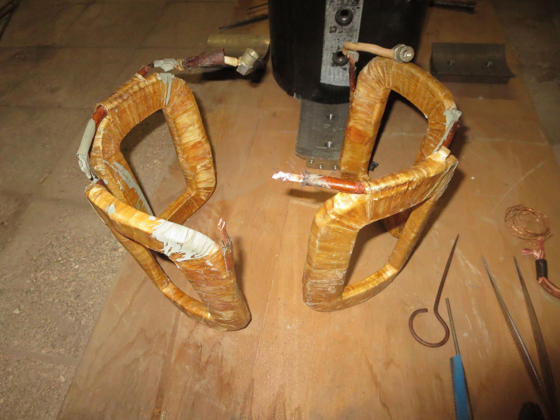

Дошли руки написать отчет по перекоммутации ОВ.
С целью увеличения оборотов мотора, перекоммутировал обмотки по схеме 2+2. Результатом доволен. Теперь 80 км/ч - легко. Максималку не проверял, негде и нет необходимости. Да и не на пользу мотору будет. Сейчас по городу машина держится в основном потоке, не "тошнит" как раньше.
Крутящий момент упал, но не критично, все равно разгон бодрый, все равно при желании можно уходить первым со светофора. Но это только благодаря малой массе авто. Двигателю и контроллеру тяжело, ощутил это в самую жару. После нескольких стартов, даже самых щадящих, начинает срабатывать защита контроллера. Не успевал даже до работы доезжать, пришлось поднять ограничение по температуре в контроллере с 60 до 80. С такой настройкой уже можно ездить по городу. Хотя когда жара чуть спАла, после обычной поездки контроллер с мотором были уже чуть теплые, а не такие горячие, как в жару. Так что даже не знаю, может перекоммутация не сильно повлияла на этот перегрев. На будущее буду ставить контроллер на радиатор и выносить в зону обдува при движении (пока он в самом неудачном, с точки зрения продувки, месте под капотом).
 Заголовок повідомлення: Re: Subaru Vivio электро от jenki
#86913Повідомлення 20 лип 2019, 10:24
Первый вариант - надеялся обойтись "малой кровью". Мотор даже закрутился в тестовом режиме, я обрадовался и начал делать основательно. Когда закончил, подключил - мотор стоит. Хорошо, Юра подсказал, влияет направление магнитного поля полюсов ОВ. При моем варианте подключения мотор не мог заработать.

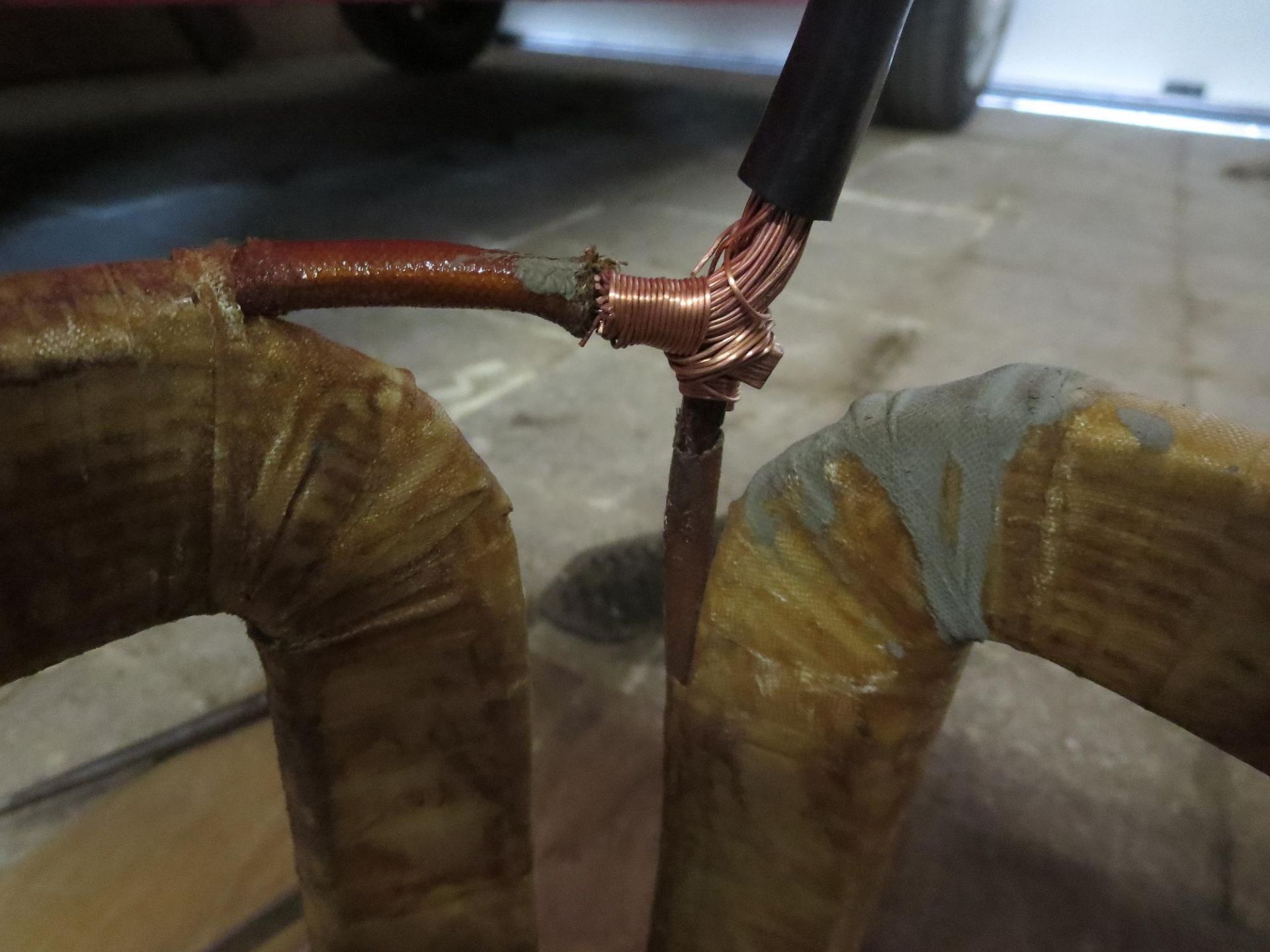

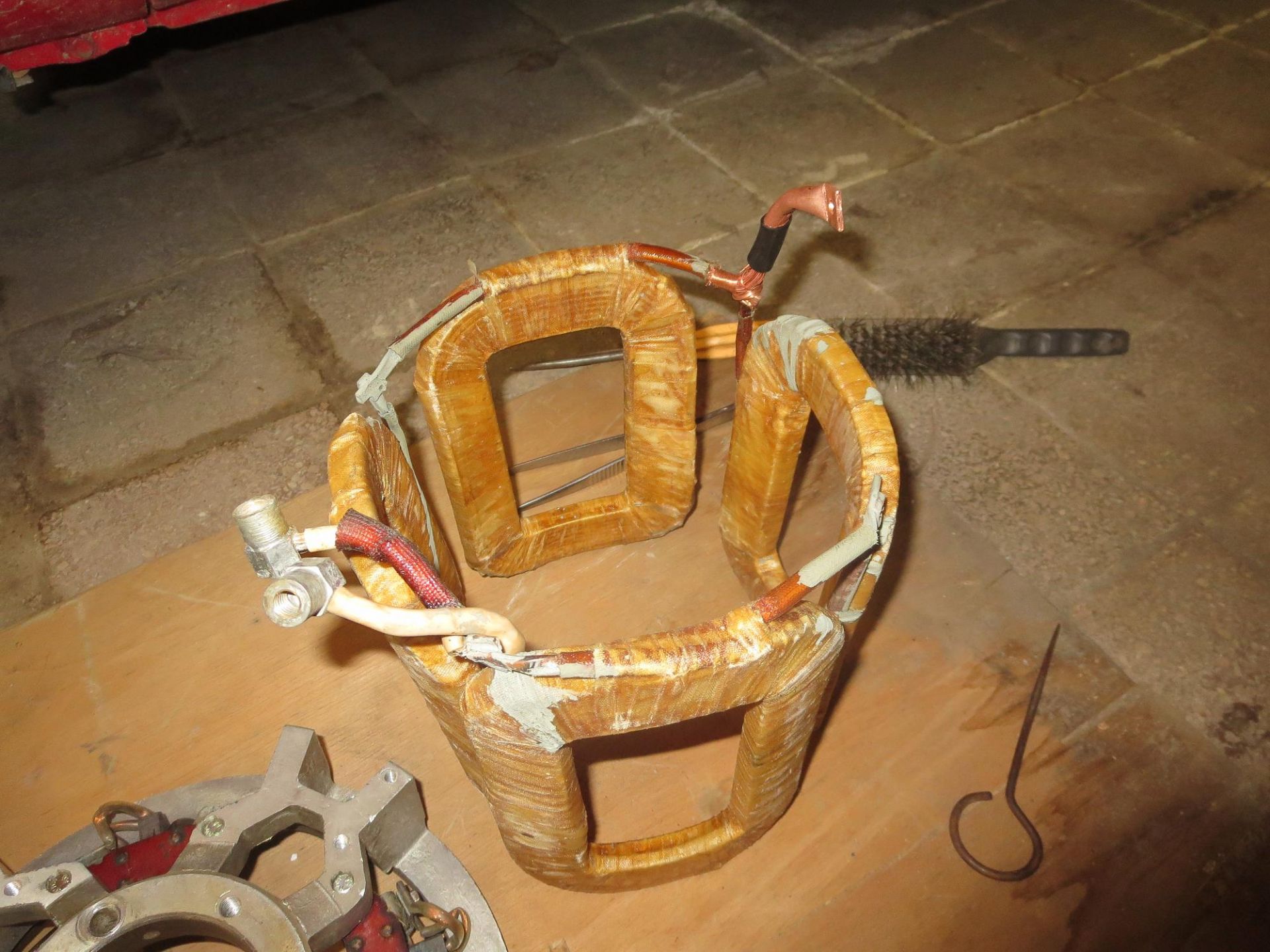

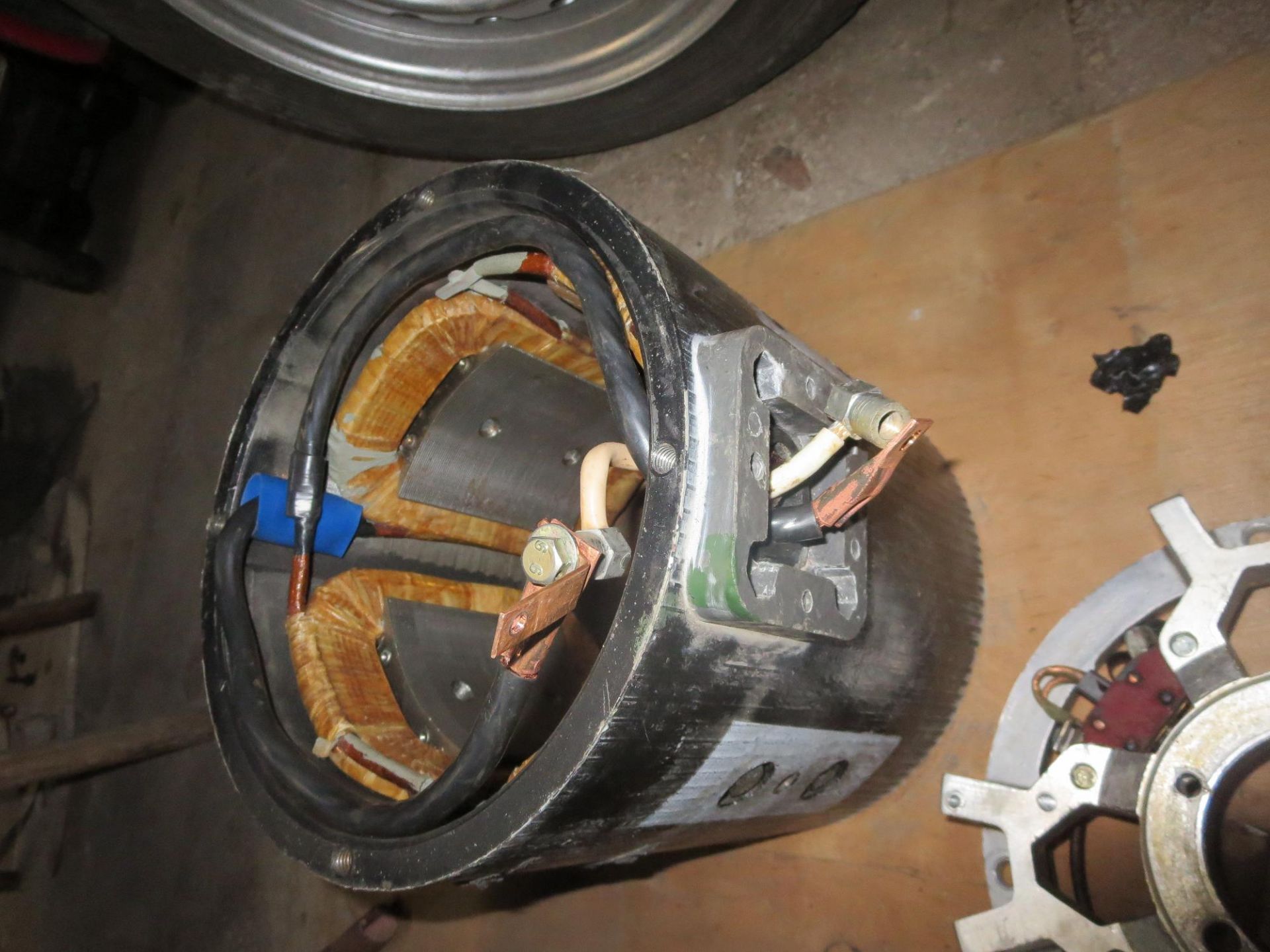

Просто очень не хотелось мне нарушать заводскую пайку, но в итоге все равно пришлось. Расплавить припой не получилось даже феном, пришлось распиливать ножовкой. Контакты ОВ вывел на контакты щеток, клеммную коробку убрал.
Окончательный вариант подключения обмоток:
