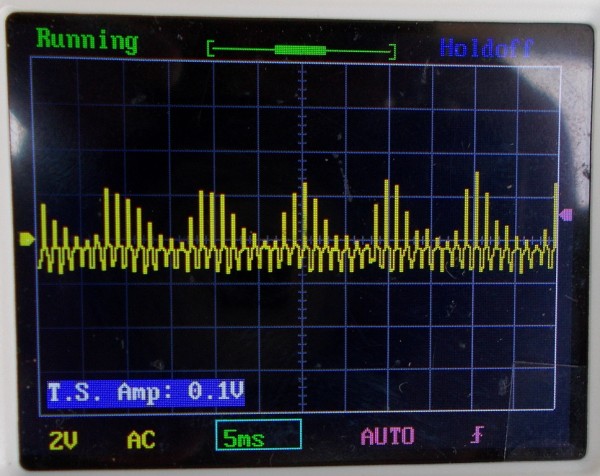

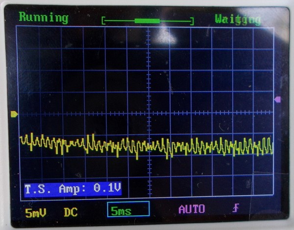

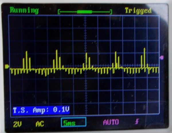

Давно вже хотів подивитись осцилограми напруг та струмів і що відбувається в дійсності на моєму велосипеді. І ось така нагода випала.
1. моторколесо вивішене і обертається в холосту. Споживання двигуном по амперметру 1А напруга батареї 66,3В Осцилограф підключений до вимірювальних виводів шунта 50А. Так двиун, вірніше контролер споживає струм з батареї.
DSCN15441.jpg [ 291.07 КБ | Переглядів: 14196 ]
те ж саме 5мс
DSCN15451.jpg [ 326.27 КБ | Переглядів: 14196 ]
2. При натисканні на ручку гальм відбувається рекуперація і такий струм отримує батарея на підзарядку.
DSCN15461.jpg [ 309.59 КБ | Переглядів: 14196 ]
3. Поскільки осцилограф лише на 50В, а напруга батареї 66,3В підключив резистивний подільник, який був під рукою. Це щоб приблизно обчислити величини на екрані осцилографа. Кратність рахуйте самі кому цікаво.
Делитель.JPG [ 6.87 КБ | Переглядів: 14196 ]
Маємо форму напруги на виводах батареї при 5мс
DSCN15501.jpg [ 287.95 КБ | Переглядів: 14196 ]
те ж саме при 10мс
DSCN15491.jpg [ 303.74 КБ | Переглядів: 14196 ]
На першій передачі при всіх положеннях ручки газу завжди така форма сигналу. А от на другій і третій передачах при викрученій ручці газу до максимума сигнал змінюється.

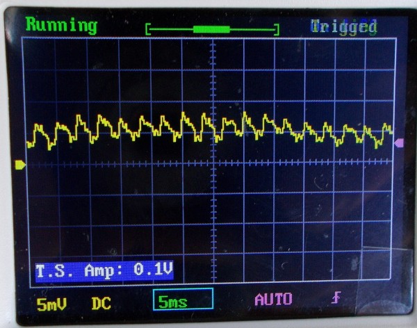

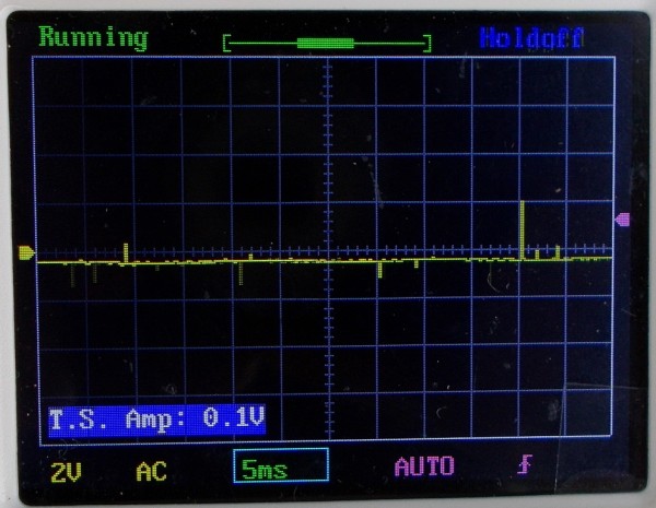

Сигнал при наближенні газу до максимума на 2 і 3 передачах
DSCN15511.jpg [ 273.26 КБ | Переглядів: 14195 ]
Сигнал при ручці газу на максимум на 2 і 3 передачах
DSCN15521.jpg [ 251.19 КБ | Переглядів: 14195 ]
Виходить рівна лінія. Рідкі сплески це скоріше якісь шуми. Цікаво чому так відбувається, що робить контролер.

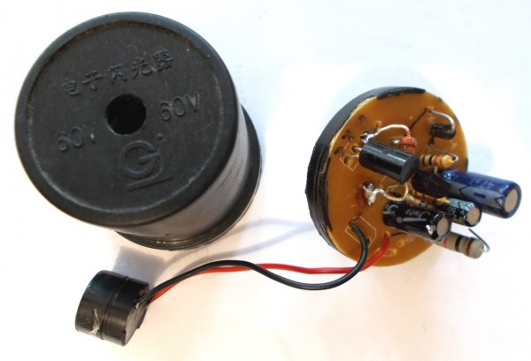

Лампи в поворот поки не знайшов, да і повороти ледь помітні, потрібно щось вдосконалювати. Набридло махати руками в поворотах і вирішив розібрати схему. Встановлено електронне реле на 60В
DSCN15531.jpg [ 233.65 КБ | Переглядів: 14175 ]

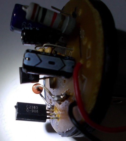

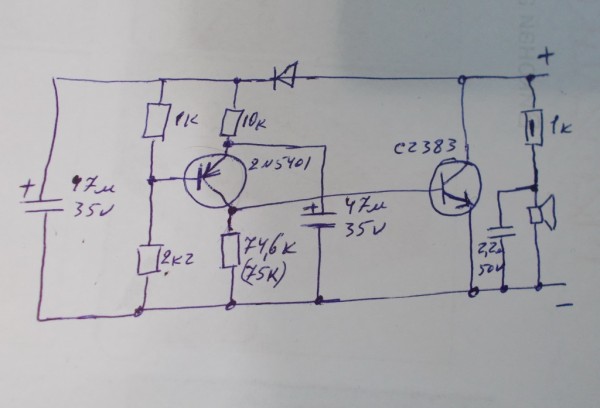

Плата залита непрозорою епоксидкою, тому довелося помучитись щоб змалювати схему. Транзистор С2383 n-p-n 160в 1А (в інших джерелах 500мА)
DSCN15561.jpg [ 171.53 КБ | Переглядів: 14175 ]
Конденсатор що підключений безпосередньо до живлення 47мФ 63В (помилився)
DSCN15551.jpg [ 195.58 КБ | Переглядів: 14175 ]
Схема нормально працює і від 8В, але на мале навантаження. Світлодіод 10Вт 9В 200мА блимає, лампа накалювання 12В 50мА блимає, а потужніша лампа накалювання 12В 200мА не блимає. Чому так невідомо. На велосипеді дана схема працювала повний накал-пів накала-повний накал- півнакала. Повороти лише горіли і притухали на половину. Або транзистор не повністю закривався, ибо десь паразитна подпітка була. Пробува базу C2383 притягнути до мінуса підпайкою резистора, лампа тухне, світлодіод жевріе. Відкусив резистор 1К на біпер теж нічого.
Тепер думаю може переробити на 12В і поставити потужні світлодіоди в повороти, або залишити 70В і світлодіоди через гасящі резистори чи драйвер. Але схему потрібно переробити і підняти струм.
Хто з електронщиків може порекомендувати як можна вдосконалити дану схему щоб нормально працювала і витримувала більші струми хоча б 3-4А.

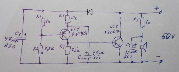

Помогите разобраться с этим грёбаным реле.
DSCN15571.jpg [ 100.29 КБ | Переглядів: 14118 ]
С большим трудом удалил часть этого компаунда в месте с дорожками. Пришлось долго восстанавливать. Заменил транзистор на мощнее, но схема работает также как издыхает. Влияет подключаемая нагрузка и даже пищалка. Отключаю пищалку работает значительно лучше. Может в пищалку диод поставить. Наверное задающий транзистор работает неустойчиво. Что нужно поменять подскажите у кого есть симулятор схем.
Востаннє редагувалось Leon29 15 вер 2019, 08:46, редаговано 1 раз.
 Заголовок повідомлення: Re: Электровелосипед Заря Силач
#90530Повідомлення 14 вер 2019, 19:55
Звідки: Луганск
Дякував (ла) 18 Подякували 29
Транзистор VT2 классно подключен, мне нравится )))))
Когда он открыт, то замыкает 60 вольт.
#90531Повідомлення 14 вер 2019, 20:02
Звідки: Троицк
А шо это за схема?
Подредактируйте.
Что от нее надо? Лампочки куда включаются?
#90535Повідомлення 14 вер 2019, 20:52

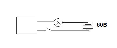

Это реле поворотов. Последовательно включены лампы и выключатель. Вот схематически это так
Реле.JPG [ 4.5 КБ | Переглядів: 14134 ]
Поэтому транзистор и замыкает "+" и "-" Кода транзистор разомкнут раздаётся сигнал бипера.
