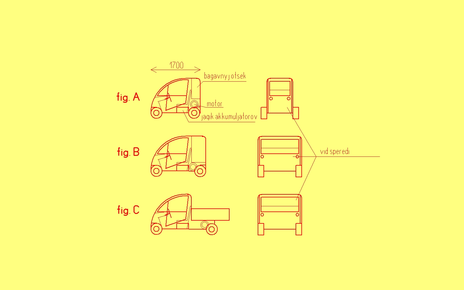

У меня были наброски для машинки (полностью самодельной, заднеприводной), я их там прикидывал ставить под сиденья, ящик плоский и не очень широкий, как раз поперек машины и чтобы он выдвигался вбок наружу автомобиля (был предусмотрен люк).

У меня были наброски для машинки (полностью самодельной, заднеприводной), я их там прикидывал ставить под сиденья, ящик плоский и не очень широкий, как раз поперек машины и чтобы он выдвигался вбок (но там у меня люк предусмотрен был).
Д, Ш, В - 80 х 25 х 30 см
вес около 60 кг

Обычно проектируют чтобы был легкий доступ (при этом не стоять в неудобной позе скрючившись в ограниченном обьеме и матюкая все на свете). Да и салон делают из максимально возможного обьема и удобства для пассажиров, а когда в салоне под ногами какие то ящики это не самое приятное.
