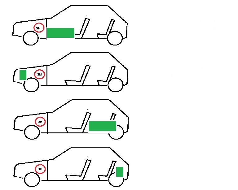

прикинул, где можно установить батарею в ситроене.
1. продольно, между передними сиденьями
2. поперечно, под капотом
3. продольно, между задними сиденьями. (нужно ставить два раздельных сиденья)
4. поперечно, в багажнике
хочу услышать ваше мнение по размещению/либо другие варианты..
спасибо!
Размещение батареи.jpg [ 61.66 КБ | Переглядів: 7623 ]
Востаннє редагувалось d2max 12 серп 2019, 14:17, редаговано 1 раз.

Как показала практика, размещение батареи в пределах базы на переднеприводном авто положительно влияет на управляемость. Вариант 1 и 3 мне нравятся. Склоняюсь к 3-му. установить раздельные кресла сзади кажется будет проще чем раздвигать передние кресла, колхозить что-то ручником и замками ремней безопосности.

Габариты ящика аккумуляторов какие? И его масса?

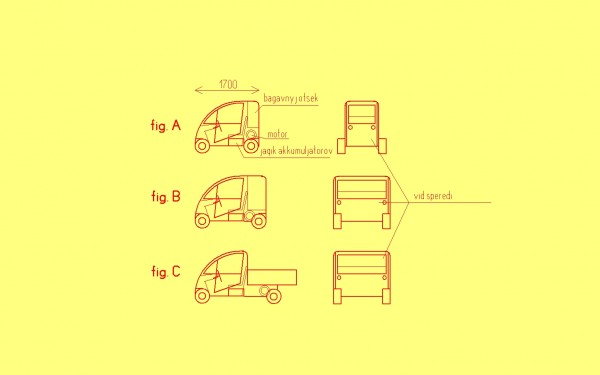

У меня были наброски для машинки (полностью самодельной, заднеприводной), я их там прикидывал ставить под сиденья, ящик плоский и не очень широкий, как раз поперек машины и чтобы он выдвигался вбок наружу автомобиля (был предусмотрен люк).
Варианты с унификацией.JPG [ 165.48 КБ | Переглядів: 7598 ]
Востаннє редагувалось танго 12 серп 2019, 14:56, редаговано 1 раз.

Д, Ш, В - 80 х 25 х 30 см
вес около 60 кг

Обычно проектируют чтобы был легкий доступ (при этом не стоять в неудобной позе скрючившись в ограниченном обьеме и матюкая все на свете). Да и салон делают из максимально возможного обьема и удобства для пассажиров, а когда в салоне под ногами какие то ящики это не самое приятное.
