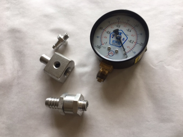

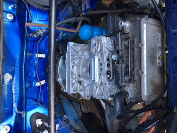

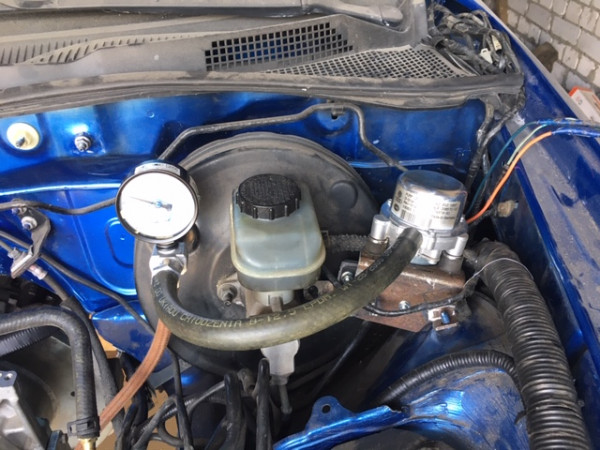

...дошло дело до "натурных" испытаний :D . Для этого были приобретены,изготовлены и переделаны следующие компоненты:
- тройник индивидуального изготовления на котором "висят" обратный клапан, вакуумметр (на период настройки,в рабочем режиме - заглушка, ну и патрубки вход/выход/ресивер/ДАД
- обратный клапан был немного доработан,чтобы вкручивался непосредственно в тройник для большей компактности
- ну и сам вак.насос через резиновые опоры на кронштейн

...на пыль под капотом,непокрашенный кронштейн и "разношерстность" патрубков и прочего просьба внимание не обращать. В конечном исполнении "феншуй всё расставит" по местам (что естественно) :D
#108609Повідомлення 28 лип 2020, 14:53
Эксперимент дал пока больше вопросов,чем ответов.
- во-первых (что радует) вся система и ВУТ держит разряжение о-о-очень долго.При -0.8 за полтора-два часа снизилось до -0,75/0,77
- сам насос работает совершенно не громко,а при закрытом капоте только лёгкое ж-ж-ж :D ,что тоже радует.
- при отсутствии ресиверной части хватает на 3-3.5 нажатия (0.8-0.2)
- при маленьком (голубеньком) ресивере добавляется всего лишь 1 нажатие (0.8-0.2)
- при большом (красненьком) ресивере (вовремя попался на глаза валяющийся в хламе мембранный бак с котла :lol: )
добавляется ещё 1-1.5 нажатия 8O
Честно говоря я ожидал большей разницы между с и без ресивера(ов). Догадываюсь,что красный бак не совсем подходит для эксперимента - в нём есть рез.груша и это может вносить какие-то коррективы,но...
Теперь я озадачен - надо-ли городить всю цепочку? В количественном измерении вроде и не впечатляет (3-5 нажатий),
но в процентном соотношении это уже 40-60%. Соответственно насос будет включаться почти вдвое реже...
