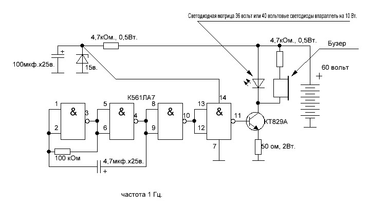

Вот собсно схема поворотника.
Светодиоды ставить 40 вольтовые или матрицы китайские на 36 вольт (10 Вт.)
Конечно по сравнению с лампочкой ярче но светодиодам то надо и тепло отводить. Так что думайте пан.
На схеме надо только транзистор n - p - n полярности (вот угораздило бли...н).
Одна КМОП микросхемка (дармовая) и тразистор типа КТ829А.
Танго, не диванный ты наш, хватит лажать, что со схемами, что с текстами. :maul:
Да, схема рабочая (почти, если поправить некоторые ляпы), резистор в базе не нужен, но делать ее никому не советую.
10 Вт в поворотники ЛЕД - не сильно ли круто? Учитывая, что светодиоды при той же яркости потребляют в 5 раз меньше лампочки - почему это вдруг там тепла больше? Может это тепло от резистора и транзистора в виду ущербности схемы? Тогда зачем она здесь? :wallbash:

Леон, можно и такую схему что вы привели на 561ЛА7 - но она под лампу (стоит ключ на транзисторе).
Я нарисовал схему с максимальным упрощением под использование светодиодов.

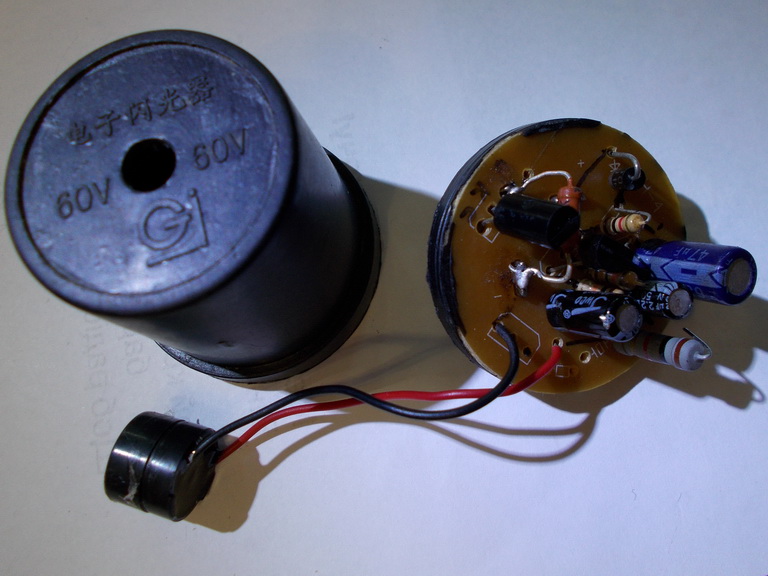

Детали в китайской схеме все годные (вызывает сомнение отсутствие резистора последовательно в цепи базы транзистора 13007, хотя бы 100 ом)? По базе он не пробивается случаем? И коллектор-эмиттер первого транзистора прозвоните.
Если она изначально расчитана на 60 вольт., то при установке низковольтной лампы она потребляет большой ток и возможно некорректно работает. В этой схеме в генераторе задействованы оба транзистора, нельзя свободно варьировать ставить лампы на любое напряжение.
Параллельно бузеру конденсатор не нужен, резистор 4 ком. последовательно с ним если хватает громкости оставляйте.
Если хотите на светодиодах то лучше сделать на КМОП микросхеме и транзисторе.
Д-я-я-д-я--В-а-с-я-, я был лучшего мнения , видимо ошибся.
Такими необдуманными постами вы провоцируете схемосочинителей подобных Танго , на всякую бредоересь.
Выход ЛА7 в таком случае будет практически работать на КЗ.
Выходной ток микросхемы будет ограничен ее защитными цепями , и составит около 10-12мА., что превышает допустимое значение по крайне мере в 20 раз.
А потом все удивляются , почему у самоделкиных все горит , взрывается и не работает.
Да потому что им пофиг на даташиты , на превышение значений , итд.

Ирде, а есть полно КМОП микросхем с буферами на выходе чтобы цеплять на них ТТЛ логику, и что? :XD:
Для того же Дяди Васи:
КПД светодиодов около 20% - если вы на него подаете 10 ватт мощности, то 8 ватт он рассеивает в виде тепла (греет сам себя). :ja:
ТРО, а что, кто то уже "взвыл" (жалится?) и "хнычет" в жилетку? :freu2:
Это же нормальный рабочий процесс, пора привыкать жить по новому. :ja:
К вопросу некоторых о невозможности генерить КМОП микросхемой с одним конденсатором или с одним резистором мы еще вернемся.
Пусть пока штудируют книжки о задержке распространении сигнала в элементах КМОП и о повороте фазы на 180 град. при соединении трех элементов КМОП последовательно (закольцовывании) и получении при этом ПОС.

irde, когда я говорил о подобных танго, то имел вас в том числе. Он лажает в одних частях схем, вы в других, но серьезно плаваете оба, при этом пытаетесь учить тех кто таки знает толк в схемотехнических извращениях. ДядяВася не ошибся, просто симулятор схем в его голове, на порядки покруче вашего.
njr.JPG [ 20.08 КБ | Переглядів: 16691 ]
Надеюсь не надо объяснять почему ток через базу получился не выше половинки миллиампера.... (и он останется таким даже если выкоротить нагрузку в виде 20 Оммного резистора)

вы смоделируйте всю схему которую наваял танго , в том числе полярный конденсатор в мультивибраторе.
И обратите внимание на потенциал на эмиттере и следовательно на базе относительно массы ,( так как в цепи эмиттера стоит резистор ) .
И как этот потенциал согласуется с выходом ЛА7.
Мне не нужен симулятор , я и так вижу что схема опять корявая.
Если вы это не можете в голове прокрутить , ну флаг вам в руки , то бишь симулятор .
Только симулируйте правильно , тоесть все .
А не кусочковые апроксимации, на основании которых вы делаете недалекие выводы

Резистор в базе не нужен. От слова совсем. :motz: Даже если предположить, что там в нагрузке будут ЛЕДы на 15 Вт! (у меня 10 Вт кухню освещает).
Но резистор в базе обязательно бы понадобился, если б в эмиттере не было резистора (токозадающего). :ja:

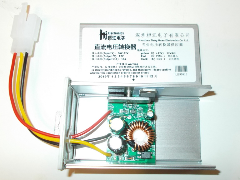

Переміг я повороти на велосипеді. Довелося частину бортової мережі перевести на 12В. Для цього придбав ДС-ДС модуль 36-72В на 12В 10А

Что за драйвер? Цена?
