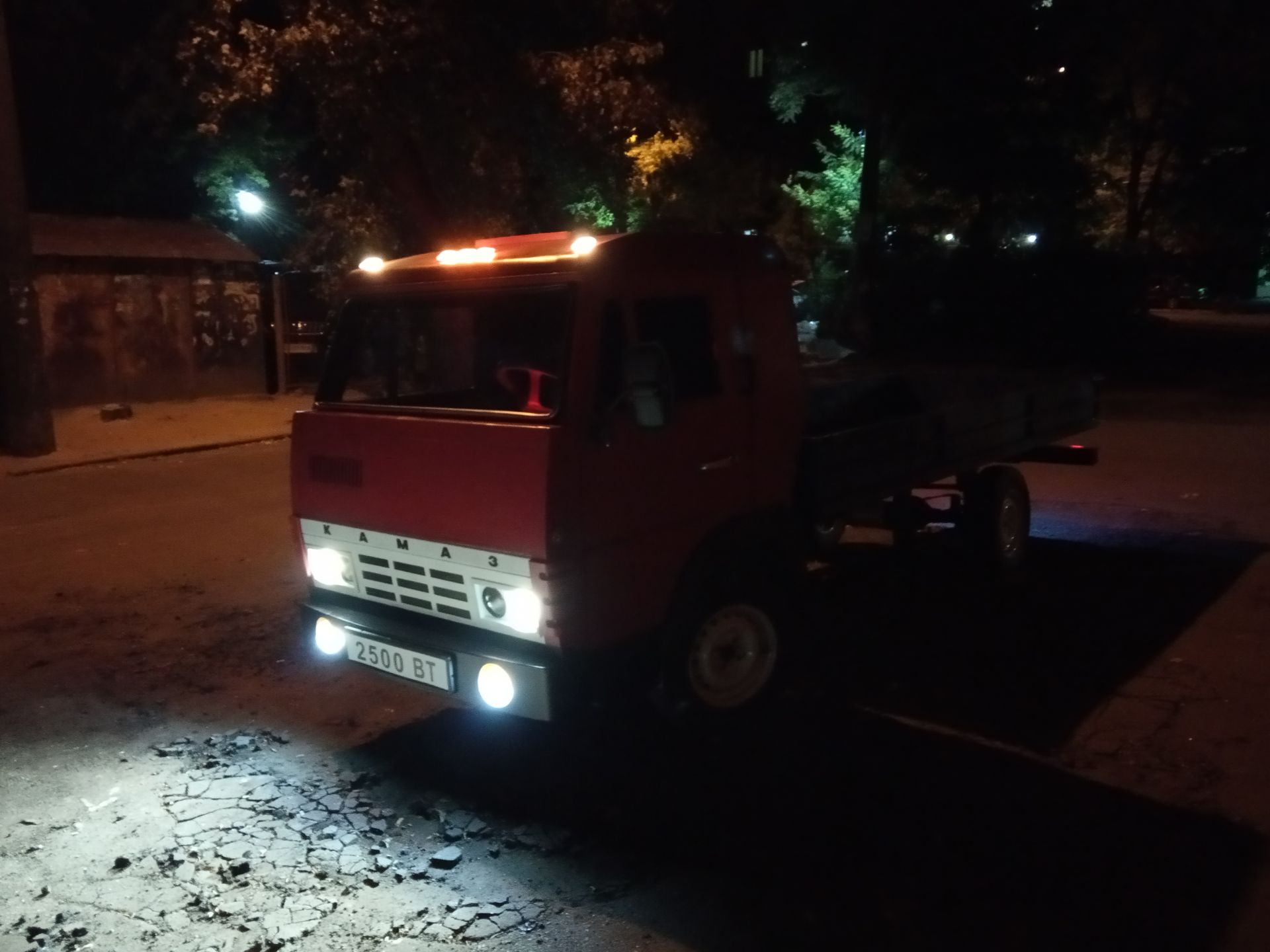

Давно ничего не писал, но писать особо нечего, машина эксплуатируется каждый день, возим разные грузы для мастерской, всё работает как положено, скоро поставим стекла. Пол и борта кузова уже изрядно ободраны, заодно освежим их. Несколько фото, сделанных недавно.

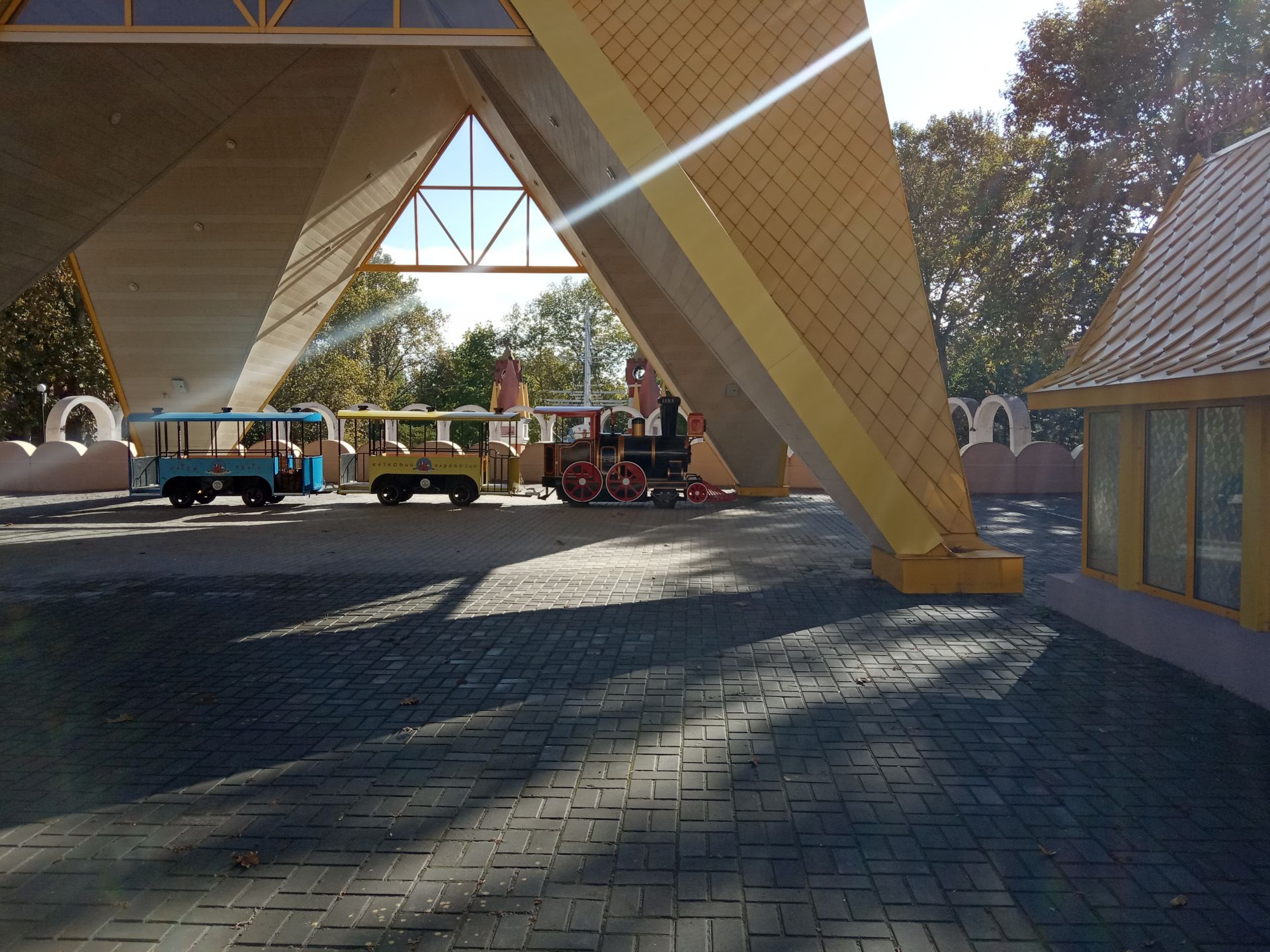

Закрытие сезона в детском городке Сказка. Мотор-колесный поезд на специально построенном для него вокзале. Подошёл к концу третий сезон работы поезда.

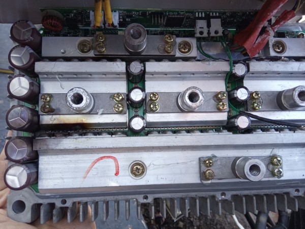

Случилось неприятное событие в жизни грузовика. Контроллер Kelly kls 12201 сгорел. Вскрытие показало выход из строя двенадцати полевиков, внутри контроллера обнаружены признаки наличия воды. Во время движения несколько раз прерывалась тяга на 1-2 секунды, после чего прервалась окончательно.

#92272Повідомлення 15 жовт 2019, 20:06
пишите изготовителю,иногда удавалось поменять...если договоритесь на счет обмена,советую доплатить, и взять контроллер по мощнее,и на 140 вольт...плохо что разобрали(
#92277Повідомлення 15 жовт 2019, 20:46
Дякував (ла) 554 Подякували 470
KLS12201-8080I - да, этот контроллер не является "sealed", т.е. он не водостойкий. Есть sealed контроллеры - KLS-H https://kellycontroller.com/shop/kls-h/ серии, у них внутри все залито компаундом. Но, эта серия контроллеров только до 105В максимум работает. Без заливки контроллеры надо держать в сухом ящике, чтоб только радиатор торчал наружу.

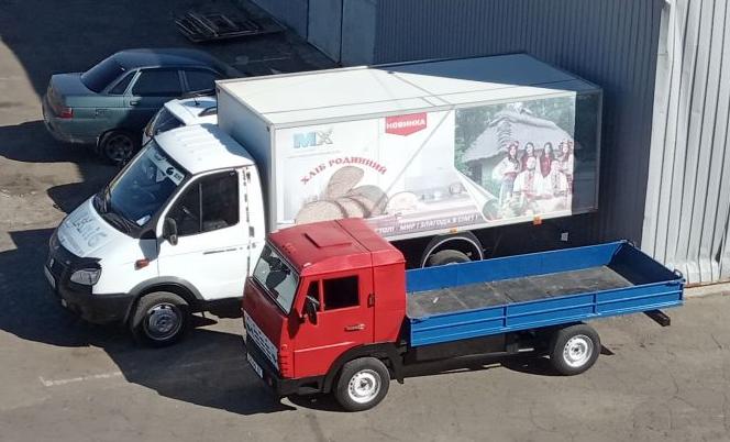

газель раскормили.jpg [ 45.52 КБ | Переглядів: 14341 ]
По ходу если газель хорошо кормить, то она неплохо растет! :D :D :D
