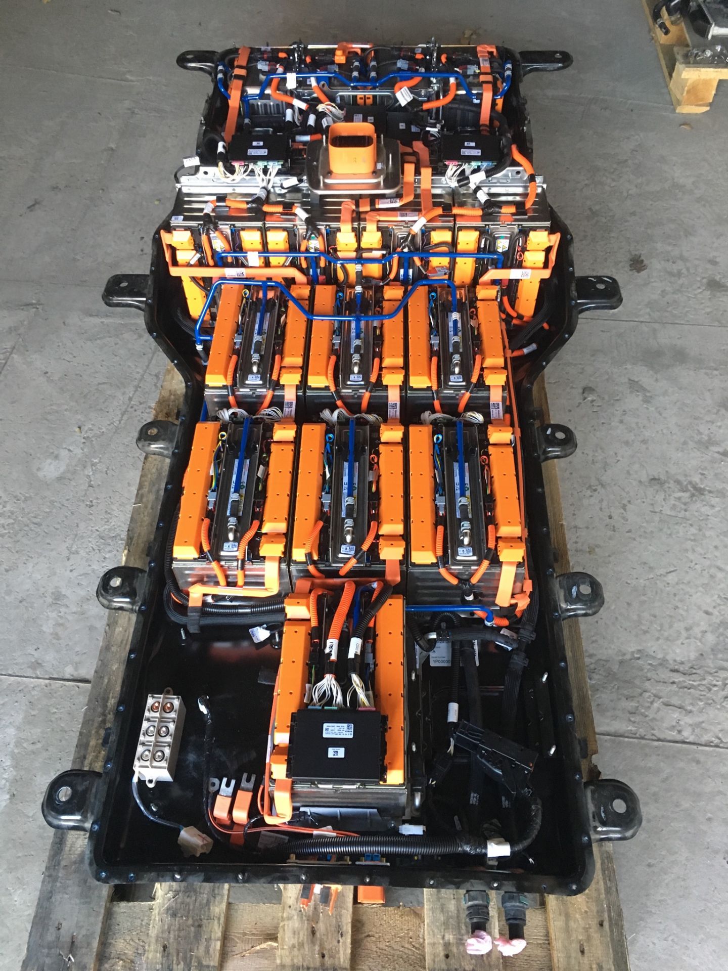

Для примера , вот моя батарея
989BF870-802A-4126-9E9E-A409FF75E6EF.jpeg [ 438.11 КБ | Переглядів: 15984 ]
#93154Повідомлення 03 лист 2019, 20:46
Она и так состоит из модулей. Так вот я уже пол года трахаюсь, шоб распихать это всё по четырём!!! ящикам. При этом грамотно и качественно всё спроектировать,изготовить,смонтировать,установить,подключить. И надо-ли в моём случае делать эти модули быстросъемными?! Ответ очевиден...
